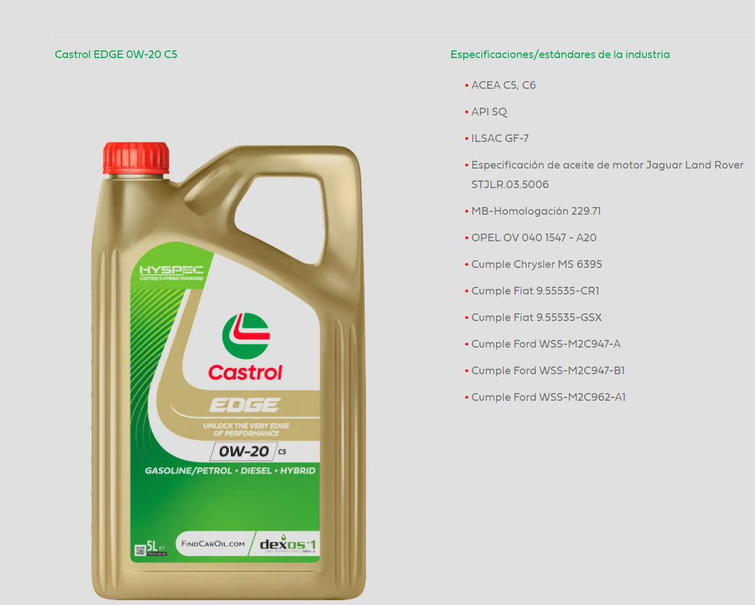

Hola. Ayer estuve en Norauto y me fije que tienen aceite Castrol 0W-20 C5. ¿Este aceite valdria para mi motor (1.5 Turbo) si pone en el tapón del carter ACEA C2?
Gracias
Si vale, tanto para 1.5 como para el 1.0
Valdria pero no por C5, si no porque en la web pone que cumple C6 e ILSAC GF-7 donde tienen que pasar pruebas de LSPI y dilucion de aceite.
De hecho este es lo más parecido actualmente al Honda de casa y ya cumple API SQ y GF-7.
Aparte de los Ravenol y Amsoil de mas calidad (y a 100 euros), este me parece el mejor calidad/precio (50 euros) que cumple todo lo que pide Honda para evitar picado de Biela y evitar jodienda de la correa/cadena por la mezcla de gasolina y aceite.
