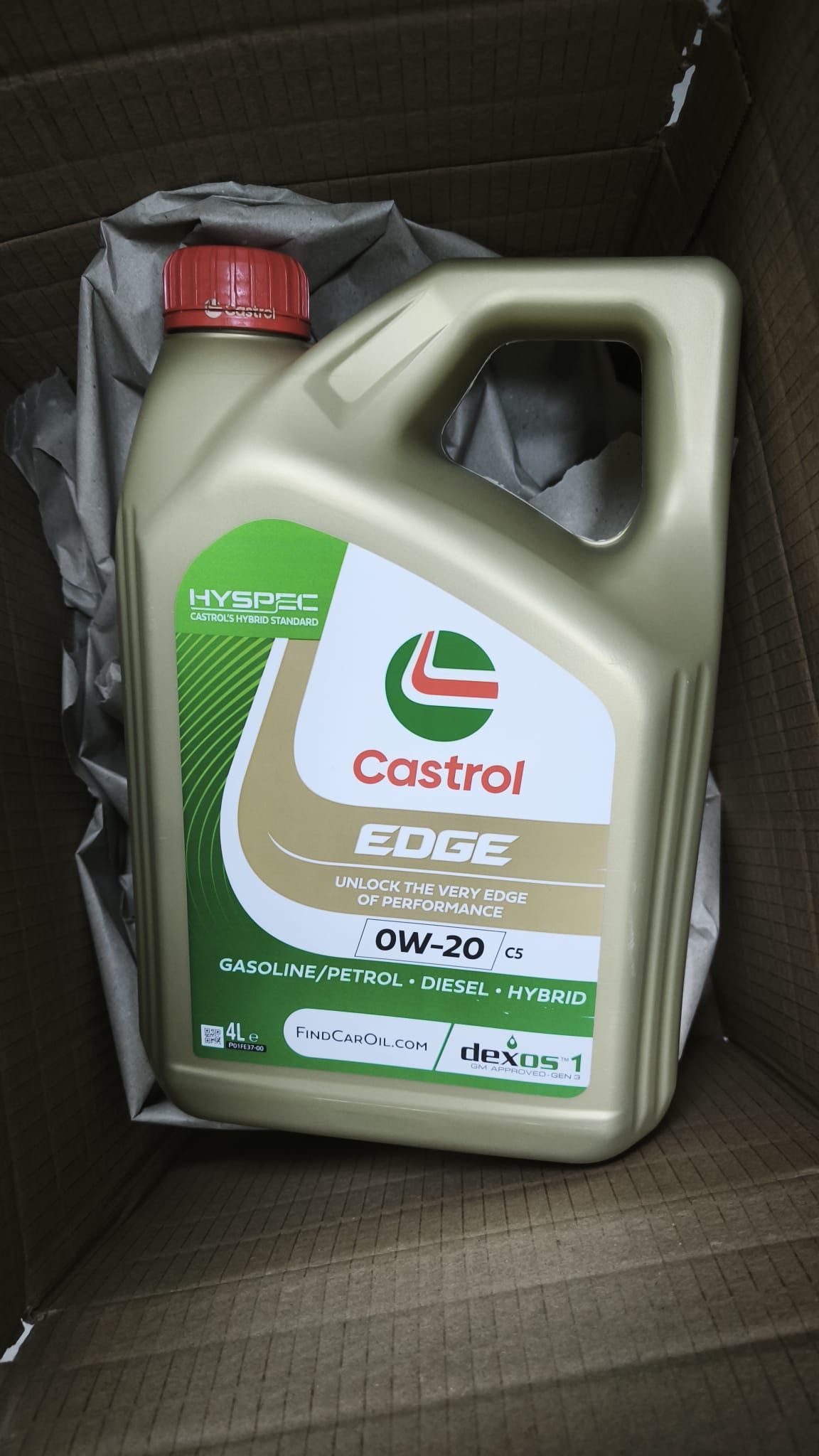

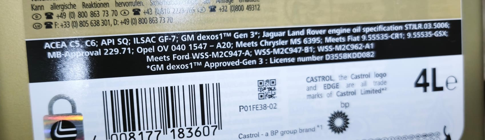

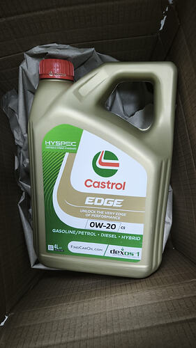

Por cierto, si comprais el Castrol Edge 0w20 C5 de amazon ya llega con las normas nuevas SQ y GF-7
Saludos
En el proximo cambio de aceite, ya le tengo comprado el MOTUL 8100 ECO-LITE 0W-20, cumple normativa SQ / SQ-RC e ILSAC GF-7A
Ya he hecho un par de trayectos de 70k con el Castrol Edge C5 SQ GF7. Se nota el motor más suave y con menos ruido que con el Castrol Honda de la casa.
Creo que es mejor aceite con la nueva normativa. Pasará con casi todos.

De verdad, fijaos que lleve especificaciones SQ y GF-7 que son casi todos de este año.
Evita la mezcla de gasolina, picado de biela y desgaste de correa.
