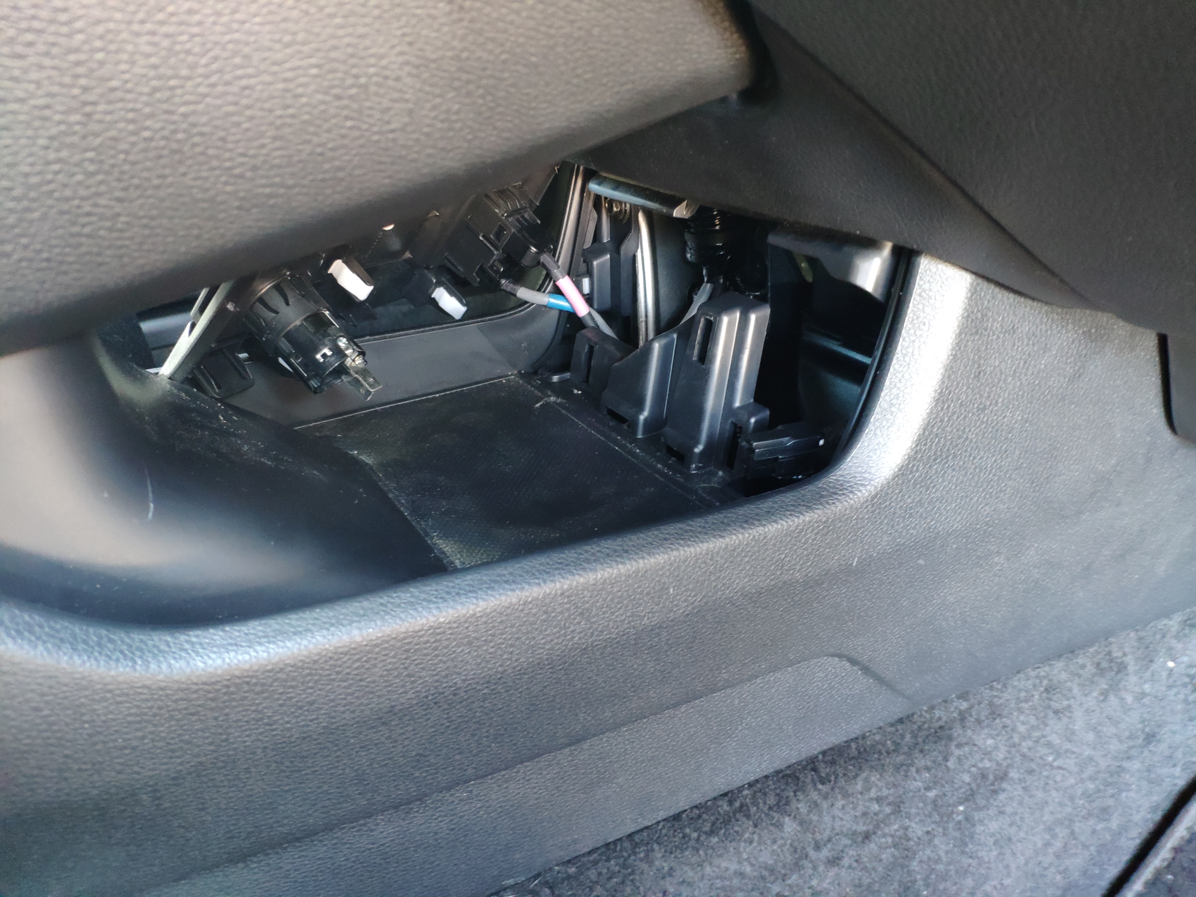

pero com ose hace ? , el video es desenganchando la guantera y decis que se joroba el amortiguador si no vas con cuidado ?
Te hará falta una linterna y mucha paciencia si quieres hacerlo sin quitar el amortiguador, pero es puede. Te lo confirmo al 100%, yo los dos últimos filtros los he cambiado así:
  • Tiras atrás del todo el asiento del copiloto.
  • Abres la guantera y la vacías entera.
  • Te estiras (de rodillas en el suelo) y miras al fondo de la guantera, verás una tapa negra.
  • En ambos lados tienes unas grapas, con las manitas las abres y sacas la tapa.
  • Verás el filtro, sacalo y PRESTA ATENCIÓN A LA POSICIÓN.
  • Mete el nuevo filtro en la misma posición que el viejo.
  • Vuelve a poner la tapa.
  • Fin.
Es muy sencillo, de los coches mas sencillo de hacer por uno mismo.

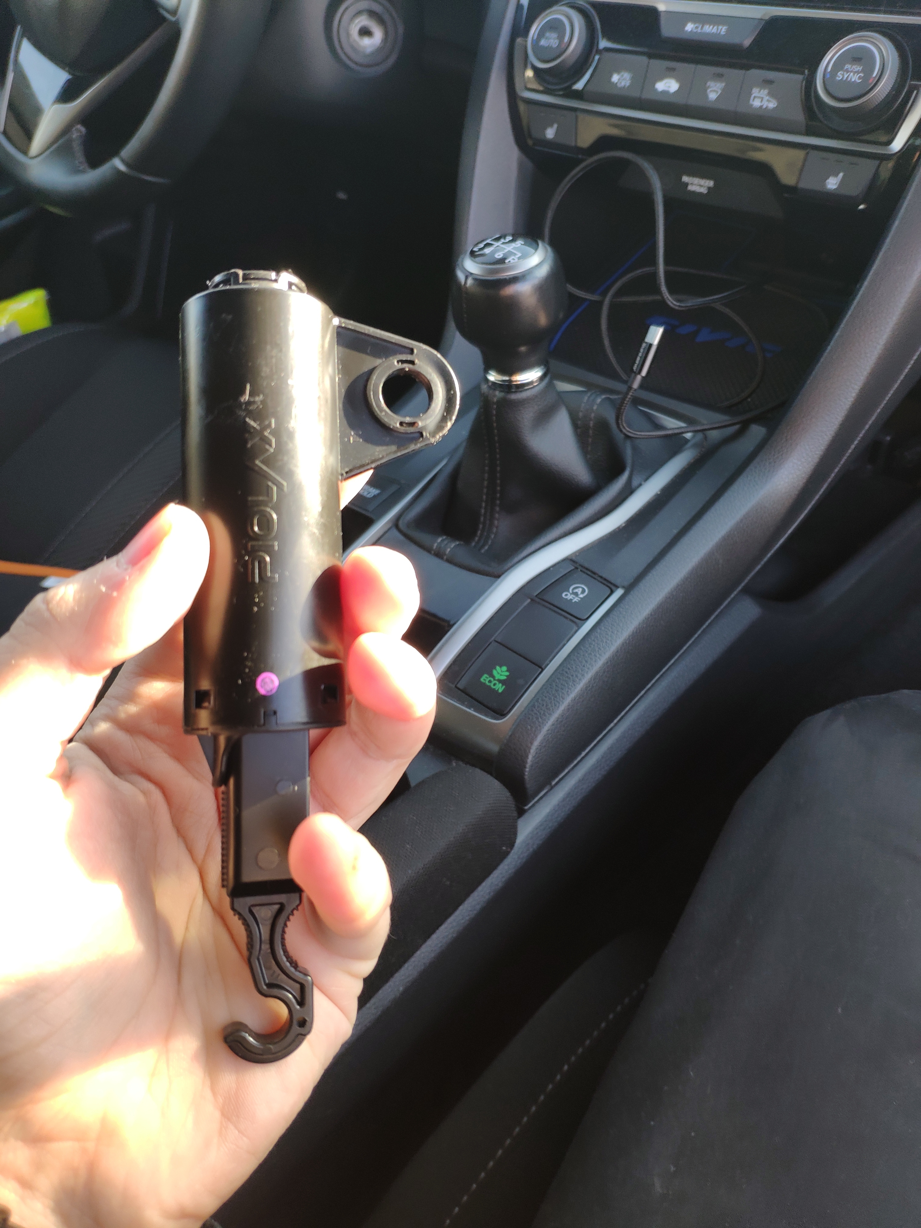

Yo ese amortiguador lo perdí al primer cambio de filtro y al principio me planteé desmontar los plásticos para rescatarlo, al final lo di por perdido y he seguido con mi vida ignorando la chapuza que hice en su día. Ahora simplemente cierro la guantera de un “portazo” y a seguir.

Yo lo hice como describen más arriba, sin quitar el amortiguador porque ya leí la del compañero que perdió el amortiguador por dentro del salpicadero y vaya movida para sacarlo :joy::joy::joy::joy:
Puede que habléis de mi​:joy:, lo acabe recuperando, en mi caso se acabó colando por la zona de detrás del mechero, y esa tapa se puede quitar sin desmontar nada mas

Hoy he cambiado el filtro sin desmontar la guantera y en 5 minutos aprox. únicamente echando el asiento hacia atrás, con luz y sentado en el.

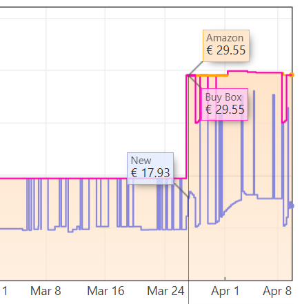

No veas lo que subió el MANN-FILTER FP 21 003, de 20€ a casi 30€
en concreto hace pocos dias, esperemos que sea algo temporal… aun asi sigue mereciendo la pena
como buenos españoles y dejando todo para el final :rofl: , empieza temporada de polen y se venden mas , ley oferta y demanda
