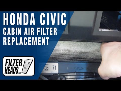

si lo haces con cuidado no tiene porque pasar nada, yo creo que en mi caso, por ponerme nervioso y cagarla un par de veces, el anclaje del amortiguador no me hace la fuerza que debiera y se suelta con una mayor facilidad… si quieres ver la que lie yo solito aquí tienes el post que hice en su día Amortiguador de la guantera perdido en el interior del salpicadero - De todo - Civic X Club
Para evitar que se salga el amortiguador, evitad apoyaros sobre la guantera para no pasaros de recorrido, si la bajais mucho se puede salir y luego volver a meterlo es un coñazo.
Respecto al filtro que menciona @FlavioSG yo lo llevo usando un par de cambios y funciona muy bien, se nota que filtra las particulas de los diesel y olores ligeros y demas agentes, aun asi no es infalible si hay mucha cantidad de contaminacion, pero se nota bastante la mejora.
Buenas a todos, el filtro del habitaculo que trae de serie es de los normales de color blanco y claro esta que este es mejor, mas anti bacterias, virus, demas patogenos y micro particulas, es fungicida… Con la pandemia esta permanente, hay que cuidar en lo posible nuestros preciados pulmones… y por lo que vale en oscaro, dice que vale al publico 48 € y esta en 17,42 €.
El mio ya viene de camino.
Saludos.
La semana pasada cambie el mio y probé a hacerlo sin desmontar guantera y es más que viable. Le volví a poner el de Mann con carbón activo y según mi novia “Huele a nevera nueva”, así que todo en orden.
No sabia que se puede cambiar sin quitar la guantera, este Man por lo que vale merece la pena, se nota la mejoria con respecto al de origen. Es biofuncional y recomendado para personas con problemas respiratorios, no se de otro mejor.
