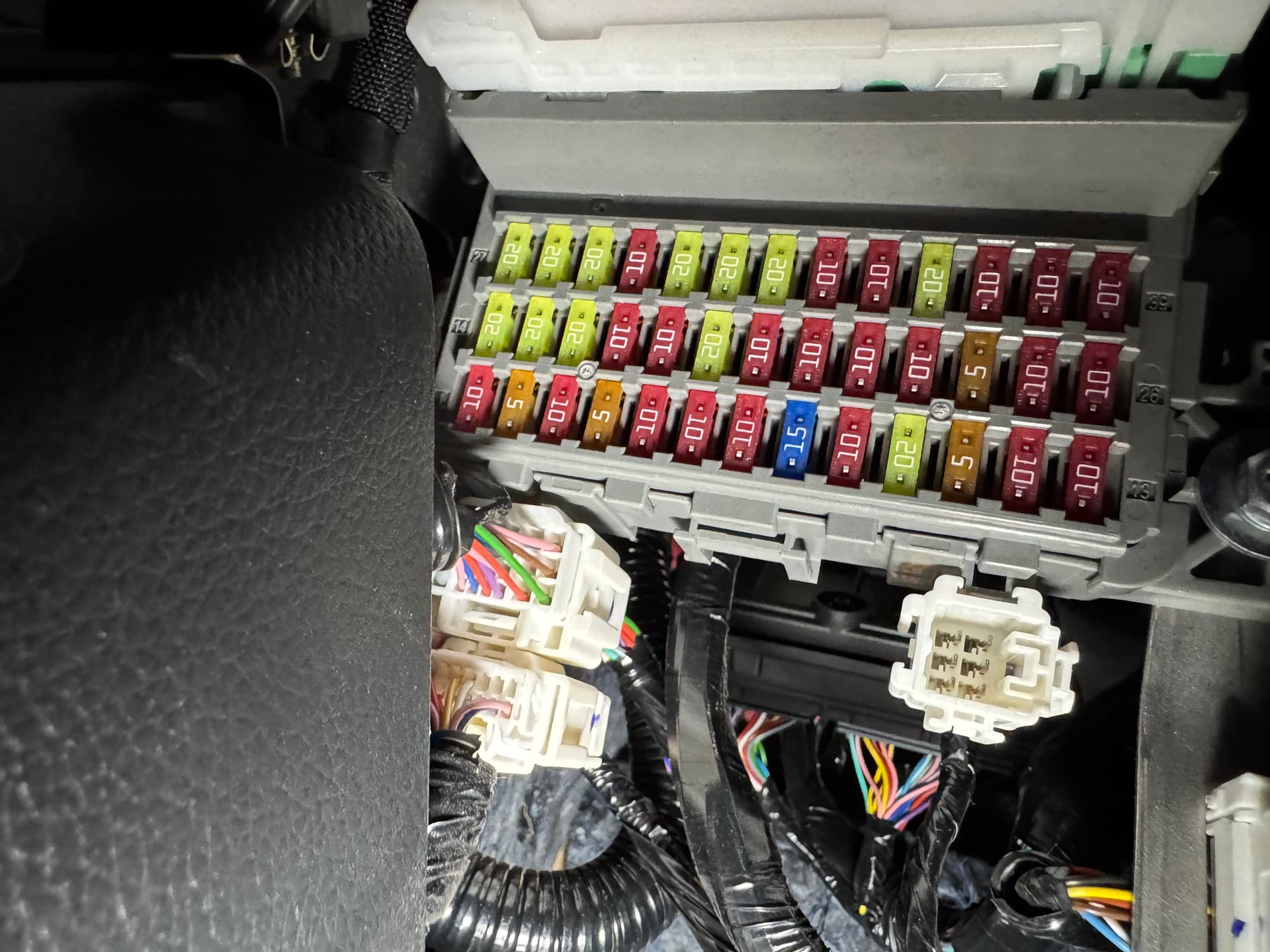

Buenas tardes chicos, llevo varios días intentando sacar unos fusibles para la dashcam y me es imposible sacarlos. He pillado unas pinzas de fusible y les van grandes, he probado con unas pinzas más finas y tampoco salen… Me da miedo forzarlo y romper algo.
Los del debajo del volante son los que quiero sacar.
¿Podríais recomendar algunas pinzas que hayáis usado y os haya servido? O algún consejo de cómo quitarlas porque me estoy volviendo loco jaja

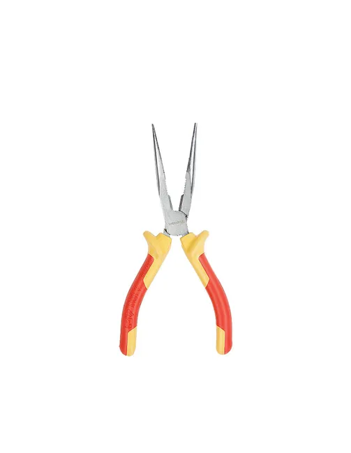

Prueba con unos alicates finos haciendo juego.
Muchas gracias compañero, no había caído en eso. Estaba tan obcecado con los extractores que ni me paré a pensar. Finalmente usé un alicate de punta larga de 150mm por si alguno os puede servir en el futuro. Salió perfectamente sin complicaciones:
