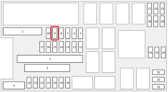

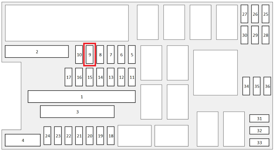

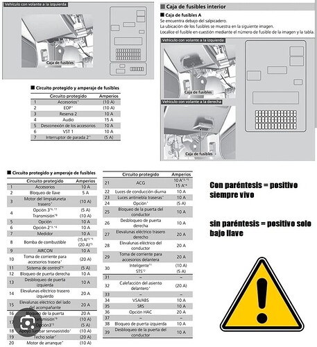

Hola, se que en el manual y la tapa de fusibles se puede buscar, pero por la experiencia de alguna instalación, me podéis decir de la caja de fusibles de debajo del volante, de donde sacar 12v continuos y 12 bajo llave (accesorios)?
Fusibles Honda Civic.pdf (185,3 KB)
Un kit de cableado original para la Dash cam, pra que funcione mejor el modo parking
