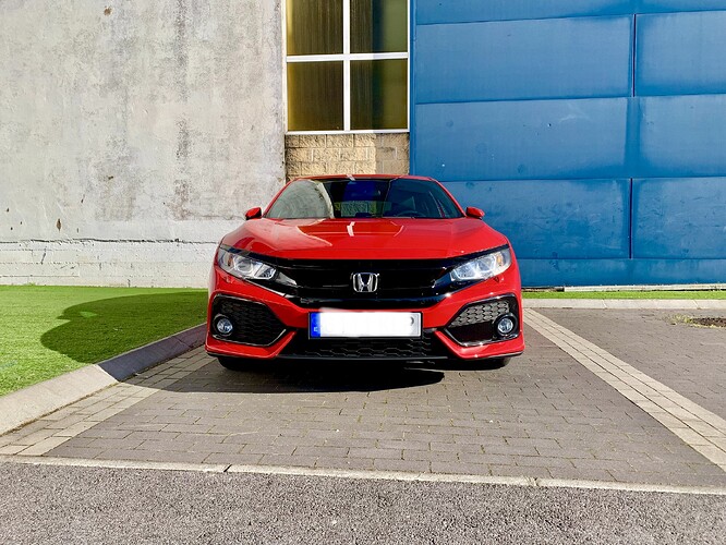

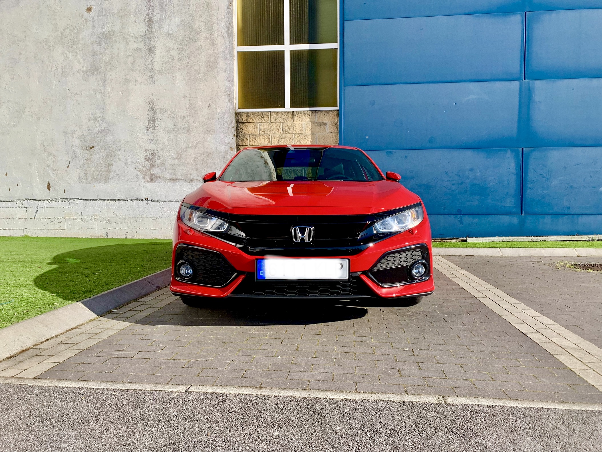

Aquí tenéis la foto con la parrilla nueva, me la cambiaron el jueves, aún no he tenido la posibilidad de probar que tal va por que está haciendo sol ( que en Asturias se agradece jejeje ) y también aproveche a pasar la segunda revisión que ya me tocaba y me salto a los 25.500km.
Un saludo y ya os contaré novedades :+1:t3:
