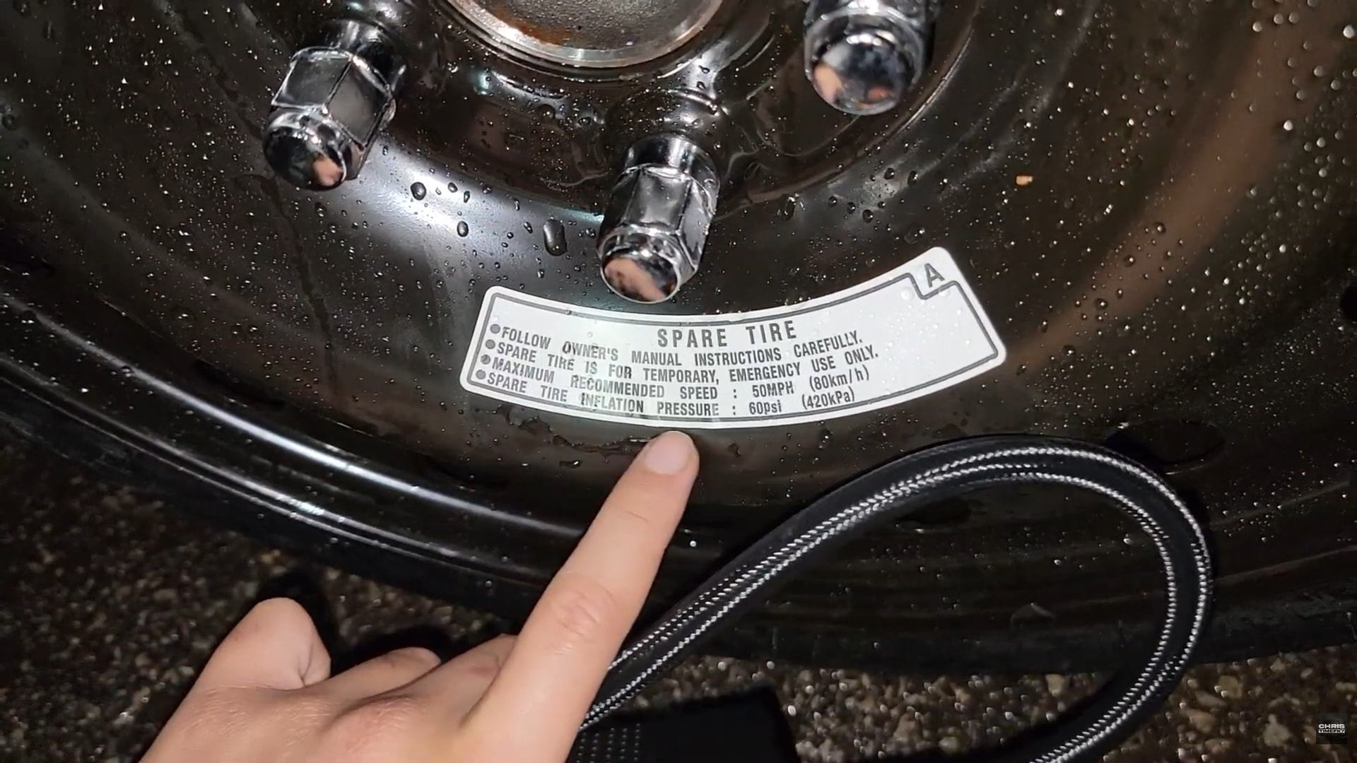

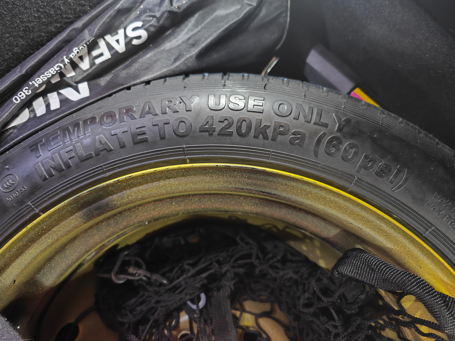

Yo hace unos años le compré la gayeta a otro del club, a posteriori descubrí que en teoría, en el kit de la rueda, te dan una nueva pegatina para poner en el marco de la puerta, que te indica a qué presión debe de ir la galleta. Alguien le podría hacer una foto? Que no la he necesitado aún, pero como la necesite, no se ni a qué presión debe ir xD
Creo que te viene en la propia goma de la rueda, suele ser 50 o 60psi, mira a ver si tienes también la pegatina en la llanta.
Suelen ir sobre 4 bar o algo más
Pues tenéis razón los 2, he comprobado la rueda, y aunque no sea una pegatina, viene en la propia goma, Unos 4.1 bares
Si, a mi me viene en la pegatina en el Focus y marca lo mismo, por eso decía.
