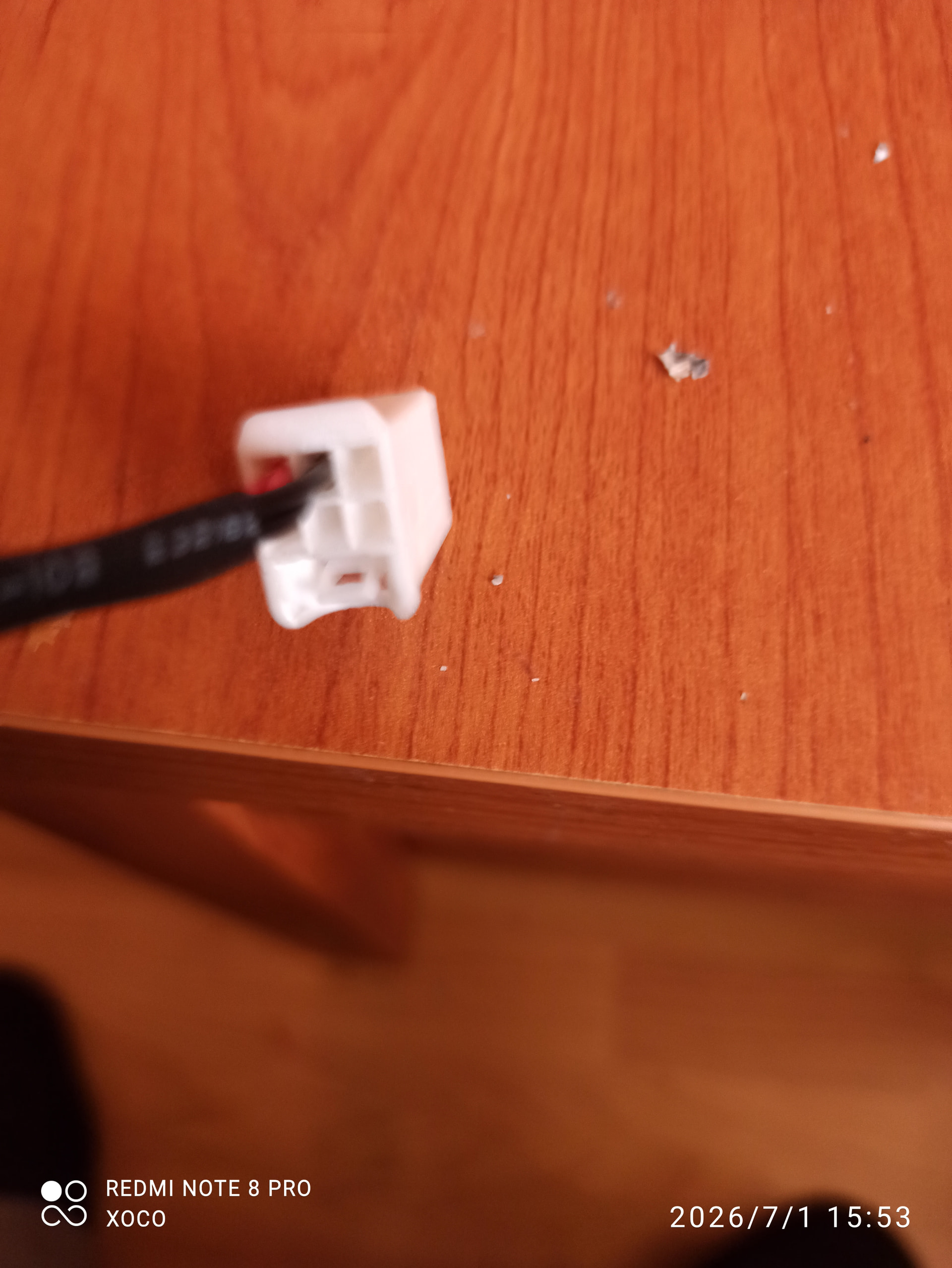

Una pregunta alguien sabe cómo conectarlas que solo se enciendan de noche sin que se enciendan con las luces diurnas ,que funcionen solo cuando oscurece y se encienden las luces de cruce
@xoco Literalmente está explicando en el post :upside_down_face:
Gracias ,Ya pero el problema es que si enciendes el coche se apagan y yo busco que vallan encendidas solo con las de cruce y no se apagan asta que apages el coche o las luces,creo que si se pudieran poner de alguna manera con la retroiluminación luces por ejemplo del climatizador o de agun botón elevalunas o así
