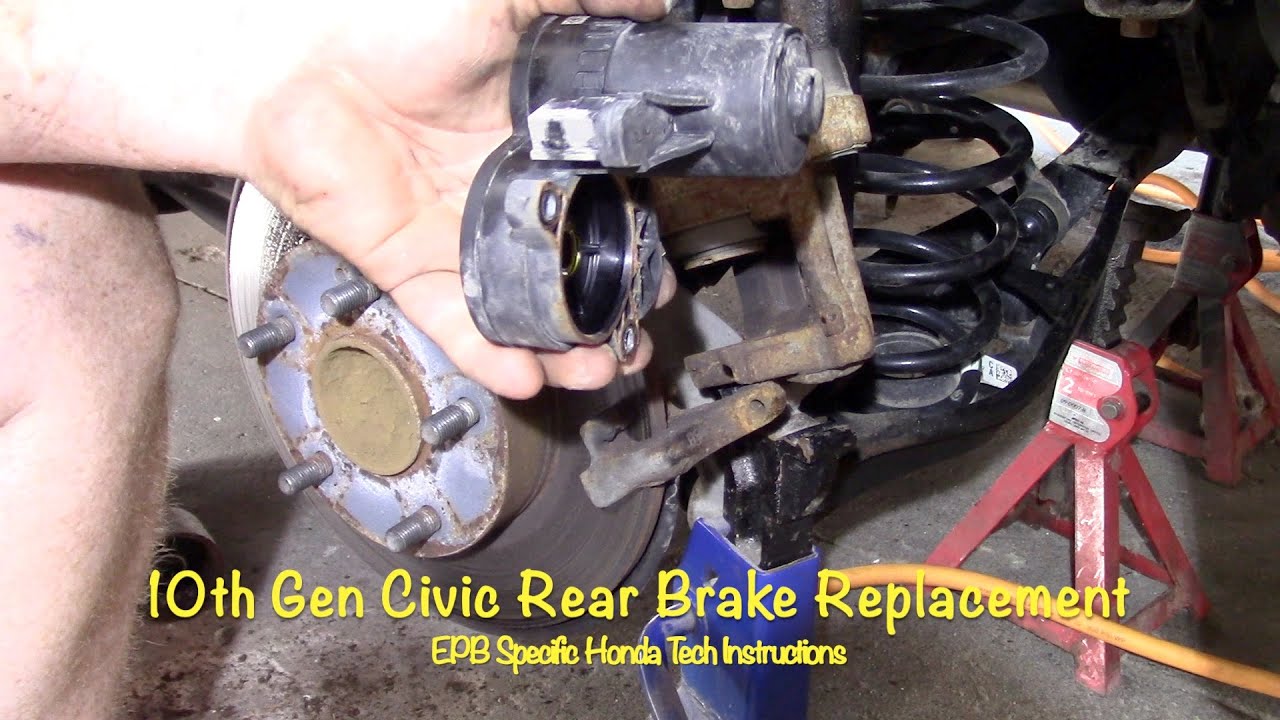

Buenas tardes a todos, me toca cambiar pastillas traseras, tengo el kit para retraer el pistón, es necesario maquina de autodiagnostico para que no dé fallo? Lo consulto por que como hay variedad de opiniones y gente diciendo que al sustituirlas por el método tradicional tuvieron problemas. Gracias
Yo cambie ya 2 pares y sin diagnosis simplemente al apagar el coche desconectas el freno de mano psra poder retraerlo sin romper nada. Al subir al coche pisas dos veces el freno y listo

Sin autel ni herramienta específica,yo lo hice con autel y al quitar el cable dio dos fallos uno por rueda que tuve que borrar.
En el vídeo hace lo del autel retrae electrónicamente y luego es solo empujar pistón sin dar vueltas ni nada
Poner subtítulos que lo explica muy bien, por cierto la llave de 7mm en Nora… es un poco larga es mejor quitarle 1 cm
