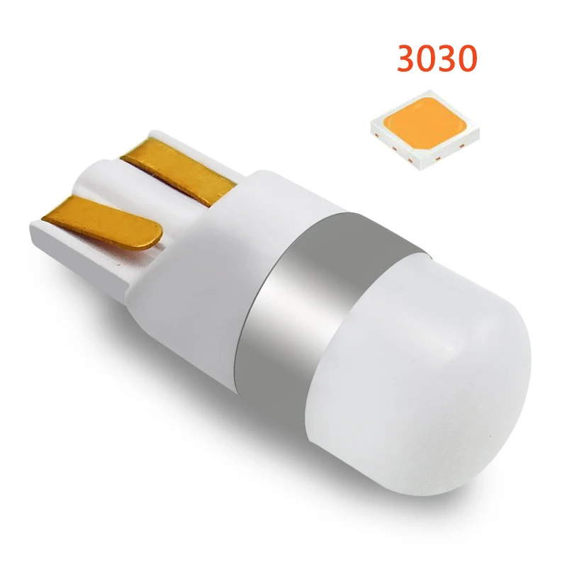

Pues tras mes y medio me han empezado a parpadear las dos, la primera la de la derecha hace una semana o así y ayer la izquierda así que quitaré las dos y volveré a poner las bombillas de serie.
Si alguien tiene algunos leds ambar fiables que me diga, sino se queda de serie.

€ 0,88 21% dto. | 1 piezas 3030 SMD 350LM T10 W5W coche LED de las luces de lectura lámpara Auto vehículo cúpula puerta bombilla accesorios puro blanco 6000 K

A mi me esta pasando lo mismo. Menos mal que no tire las de serie.
Fue volver a ponerlas y sin ningún problema así que se van a quedar así. Cuando solo parpadeaba una pensé que podría estar mal y estaba dispuesto a comprarlas otra vez para sustituirla pero cuando parpadeó la otra ya puse las de serie.
A mí por ahora no me ha dado ningún problema y son de AliExpress, ya llevan algunos meses instaladas, no se si habláis de otra marca china de AliExpress…
Las de los pilotos traseros las puse de aliexpres y hasta hoy sin problema. Pero las de los laterales como al compañero, así que mañana mismo pongo las que había.
Las puse de aliexpres de hecho puse una de las que recomendaban por aquí. Pero me quedo más tranquilo poniendo las de serie.
Yo puse estas en los laterales
. Yo tenía estas dos, y la derecha como digo hace unos días empezó a querer ser la feria de abril de Sevilla y hoy daba menos luz que una normal. He puesto las de serie y se acabó. Podría otras de led, pero con lo que cuesta, o al menos a mí, poner y quitar el piloto y de más…
Compra las que te puse esas salen por muy poco y van fenomenal.
igual q yo, tenía una fería montada en la derecha, y dep, ahora no luce nada de nada xD
Nada de momento pongo las ochenteras jaja. Si se funden ya veré… Gracias de todas formas.
