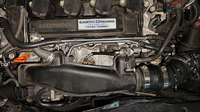

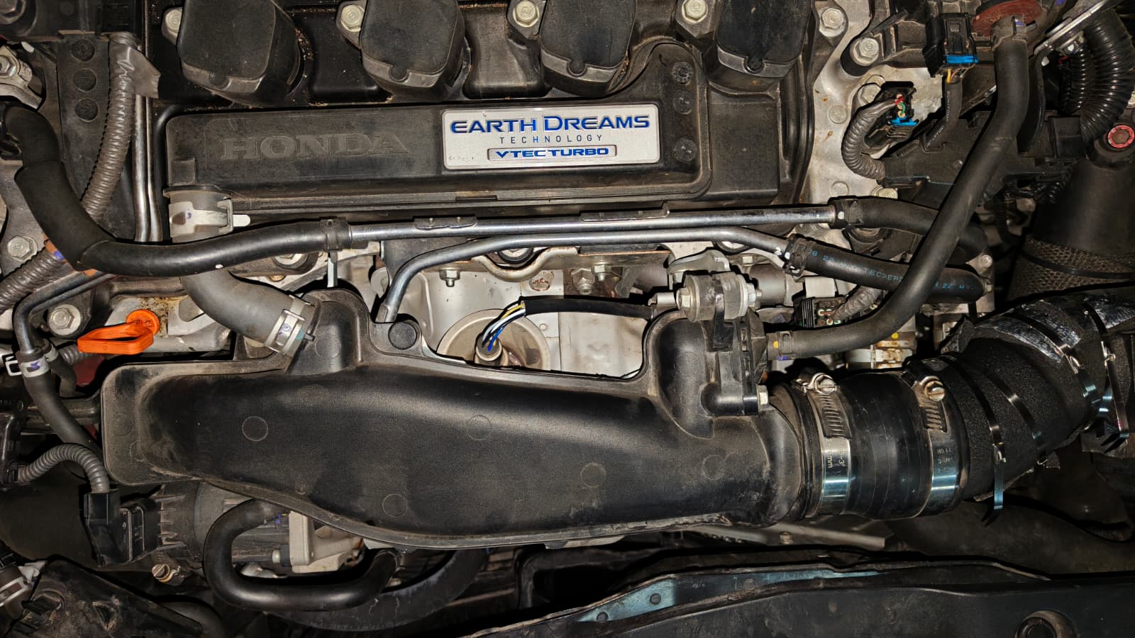

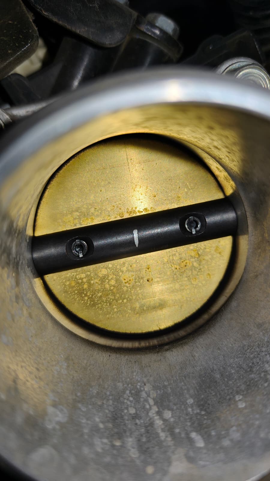

Un día abro el tubo del IC que da a la mariposa de la admisión para ver si está obstruida o no abre bien. Nada, está impoluta y hace el movimiento como debe.
