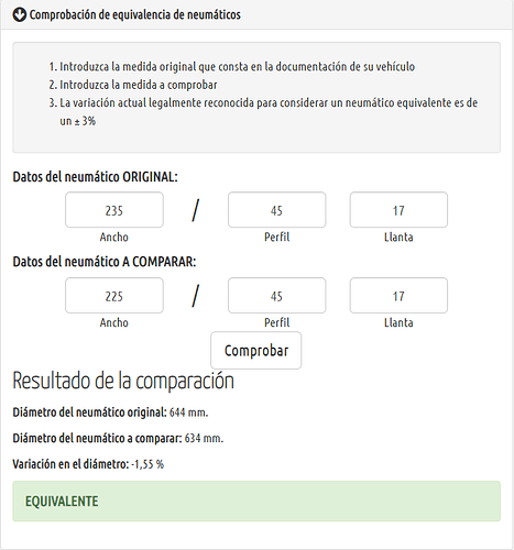

En mi ficha no aparece esa medida como compatible ya que de serie viene con 235/45R17 y no 225.
De todos modos no está disponible todavía en PS5. Igual para cuando por verano me toque cambio…
Correcto, son equivalentes. He estado un par de veces tentado a ponerla, pero no me ha coincidido cambio a la vez en las 4.
Están dentro de la equivalencia del +/- 3%
Morrillu: a veces me gustaría poder preguntarle al ingeniero de Honda que por qué 235…
Pues habrá que tenerlo en cuenta para el futuro :wink:
Y los 215 del sedan. La cuestión era poner una medida rara.

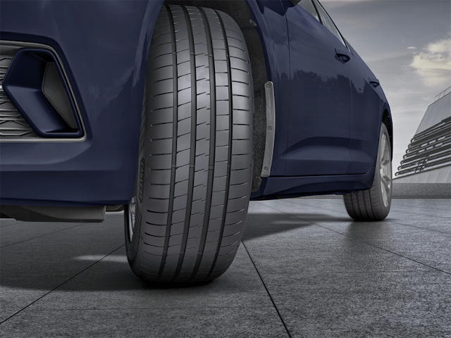

Añado que Goodyear acaba de anunciar el Eagle F1 Asymmetric 6.
