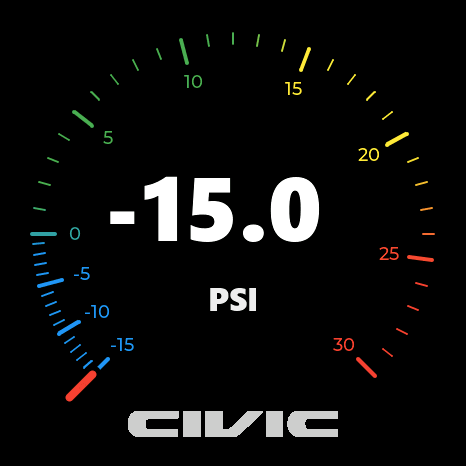

Estoy desarrollando un reloj digital de presión de turbo para mi Civic, utilizando una placa Waveshare ESP32-S3 Touch AMOLED de 1,43 pulgadas.
La pantalla es circular, AMOLED de 1,43 pulgadas y tiene una resolución de 466×466 píxeles.

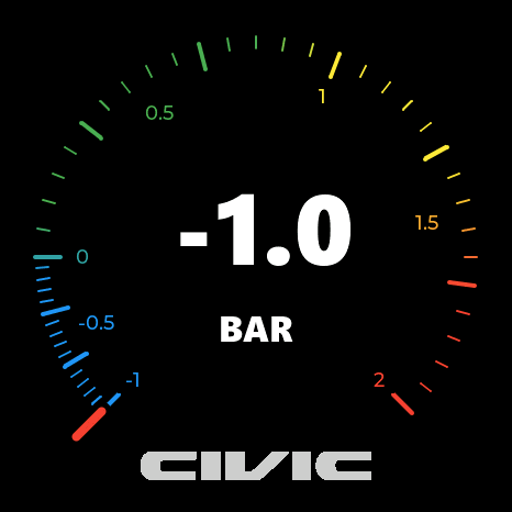

La interfaz está diseñada para aprovechar el contraste, color y resolucion de una pantalla OLED:
  • Arco radial de presión con cambio dinámico de color.
  • Fondo negro.
  • Valor central grande y en negrita.
  • Lectura en PSI como modo predeterminado.
  • Modo BAR configurable, con rango aproximado de -1 a 2 bar.
  • Pantalla táctil.

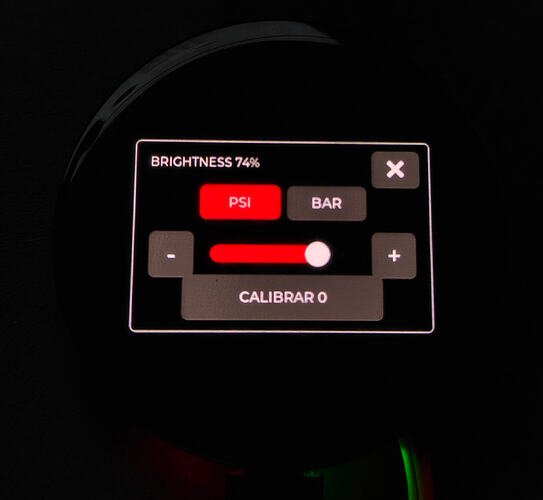

  • Menú de ajuste de brillo.
  • Modo demo para comprobar el movimiento del indicador.
  • Animación de arranque con imagen de Honda Civic.
  • Gráficos precargados para mantener una animación fluida.

Demo BAR:
civic-boost-gauge-bar-demo

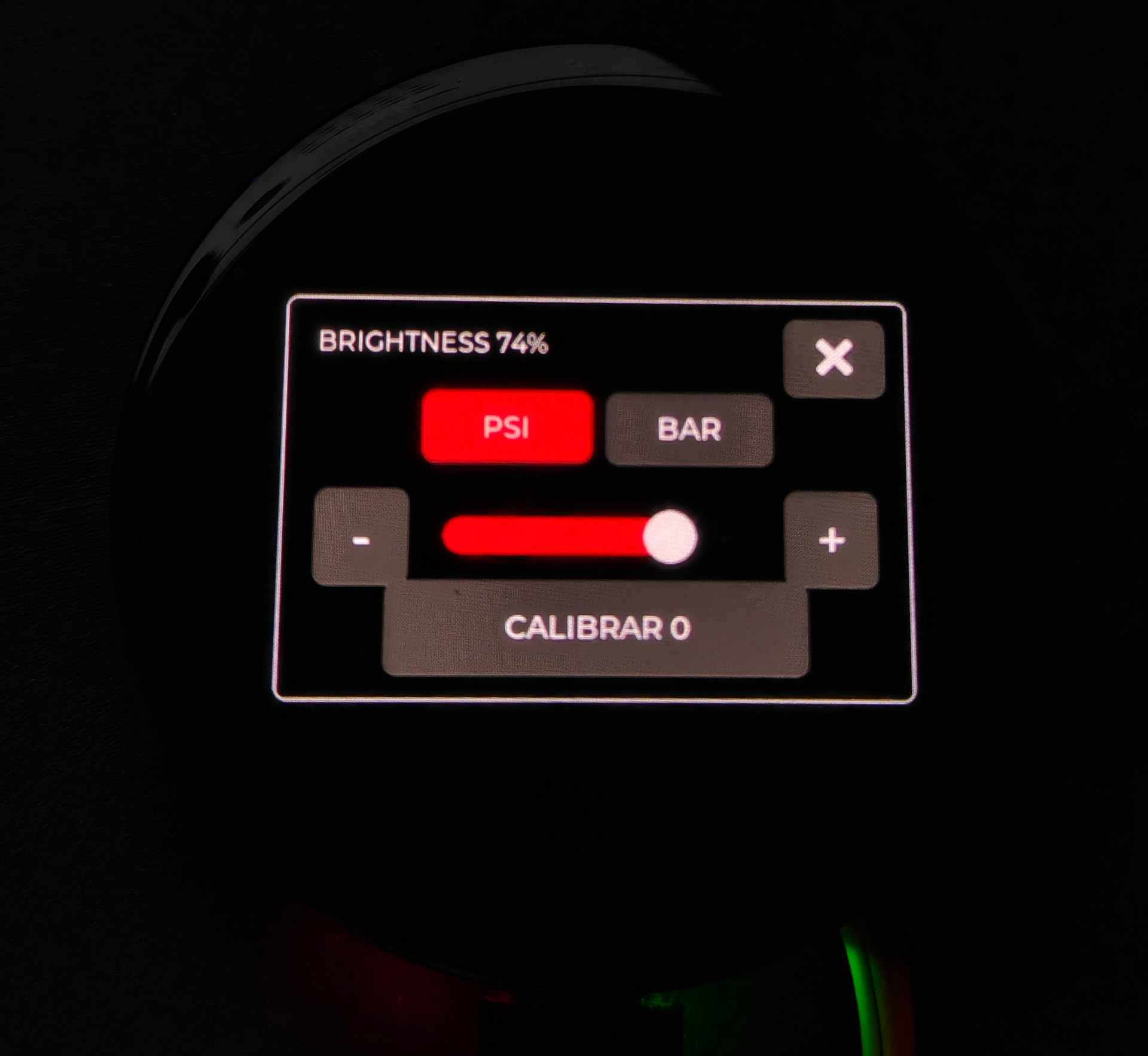

Menu:

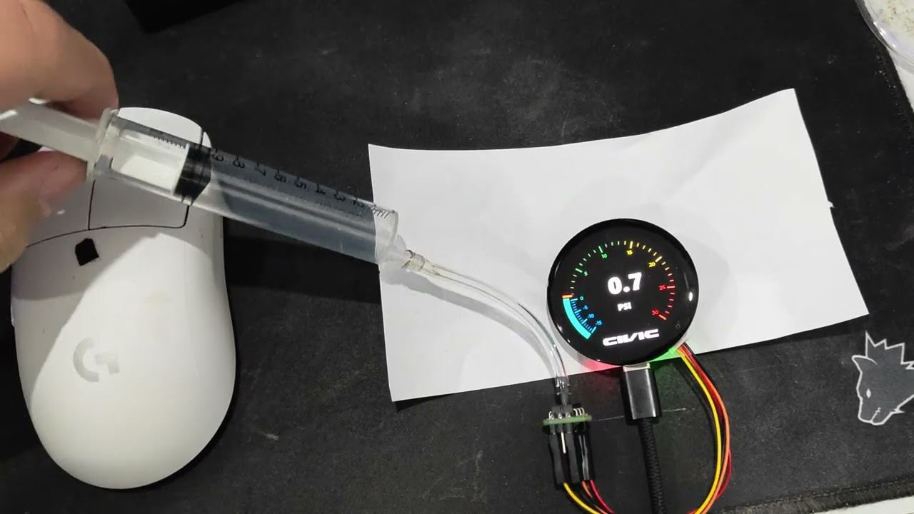

Demo con sensor digital:

Pues ya ha llegado el sensor y decir que estoy MUY contento de lo bien que funciona. Al ser digital no hay que andar calibrando los voltajes, simplemente muestra la información en bits (bus digital i2c) y el reloj lo interpreta instantáneamente.

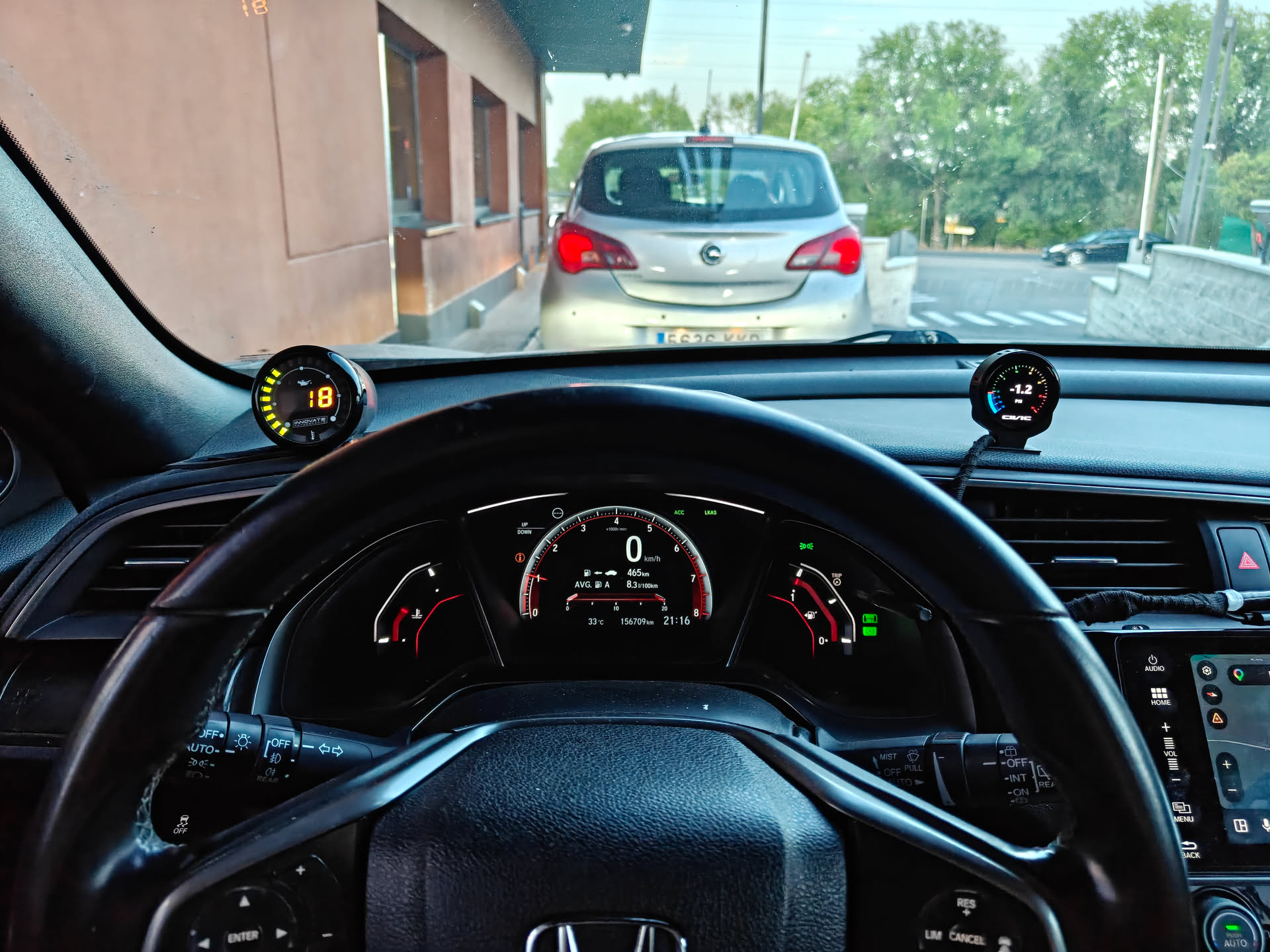

Bueno pues ya tenemos carcasa provisional para por lo menos hacer las pruebas. Todavia estoy indeciso de donde colocarlo, tengo la idea en mente de hacer una carcasa para 3 pantallitas (1 boost, 2 aceite y 3 valores seleccionables por OBD) y ponerlo en el centro lo mas bajo posible para evitar tapar vision.

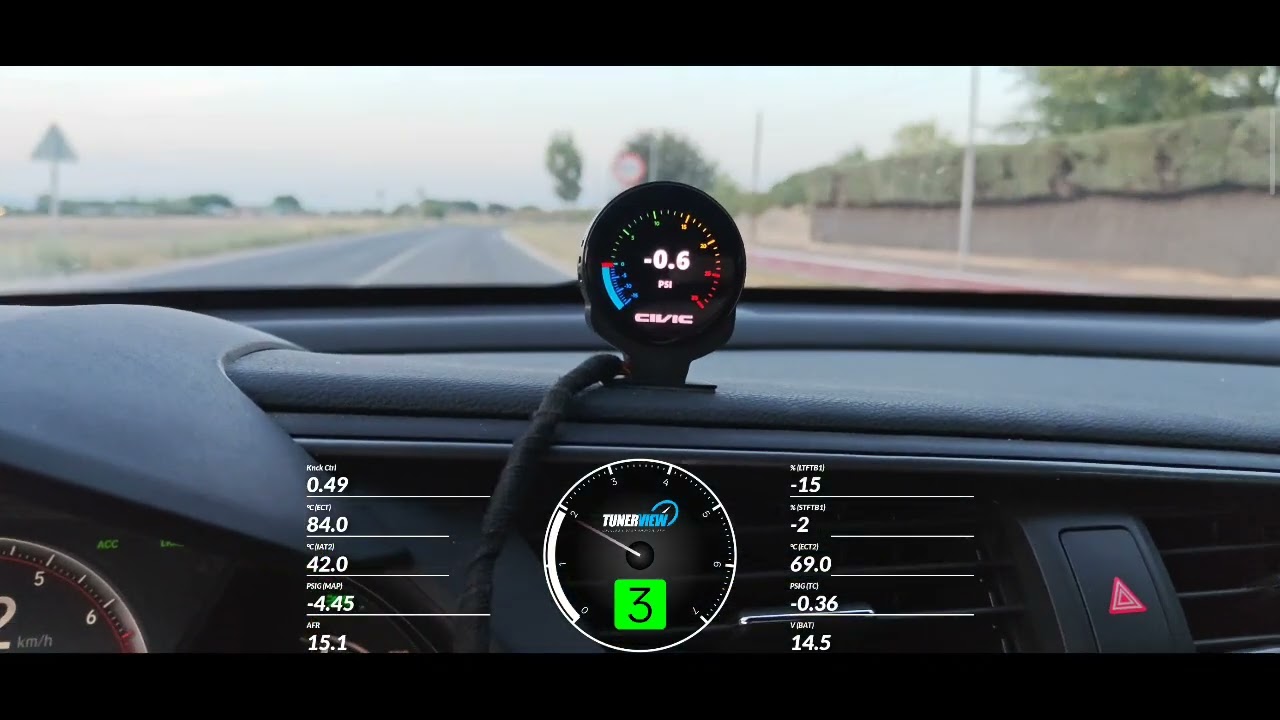

Aqui una prueba grabada con tunerview (app movil ktuner) para comparar valores, el sensor del reloj calcula sobre la presion atmosferica actual, el del coche igual pero le aplica un desfase negativo segun la referencia a nivel del mar, asi que se puede aplicar el desfase desde el menu u omitirlo y asumir leer la presion real en el reloj.
