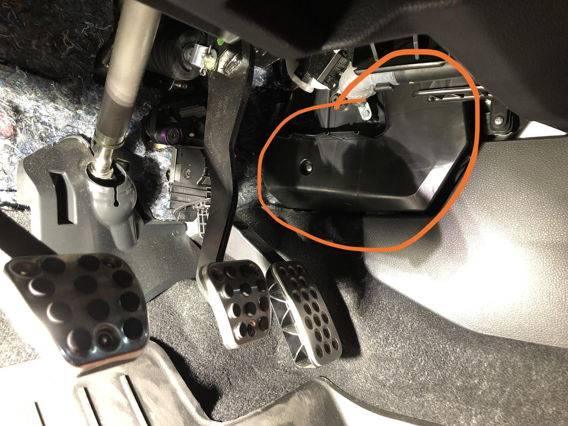

Solo lo probe 20 minutos y no me pareció escuchar el ruido, pero claro, no siempre me sonaba. Pero cuando me sonaba y agarraba el tubo basicamente se quitaba. Prueba a hacerlo ya que eso es en el momento, y si te sigue sonando pues será otra cosa, pero al menos en el mio ese tubo tiene holgura y si lo zarandeas hace un ruido de golpeteo parecido.

Lo he vuelto a probar y el ruido a mi si me proviene del tubo que he dicho, pero eso si, tiene que estar muy sellado para que no se mueva nada, le he puesto tambien espuma por el otro lado para una máxima presión a ver que tal, pero si, con el papel que le puse el ruido se me quito buena parte.

Donde esta exactamente ese tubo?. Me ha empezado a hacer un ruido malisimo como detras de la tablet
Pues no sé si de casualidad es el de esta foto, el marcaje naranja ya estaba, me la encontré en el foro americano buscando solución a grillos…
Le echar un ojo a ver por ahi debajo. Por que no es ni de la visera ni el pilar A ni del recubrimiento de la columna de direccion. Solo me suena a 800rpm al ir a salir y soltar el embrague. Un ruido asqueroso. Gracias x la foto. Si alguno mas a solucionado ruidos asi agradeceria se compartiera alguna foto de las zonas mas conflictivas. Gracias
