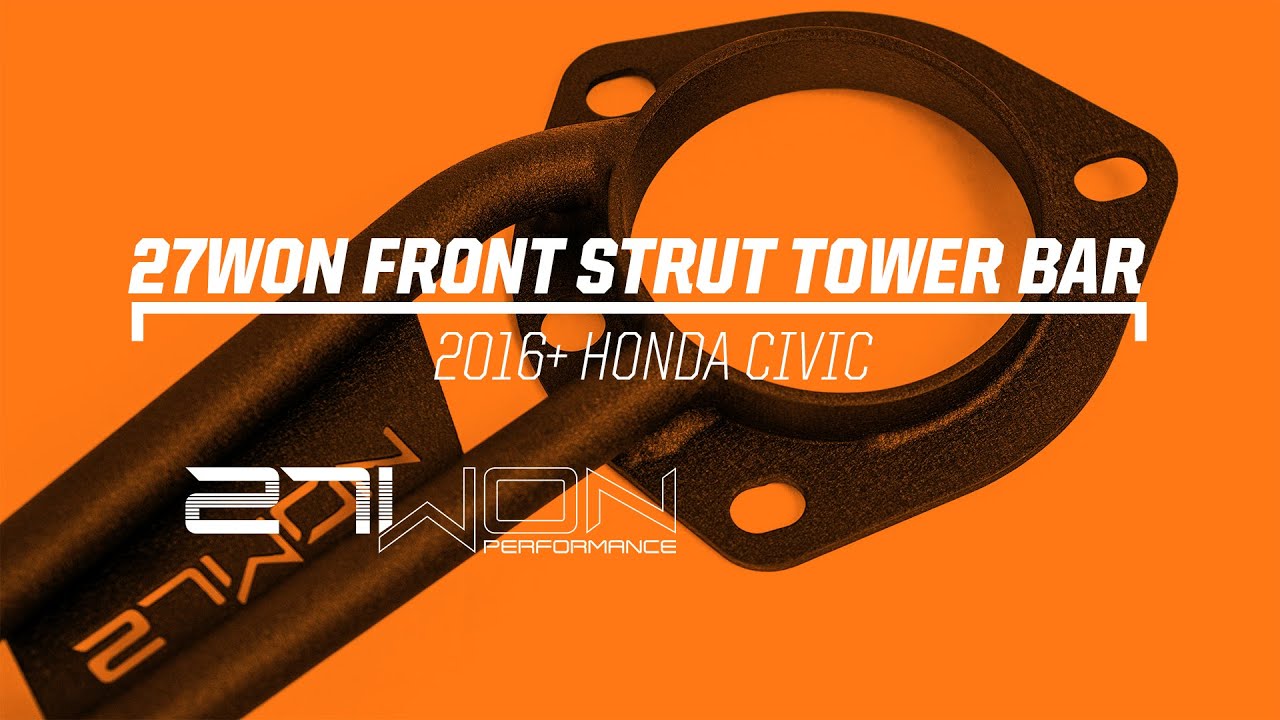

El problema es que luego el capó no cerraba :sweat_smile: los bordes de la canaleta daban contra el soporte de las copelas de la barra Hardrace así que la desmonté para poder cerrar el capó y al día siguiente, yo, que soy de calentada fácil (amén de algún “no hay huevos” por parte de @Sirone) y tras un exhaustivo análisis a ojimetro de si podría cerrar el capó o no, compré otra. Comprada el viernes y debería haber sido entregada el lunes, ole por 27won y UPS, al final lo entregaron el miércoles por los trámites de aduanas pero de cualquier manera no tenía el coche.
En fin, el resultado:
Ahora el capó ya cierra. La otra opción era la Tanabe pero me convenció más la de 27won por estar hecha de una sola pieza en lugar de 3 como las barras más comunes. Además viene (que lo pagas) con un soporte para la bomba de freno:
Aquí un video que empieza en el segundo donde el amigo Vincent nos explica para qué sirve y muestra la diferencia de llevarla a no llevarla:
¿Sirve para algo realmente? Aún no lo sé, no he sacado el coche del garaje, mañana si eso comento pero soy BASTANTE escéptico.
Pues no esperaba gran cosa pero he quedado gratamente sorprendido. El pedal de freno queda más duro y con un recorrido ligeramente más corto pero lo suficiente como para notarlo. A baja velocidad en ciudad apenas se nota diferencia pero cuando frenas más fuerte sí se nota el cambio y contra más fuerte frenas más se nota, incluso diría que la respuesta que te da el pedal te permite modular mejor y adivinar el punto de entrada del ABS aunque necesito probarlo más y en otras condiciones para aclarar eso.

Instalar la barra es lo de siempre pero instalar el soporte es un poco historia por el poco hueco que hay aunque siempre será más fácil que el espaciador de pedal de Acuity.
Mecagüen… eso me pasa por ser de los primeros en comprar la barra torretas, ahora me salen con esta…
@kermito hay refuerzo individual que no necesite acoplarse a la barra, que yo no tengo la 27Won? He mirado alguno de Hardrace y demás, pero no hay para el FK7…
Morrillu: no he montado la última upgrade y ya me estáis comiendo la cabeza…
Que yo haya visto no, si no ya lo hubiera probado.
Mecagüen…
Morrillu: Se vende barra de torretas HardRace…
A ver, a las muy malas se puede cortar al laser y hacer el mio refuerzo adaptado para cada marca de barras de torreta…
Al final por lo que veo son 3 piezas, 2 de ellas soldadas a la barra y una que se ancla a la bomba de freno.
Si @kermito en un futuro me deja medir esas piezas (aunque sea por encima) puedo sacar el modelo 3D y adaptarlo a cada barra.
Ya sabeis, vuestro diseñador mecánico de confianza :grin:
Historicamente se hace uno acoplado a la torreta y no a la barra, lo que creo que es un poco dificil diseñarlo para este civic por espacio
Lo que dice @kytos a mi me suena que no y eso que las más conocidas suelen tener pero para nuestro coche solo 27won lo ha hecho y además es relativamente reciente.
@Adrrix para cada barra sería diferente, no tengo problema en dejarte medir si quieres animarte a hacer un proyecto de esto. Como dice Marcos abajo, historicamente estos soportes se anclaban a la torreta directamente pero en este coche si lo anclas a la torreta no tendría efectividad alguna.
