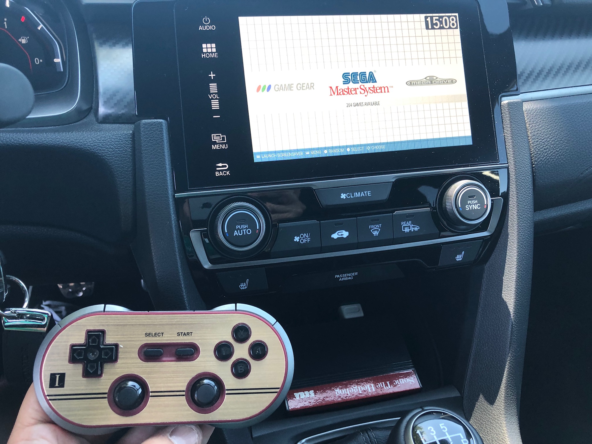

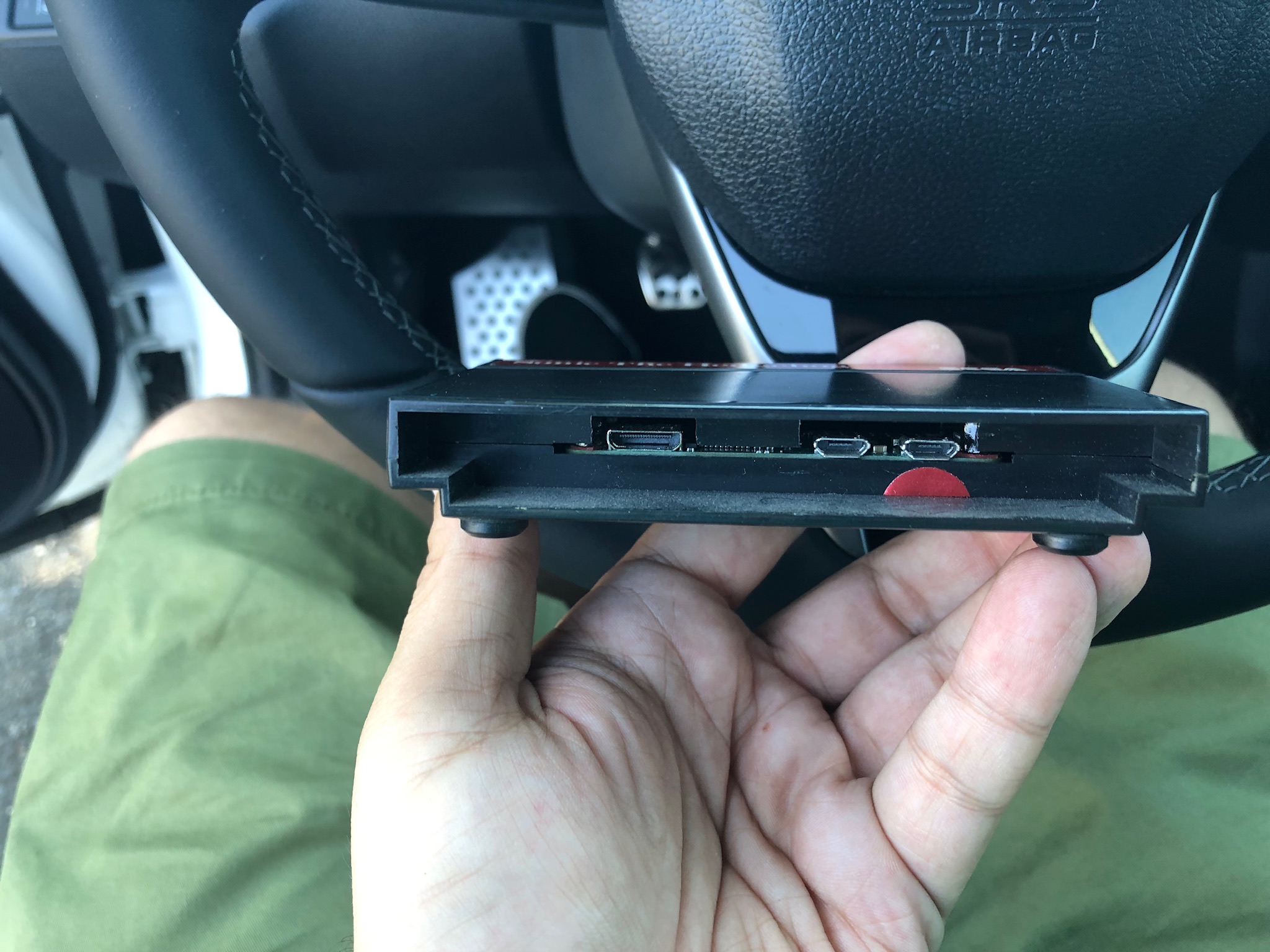

Yo tengo preparada para el civic una to segera con todos los menus personalizados con cada plataforma, caratulas y sinopsis de todos los juegos y carcasa custom ajuego, luego si puedo os pego unas fotos.
guay foto foto!!

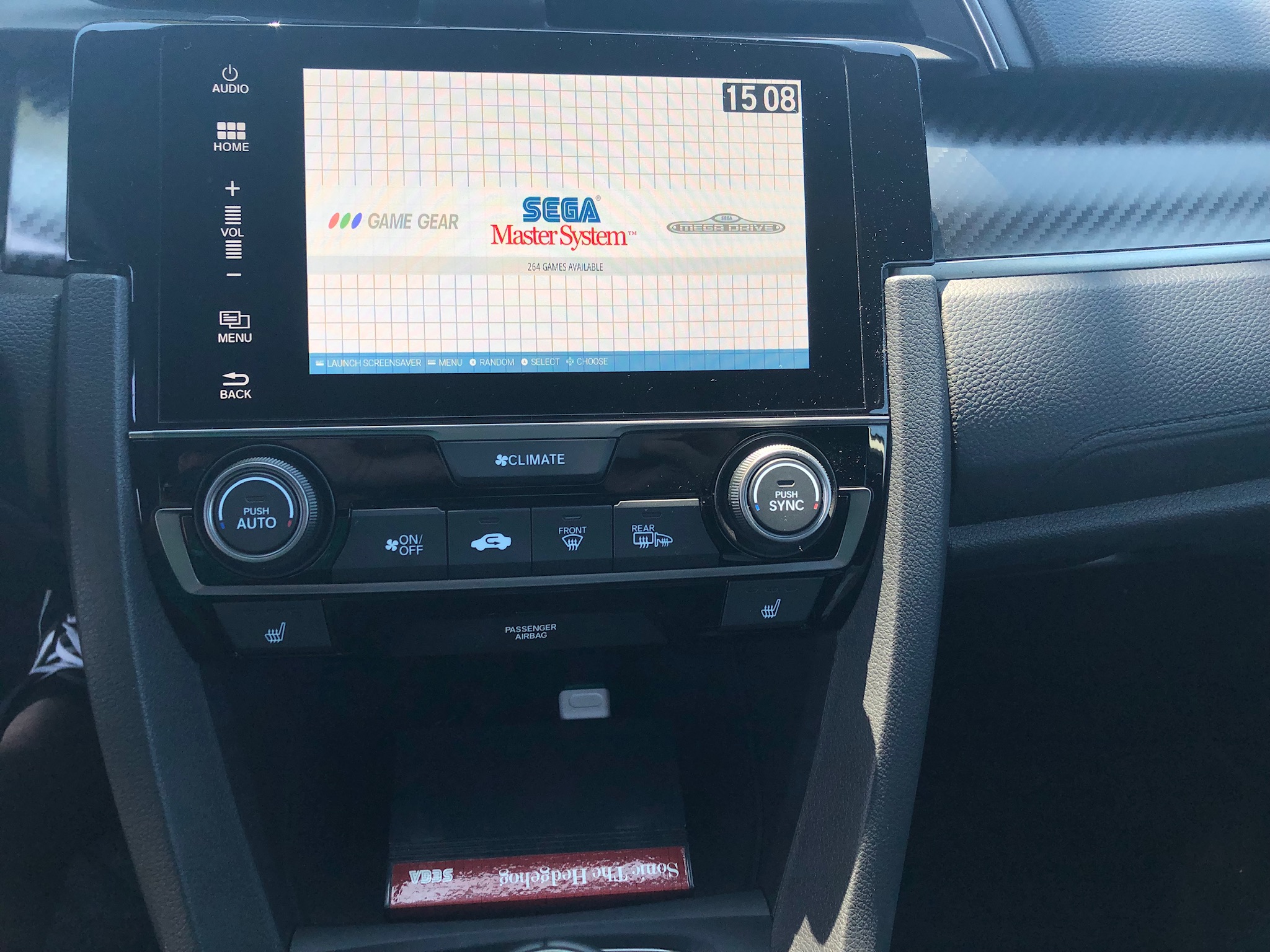

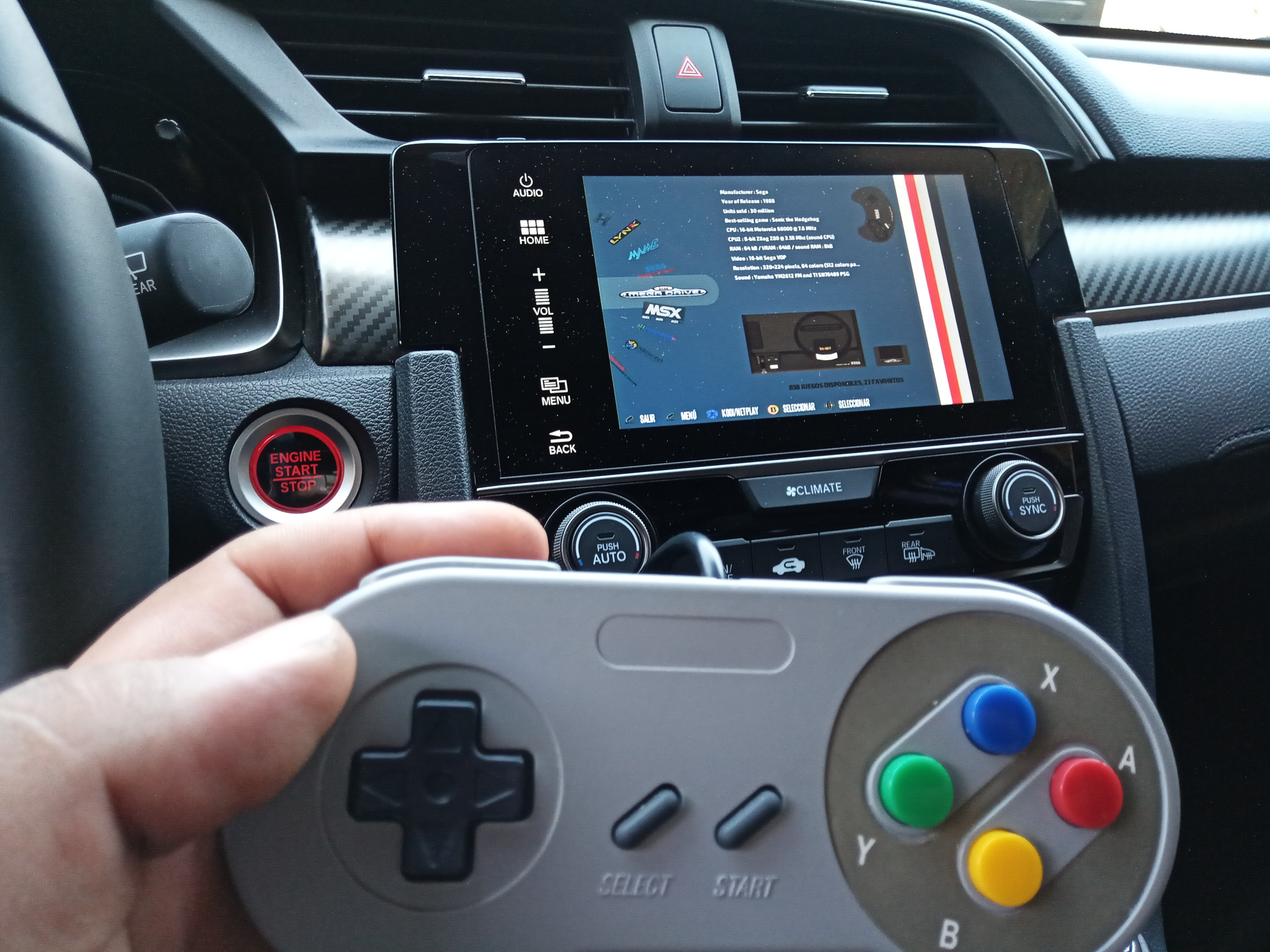

Ahi van las fotos de la mia.
