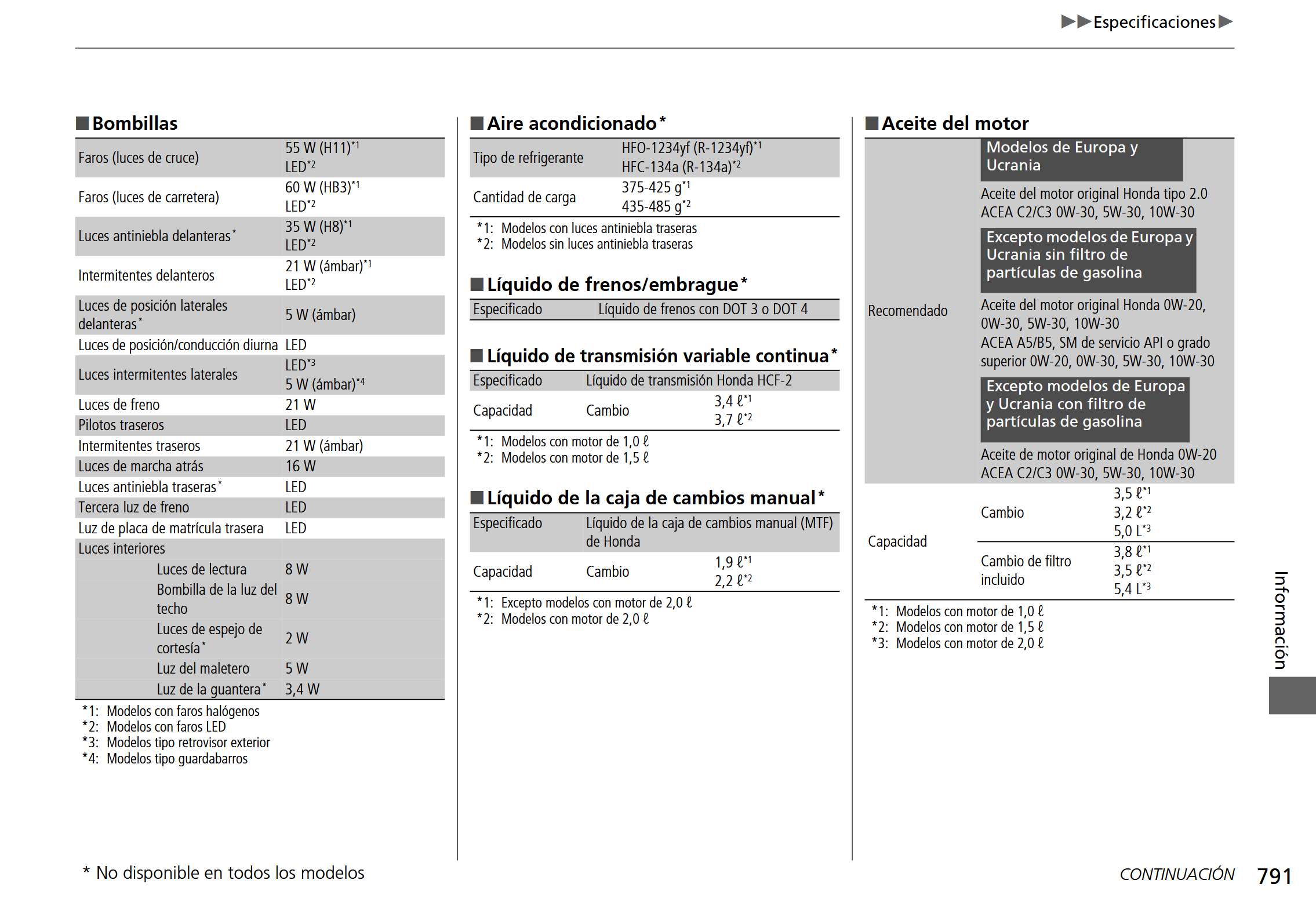

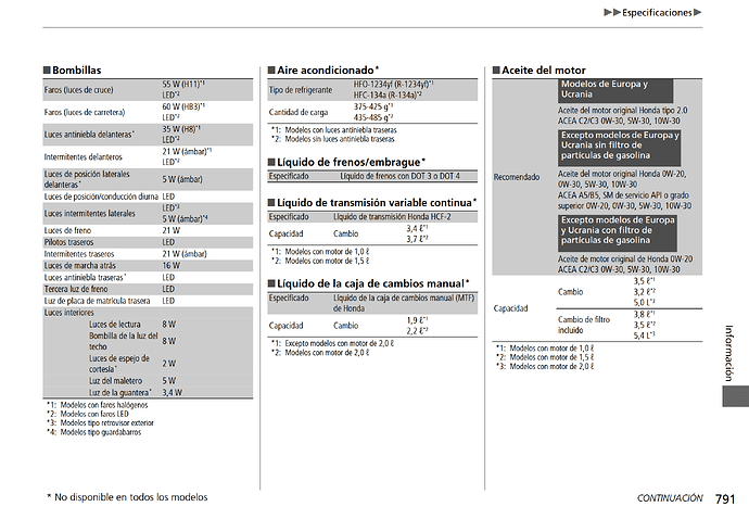

Cuanta cantidad de aceite lleva? He visto un video que le hecha 2 botellas de 1 litro de el aceite de amsoil, pero es por confirmar jejeje
Según el manual 1’9L salvo que tengas el type R
Buenísimo, mil gracias por la info!
