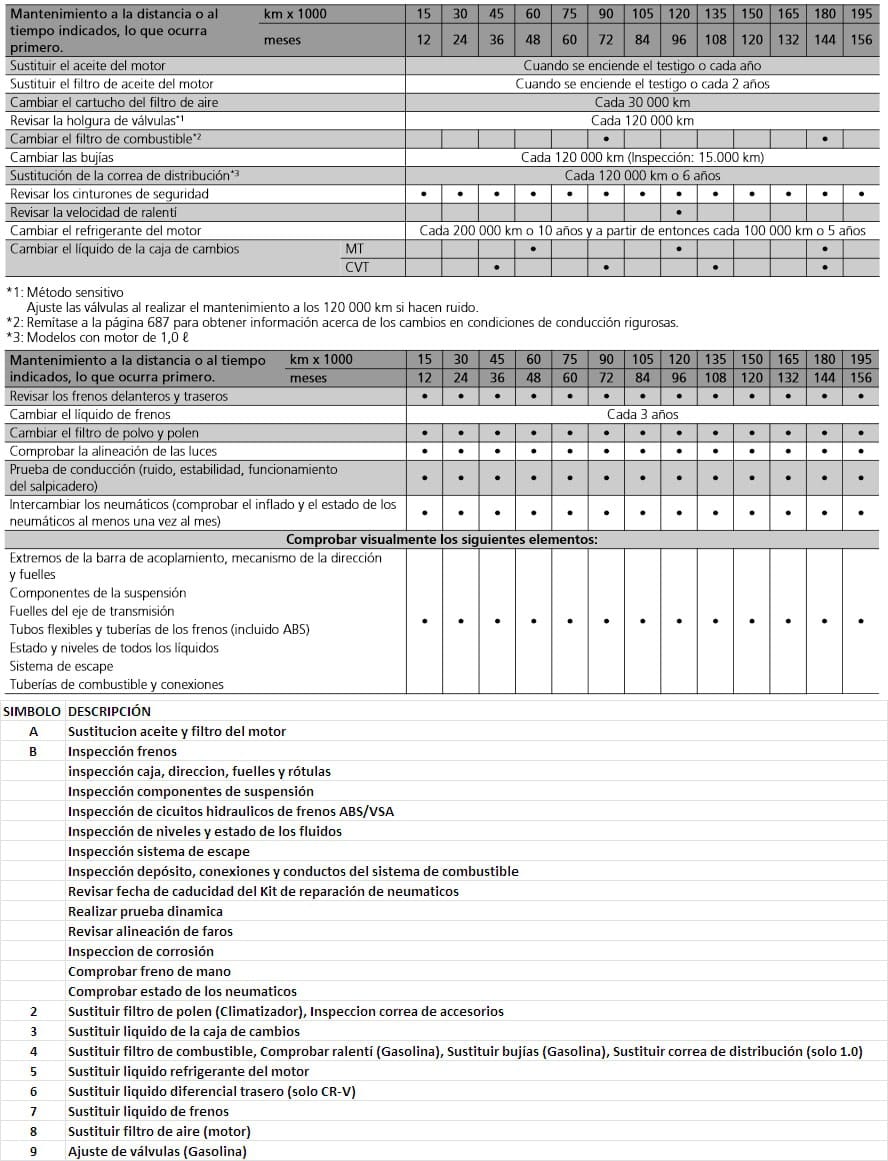

Aquí tienes, de la web honda.es (Civic 5 Puertas 2017 | Gasolina | Manual Usuario | Honda ES) el pdf oficial con las frecuencias. Es cada 120.000kms o 72 meses. En la página 663 te sale. Como en Europa vienen todos con sistema del programa de mantenimiento sale en excepto pero hay que hacer caso a lo que pone excepto modelos europa y Sudáfrica, no a lo de Ucrania
[https://www.honda.es/content/dam/local/spain/cars/owners/manuals/2017 Civic 5dr Petrol Owners Manual.pdf](https://www.honda.es/content/dam/local/spain/cars/owners/manuals/2017 Civic 5dr Petrol Owners Manual.pdf)
El enlace al pfd no funciona aquí, tienes que copiarlo y pegarlo entero
