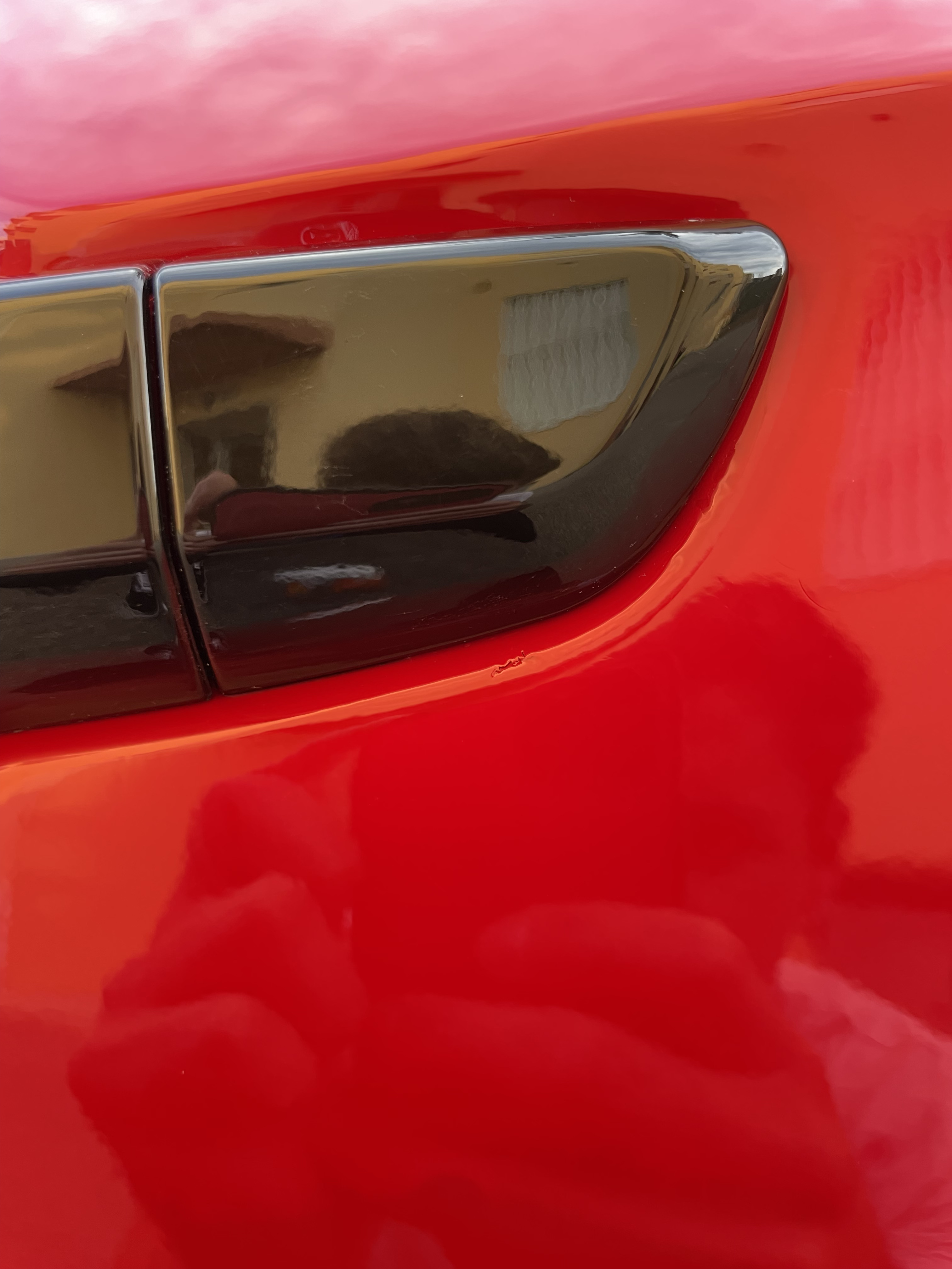

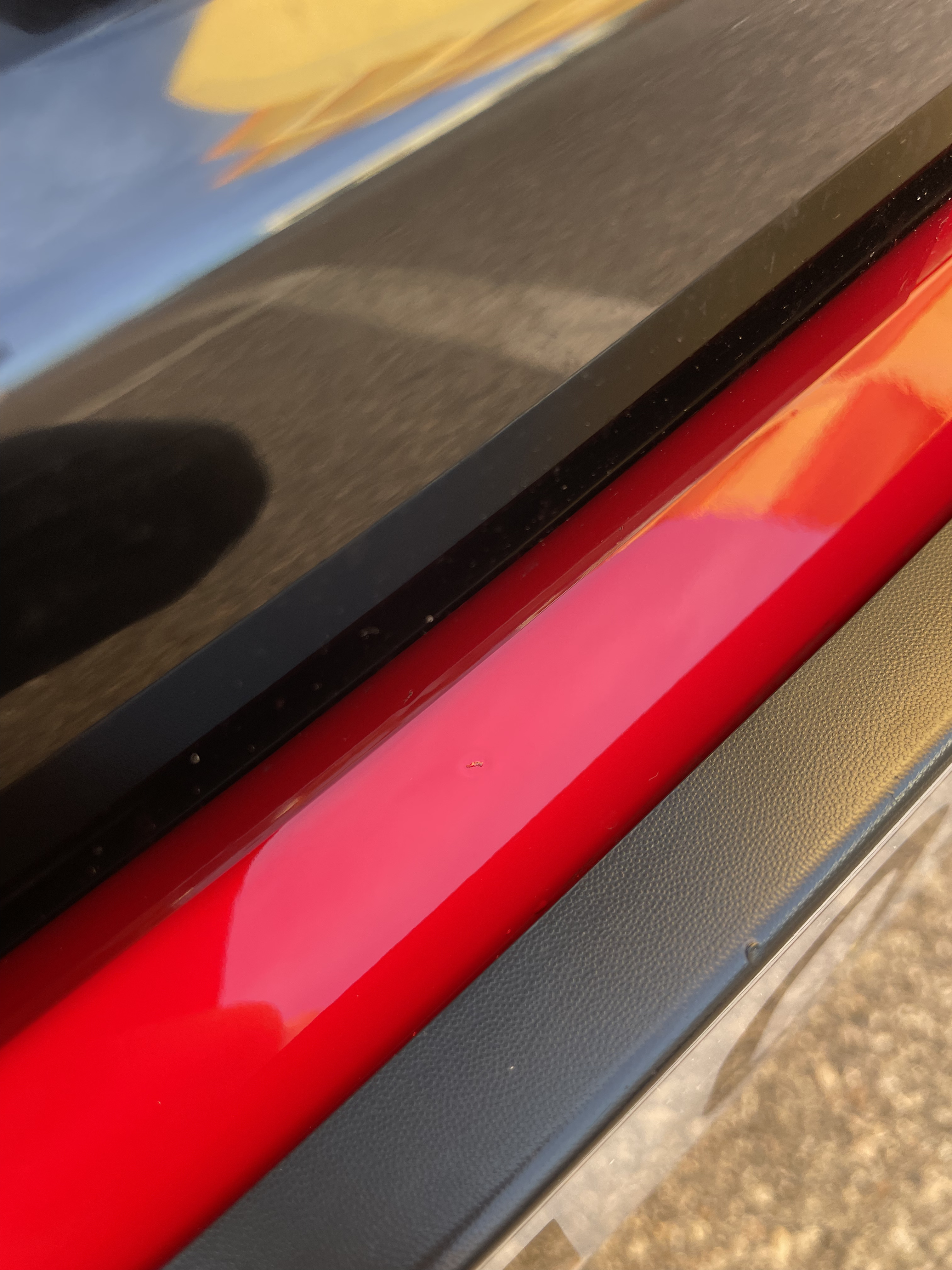

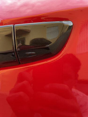

Zona maneta:

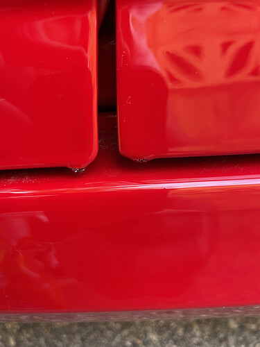

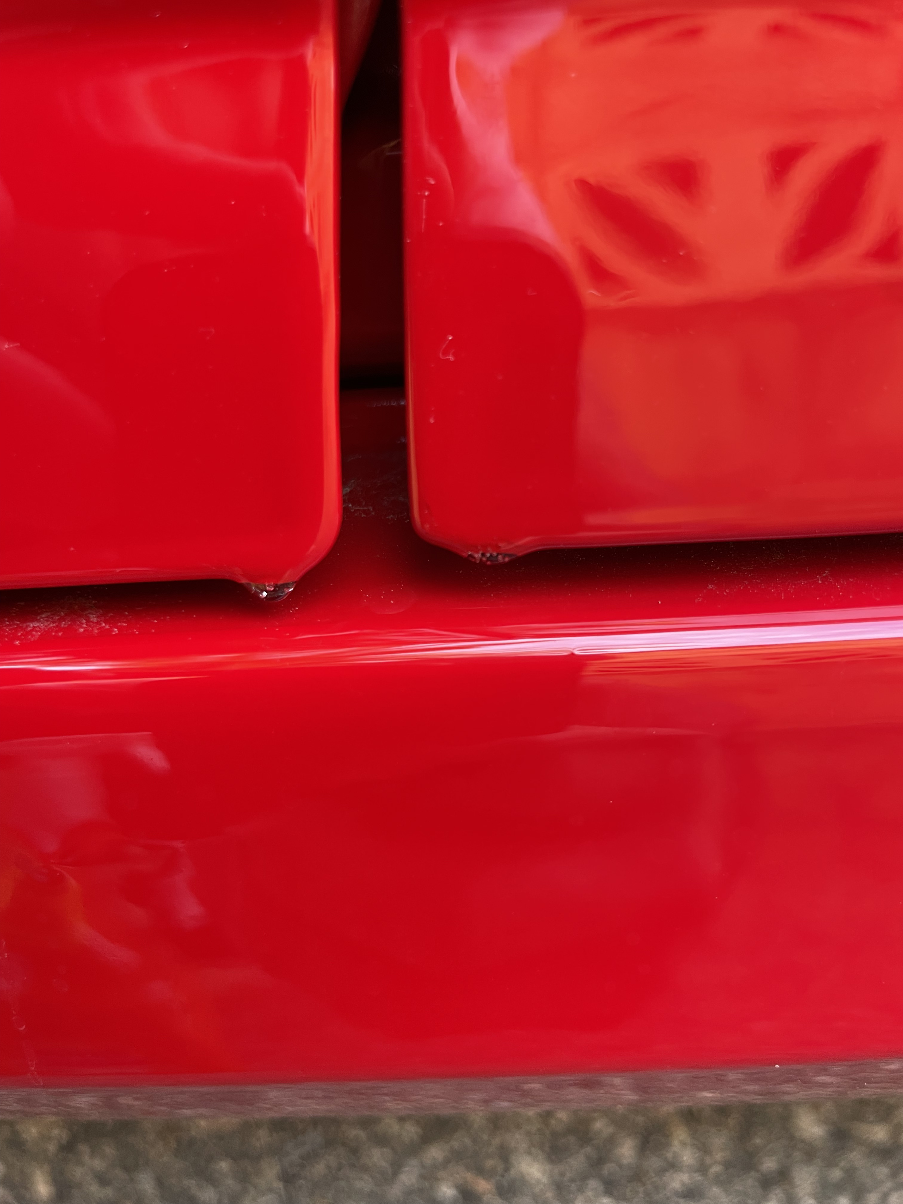

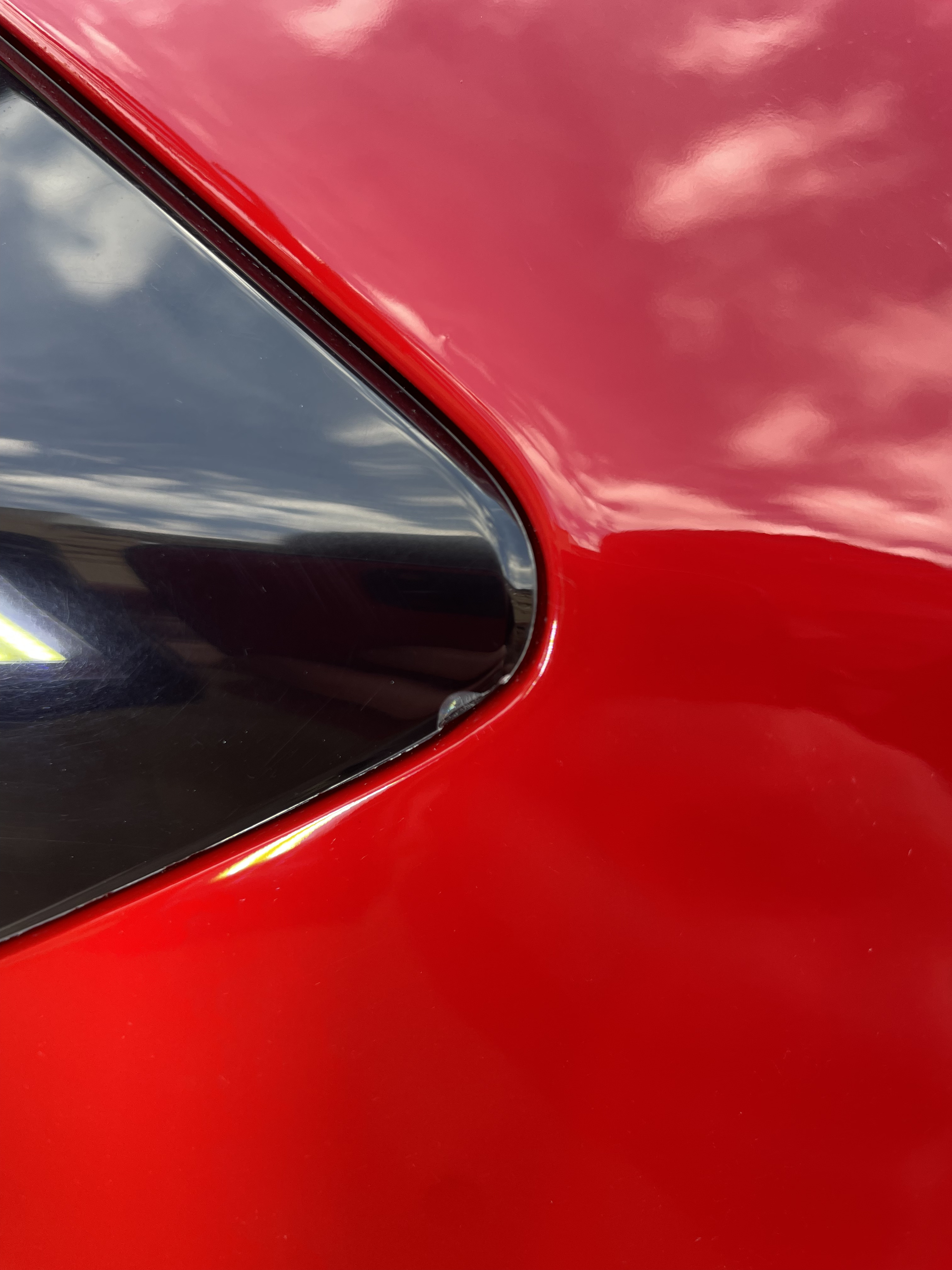

Puertas (las 4 están igual):

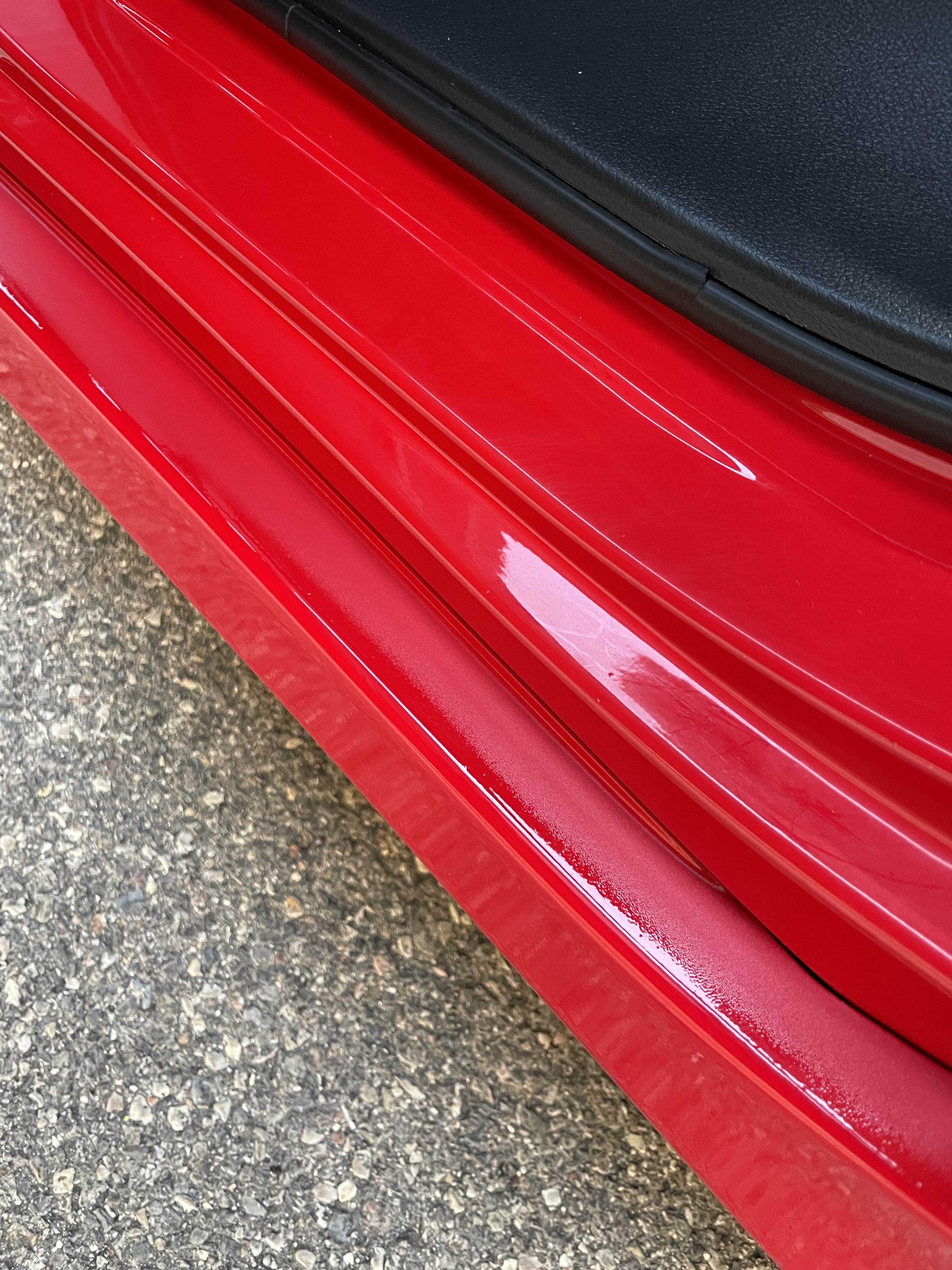

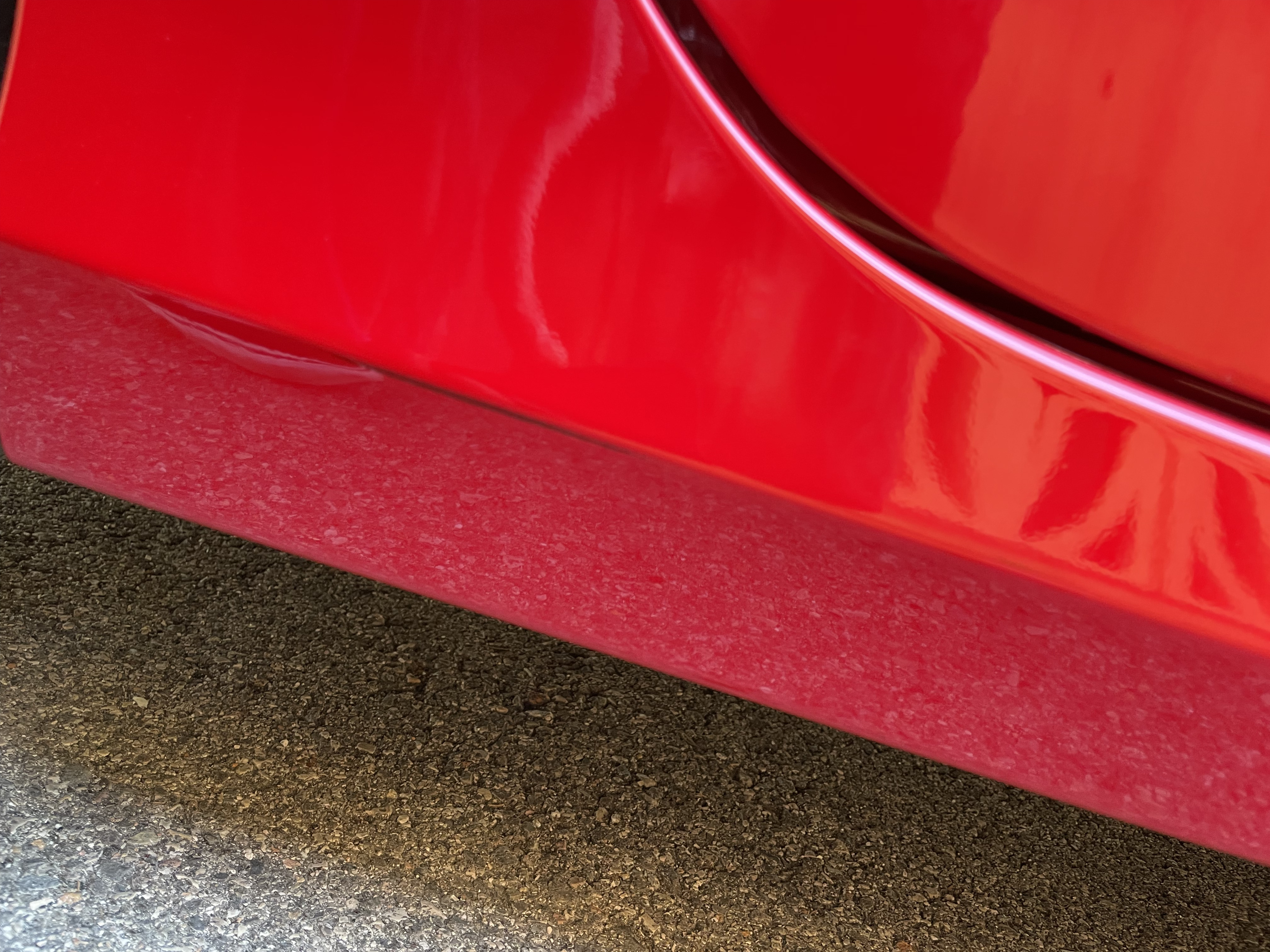

“Taloneras” (las 2 están igual, con varias rayas bajo de la laca):

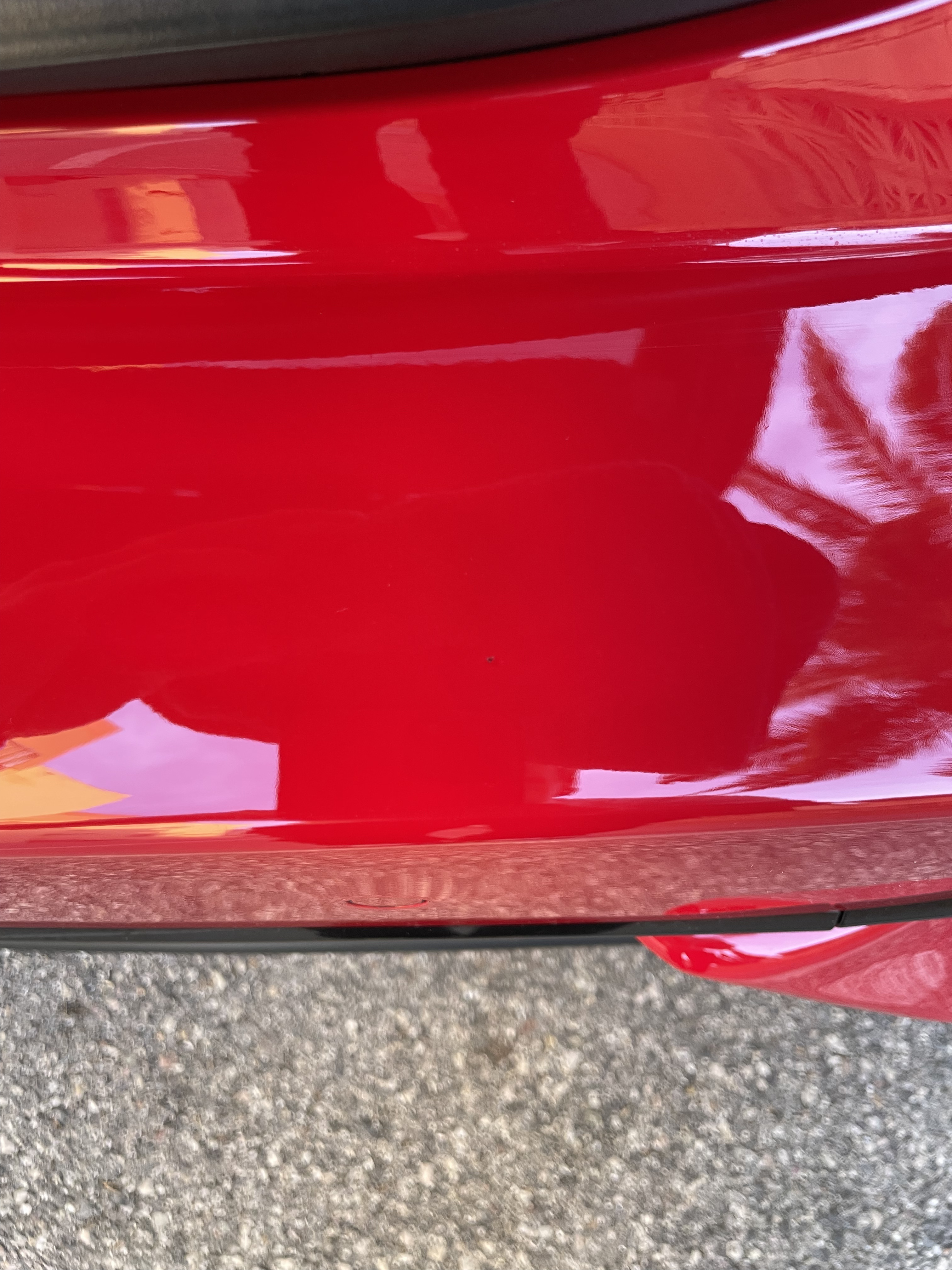

Parachoques trasero:

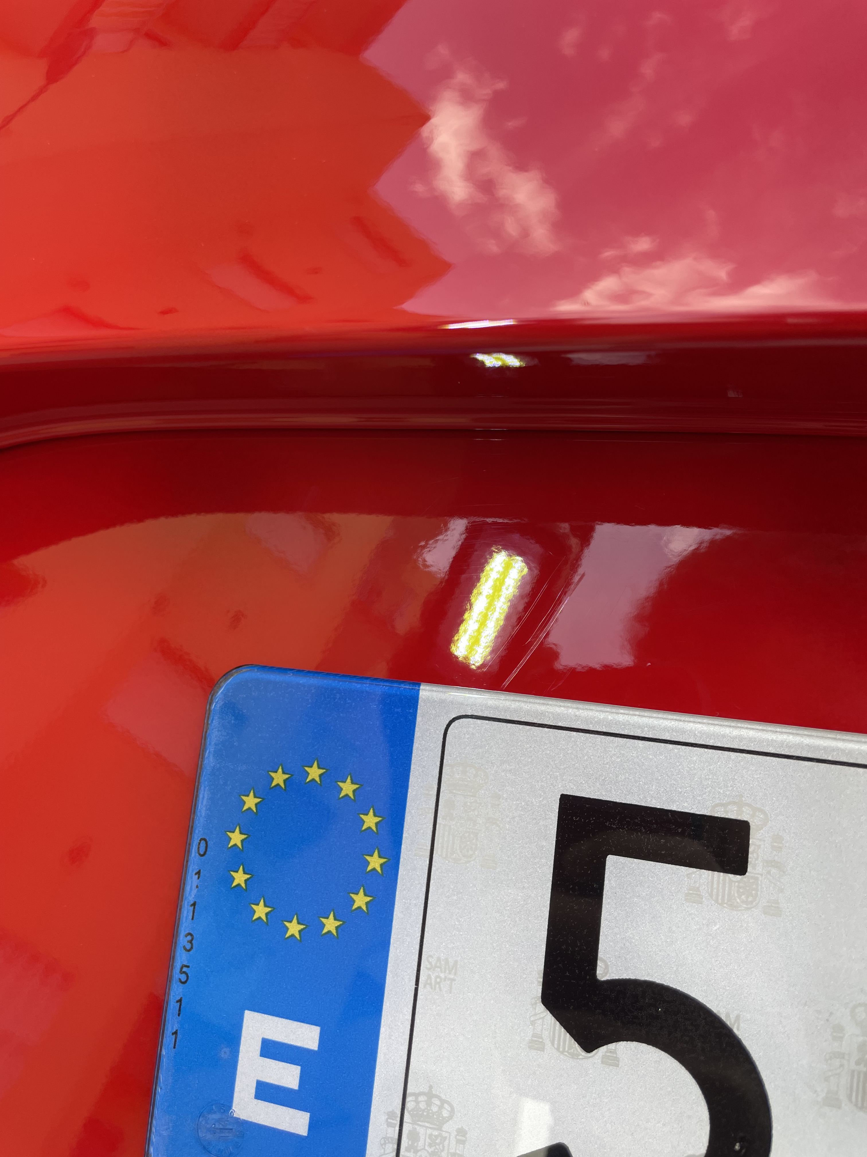

Mota capó:

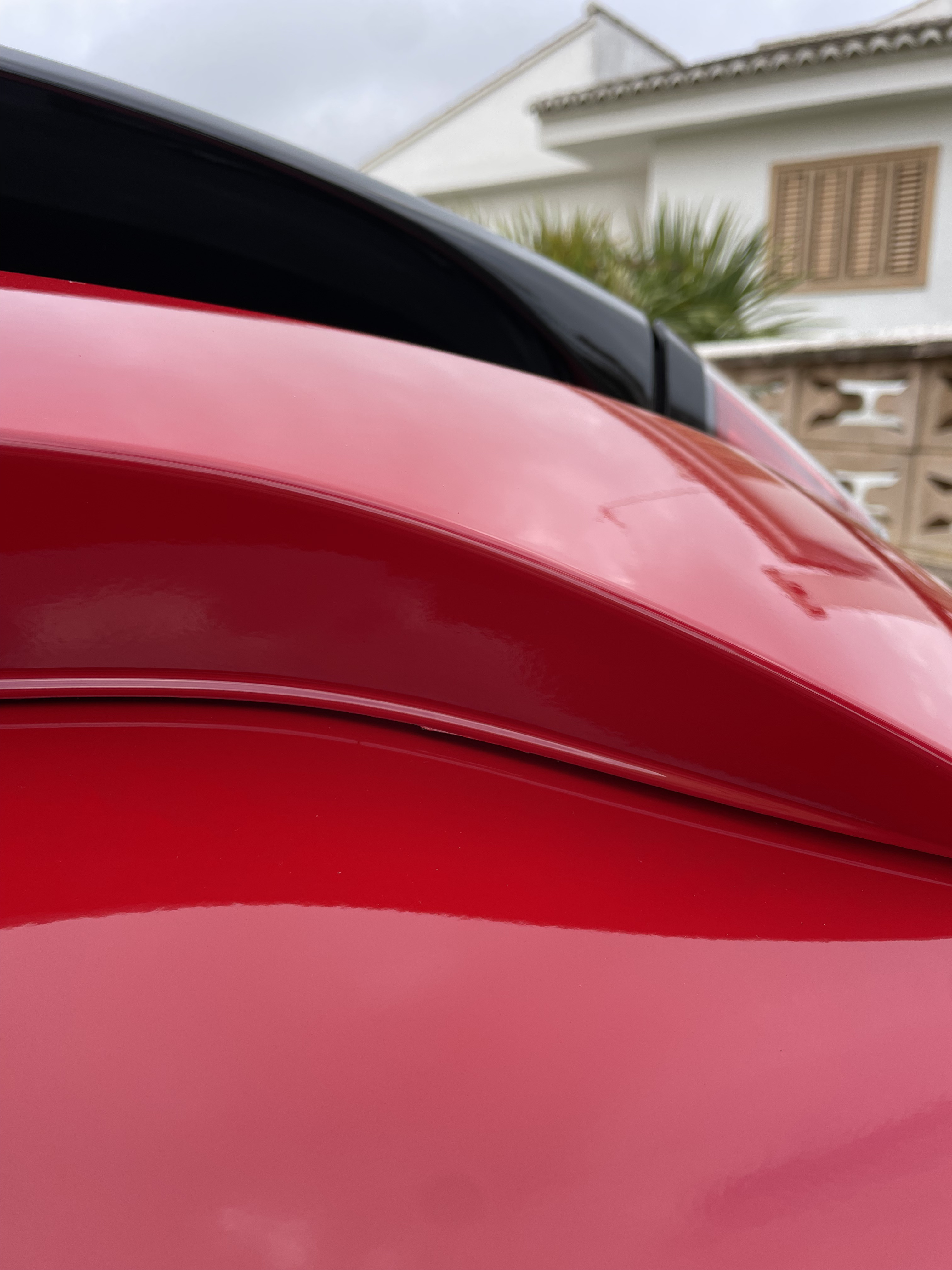

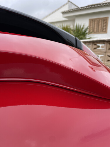

Moldura trasera:

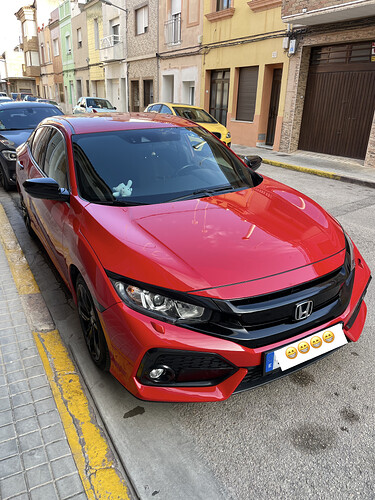

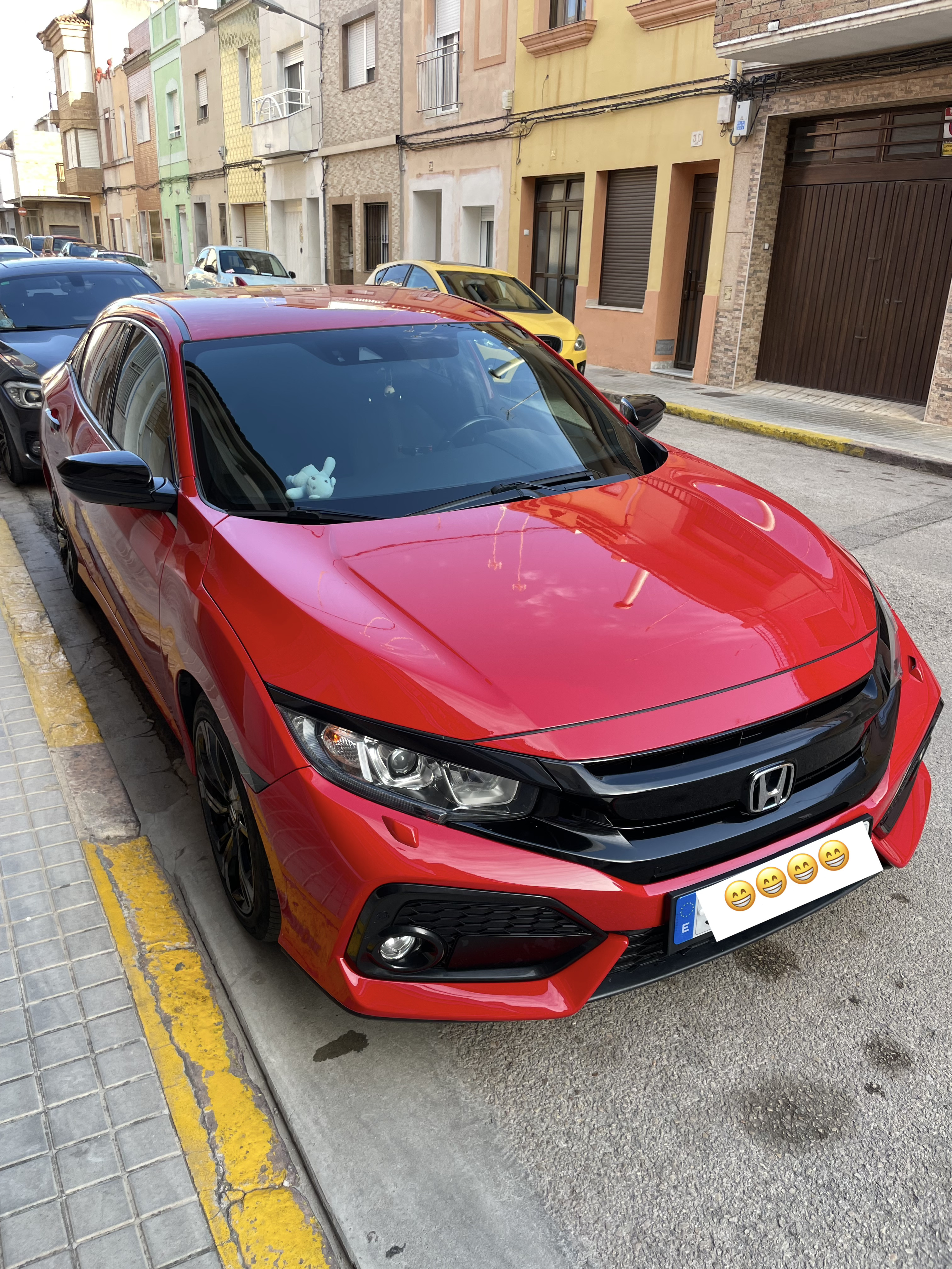

Aquí una foto de la vista general del bicho:

No soy profesional de pintura, pero eso es una CHAPUZA con todas las letras.
Independientemente de lo que te hayan cobrado es un trabajo mal hecho y nada profesional. Los chorreones y piel de naranja por manos de barniz megacargadas, todas las impurezas y motas o por sacarlo aún fresco de la cabina o simplemente porque no lo han pintado en una cabina.
Después de una semana que lo han tenido perfectamente podrían darle solución a eso (lijar la capa de barniz para eliminar las motas, chorreones, piel de naranja y pulirlo) aunque lo mejor sea repintar. No se como pueden haberte entregado el coche así. No te lo pienses ni un segundo y que te lo vuelvan a pintar.
Buenas. Lo de la zona de la maneta de la puerta es indicativo de la poca calidad del trabajo. A mi me pintaron el lateral del coche por un golpe que me dieron ellos en el taller (servicio oficial) y me hicieron una chapuza tremenda tanto en pintura como en forma de la chapa y les hice repetirlo.

  • Las motas de polvo son inevitables, no son un taller que sólo se dediquen a pintar coches (tienen una cabina normal y ya) y el capó no se desmonta para pintarlo. Además el pintor recomienda no quitarlas porque puede que con el tiempo desaparezcan y si las lijas/pules a lo mejor en 3 meses esas zonas tienen menos brillo (esto tiene sentido, aunque no sé si afectaría mucho al hacerle un tratamiento cerámico).
  • La parte exterior de las taloneras la van a repintar.
  • La parte interior de las taloneras la lijarán y pulirán para que se queden con brillo. Se ve que no se desmontan para pintarlas y se pintan con la puerta cerrada.
  • La marca bajo la maneta me la reparan. Es por culpa de masilla vieja que ya tenía el coche y que después de lijarla y pintarla ha salido un poro, rompiendo la pintura y la laca.
  • Sobre el resto de marcas el pintor me ha estado explicando que es por la silicona de la propia pintura, que puede haber zonas donde no se adhiera perfectamente la pintura por ello, y que incluso pintándolo después con un pincelito fino puede que salte al no adherirse, y que si lo volvieran a hacer podría ocurrir lo mismo.
