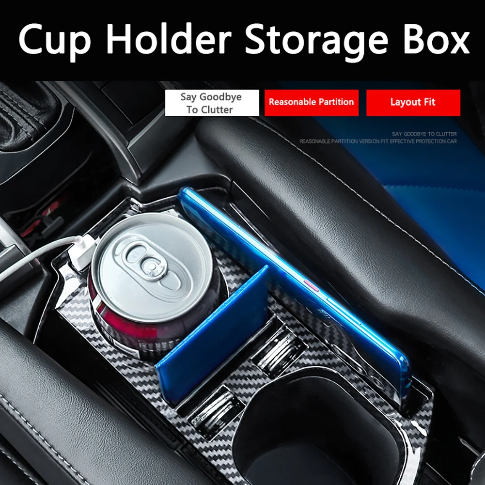

Y esto no te vale?
€ 13,77 40%OFF | Aplicable a Honda 10th Civic 2016-2020 cívica FC1 Central taza de titular caja de almacenamiento de carga USB de dos puertos de coche Central Copa espera
huele a que esos usb son de carga nada mas
Gracias Sparky por tu colaboración pero según pone en la explicación son de carga solamente me parece que encontrar una solucion para este tema va a ser bastante complicado a no ser que nos ilumine alguien
