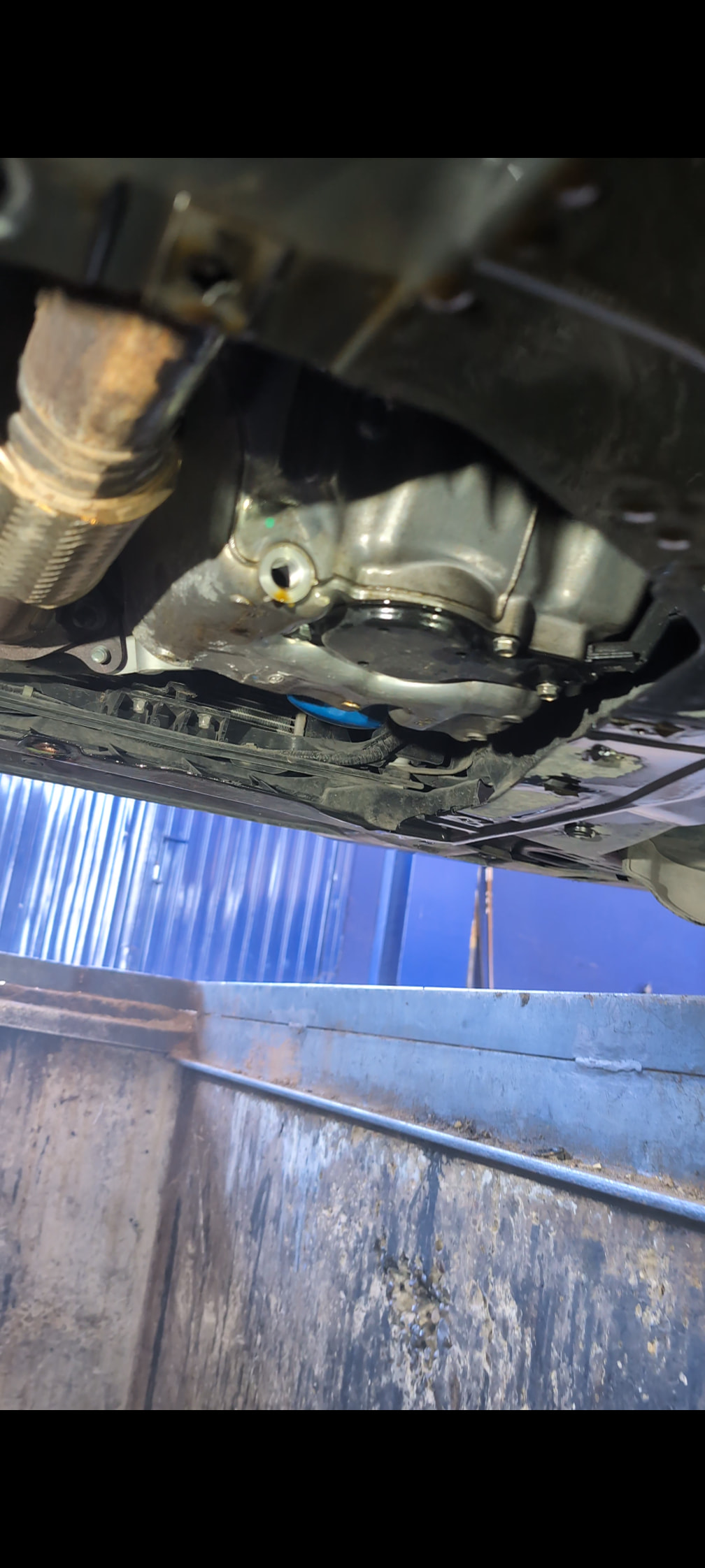

Mirando videos por internet. Veo que no se parece en nada a nuestros civic europeos. Para empezar el filtro de aceite solo se ve en el paso de rueda del pasajero. Y no hay ninguna indicación de cual es el tornillo de vaciado del Carter.

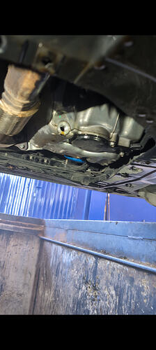

alguien me puede confirmar si es este:
sobre el filtro de aceite sacáis la rueda para retirarlo?
Bueno, ya no necesito ayuda. Efectivamente, el cárter era el de la foto. Conseguí sacar el filtro solo girando la rueda para tener más espacio.Como recomendación para quien se anime a hacer el cambio, os sugiero cambiar el tornillo del cárter por uno magnético. De esta forma, las pequeñas impurezas metálicas se quedarán adheridas al tapón, protegiendo mejor el motor.

Qué motor es el tuyo? Porque en el 1.5 mío es distinto, el tapón del cárter está en el lateral :thinking:.

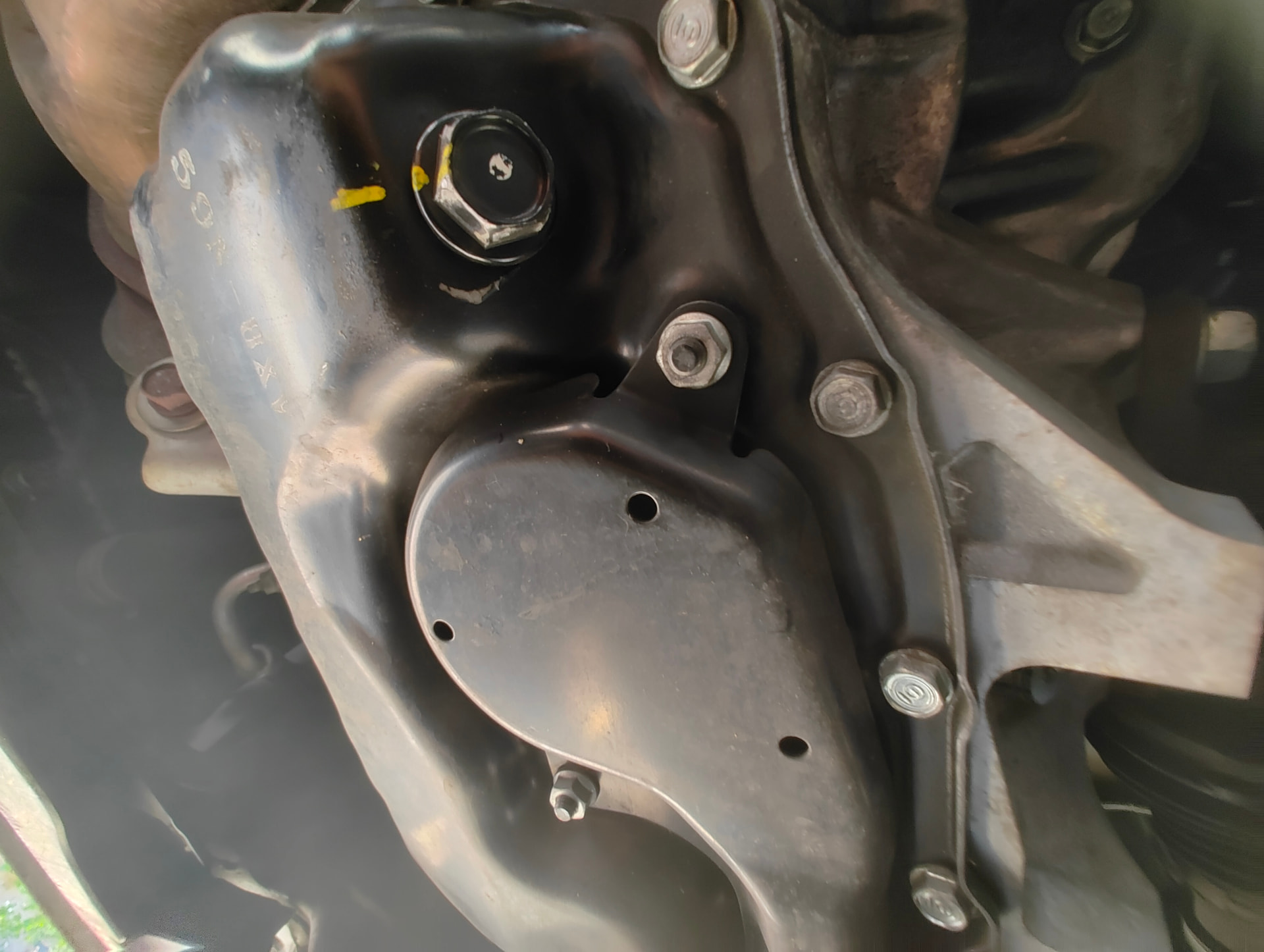

Así estaba después de una ruta, tapón desaparecido…
Está en el mismo sitio, pero la foto girada.Mira la tapa negra con agujeros de al lado.
Morrillu: vaya liada lo del tapón…
Eso no es el cárter ni de un 1.0 ni 1.5, o es de un R o de un 1.6 diésel y por eso no le cuadra con los videos de los americanos
Ah sí, también en el costado, y hasta un poco más arriba del borde inferior. Es que me ha liado el cárter distinto :sweat_smile:
Joder ojala haberlo visto así. Como habéis dicho el mío es un 1.6 diesel. Y claro es totalmente diferente. Además de ser el cárter negro con su tornillo en negro más tener el filtro escondido junto el paso rueda.
el diesel seguro carter de acero en lugar de aluminio

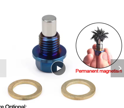

Cual es la medida del tornillo del carter??
Es un M14x1,5; asegúrate que tenga un imán potente. Además de una fuerte aleación para que perdure. Según el material y la marca repercute en el precio.
Hola buenas. Lo del tornillo del Carter con imán es un puntazo. No sabía que existía. Gracias por el aporte. Es fácil de conseguir? Gracias
Muy facil tienes en tiendas especializadas como https://www.akr-performance.es/ o en amazon, aliexpress…
No todos dan info de la aleación del metal o del iman usado. (a mi me gusta imán de neodimio)
Gracias Mog. Lo miraré a ver si pillo uno. Un saludo
