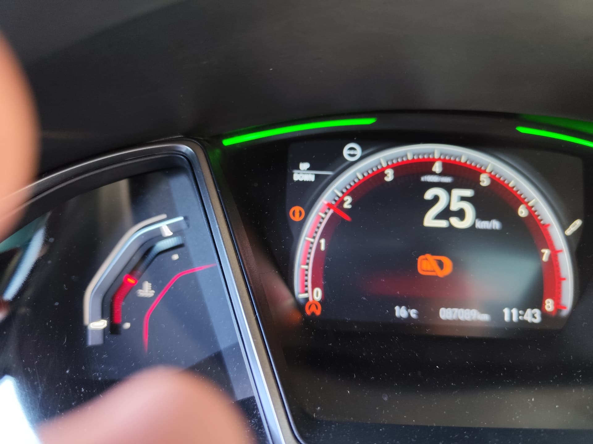

Que significa este aviso? Me ha salido, al apagar el coche y volverlo a encender se me ha quitado, me pasó igual hace como un mes y medio

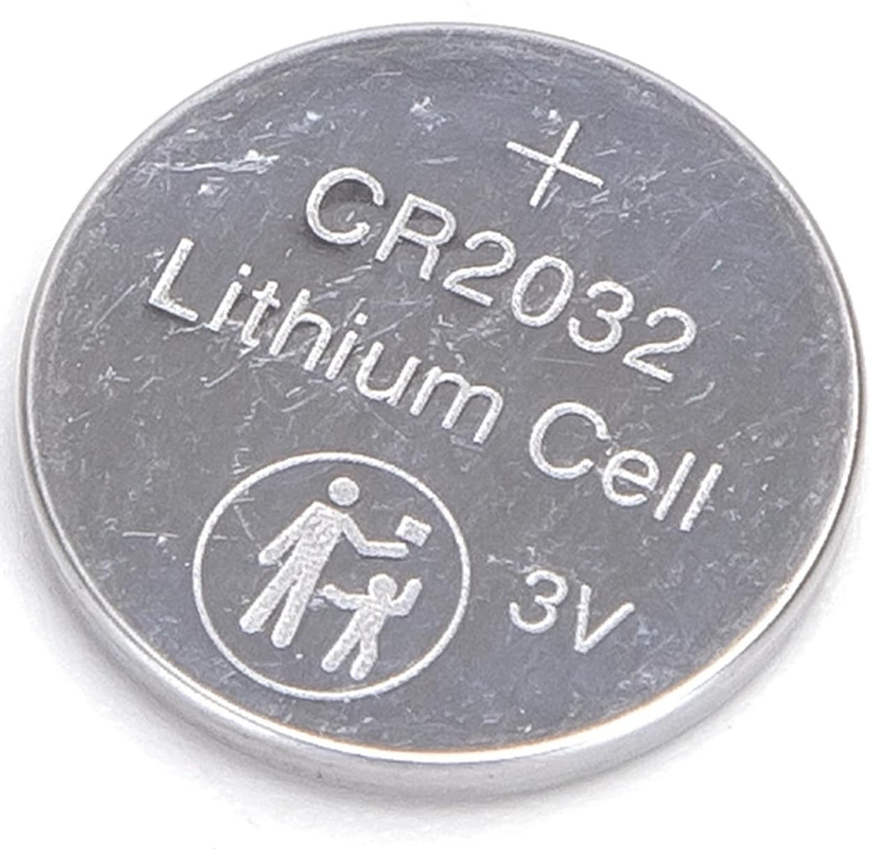

La pila del mando si no me equivoco…
Lo que te dice el compañero, te estás quedando sin pila en la llave del coche, utiliza una pila CR2032, cámbiala y listo.

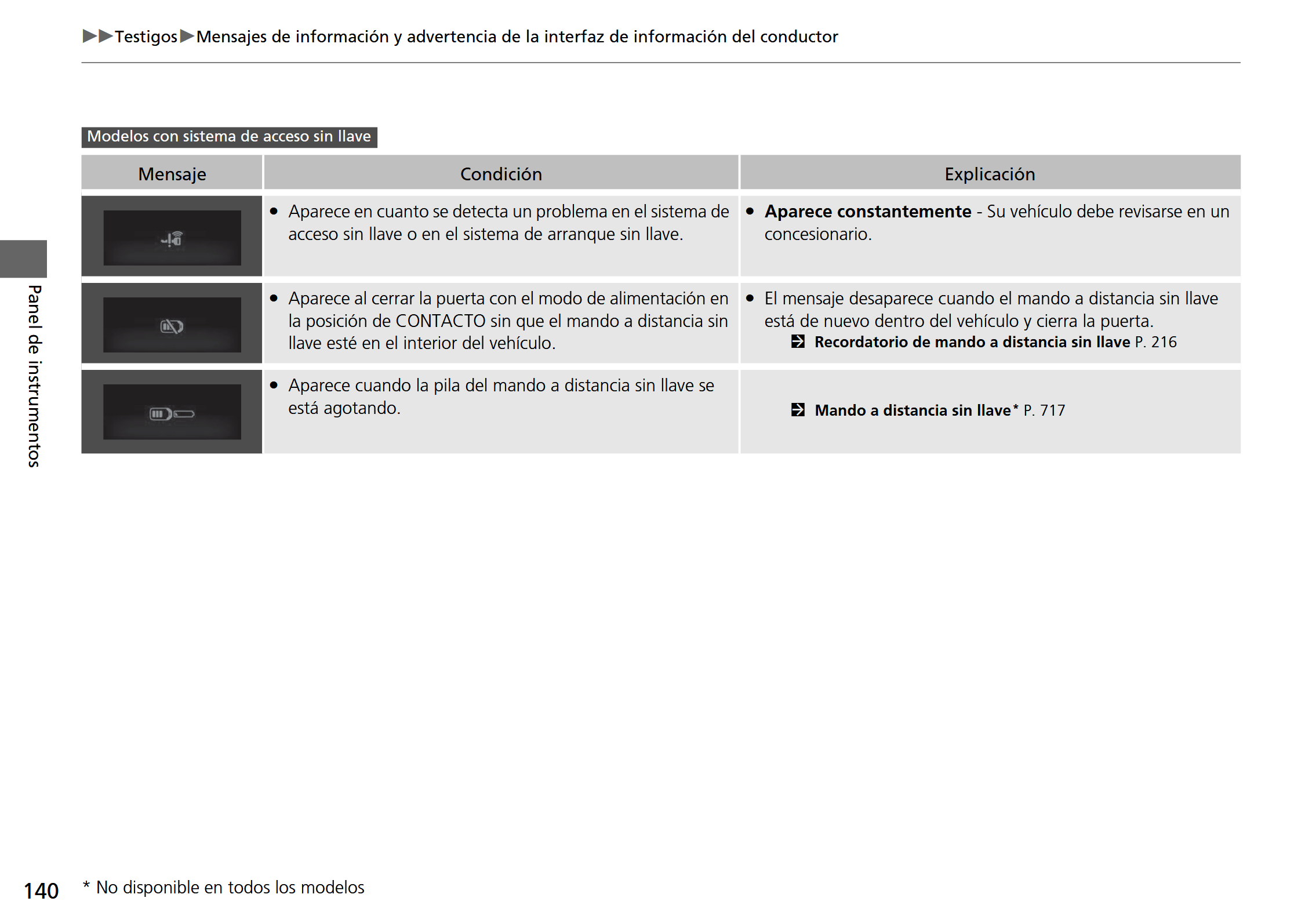

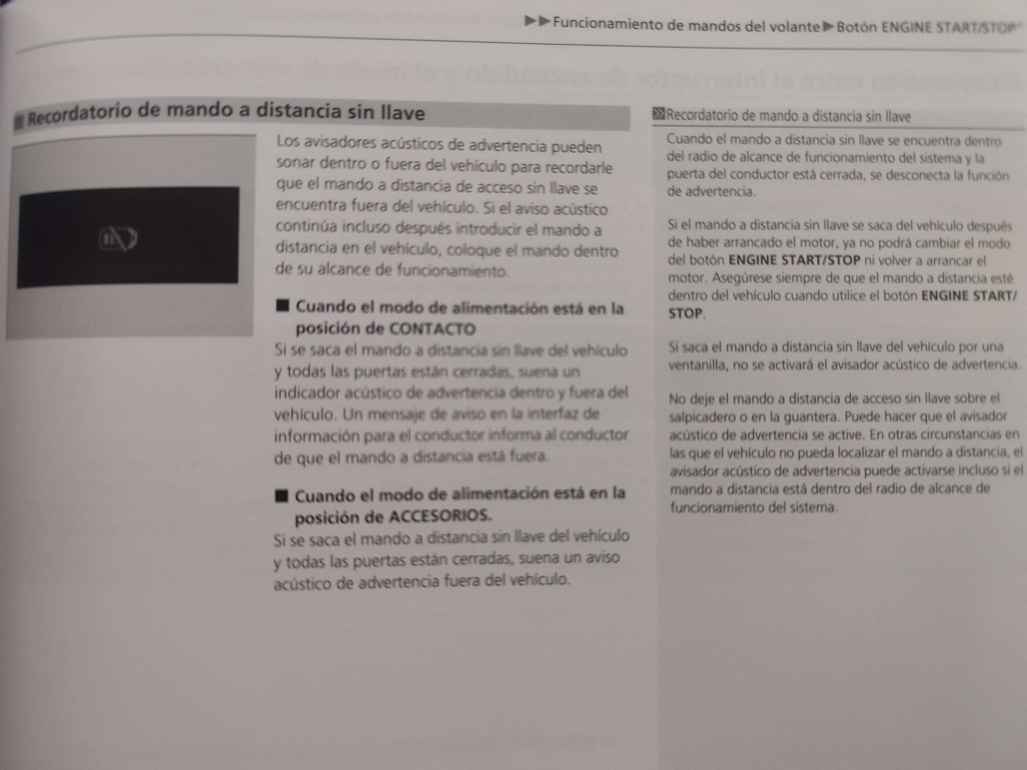

bueno aqui está. No es la pila parece ser.
Amplío info, yo también había confundido el icono con el de batería baja.
Casi acierto, perdón por la confusión…:slight_smile:

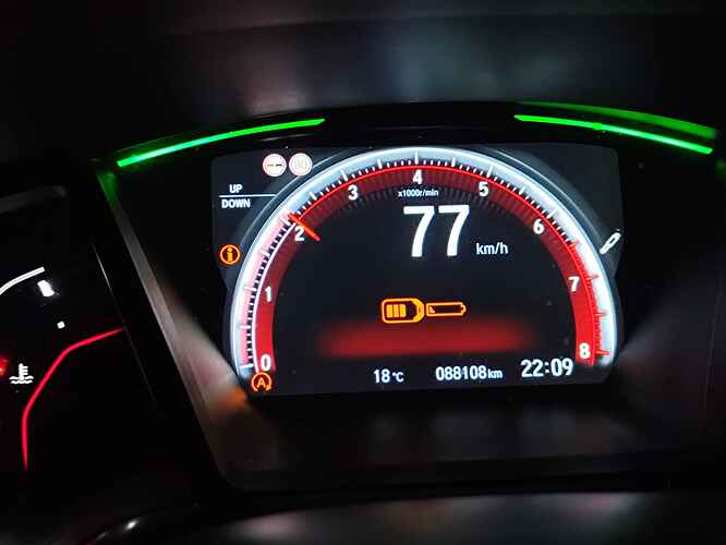

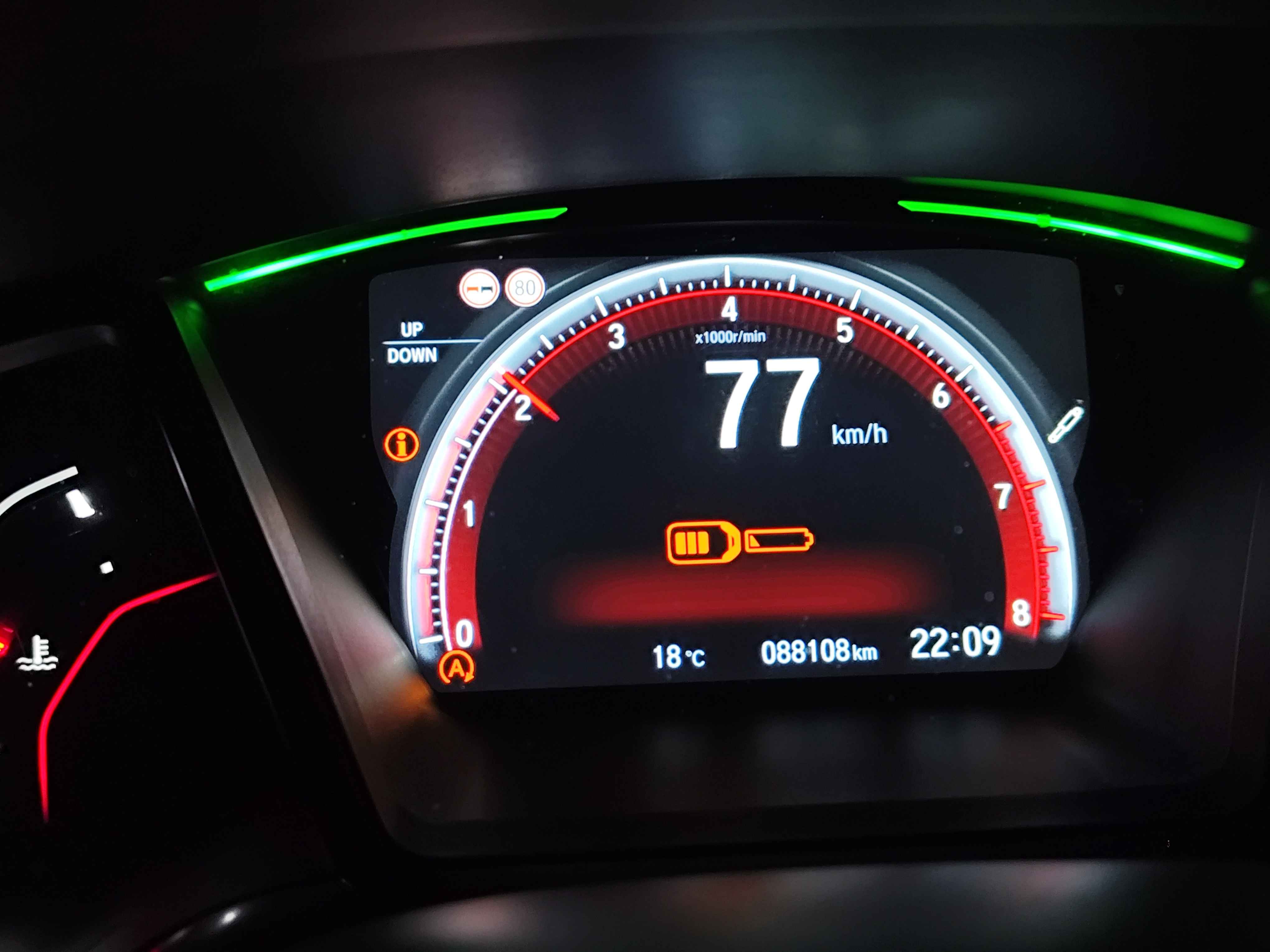

Buenas de nuevo! como visteis, el mando me hacía cosas raras, aún así, cambié las 2 pilas de los mandos ése mismo día de la creación de este foro. Hoy me ha salido el siguiente aviso que si que corresponde con pilas (teniendo 1 semana)
Son de marca philips, así que debería descartar la pila en principio…
Tenéis alguna idea de que puede pasar para que me de aviso de pilas 1 semana y media después de cambiarlas?
