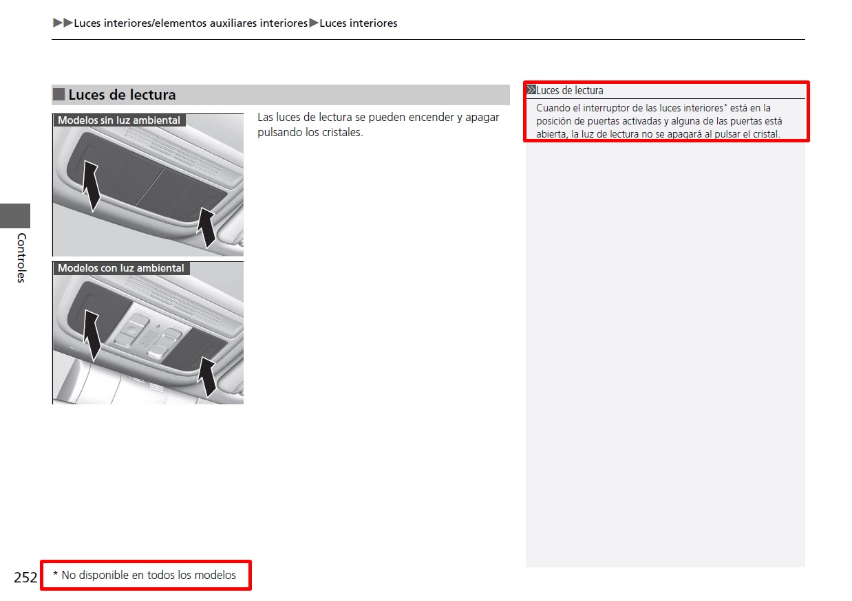

Hola a todos. Llevo un buen rato leyendo con atención todo lo que ponéis acerca de las luces LED para el interior del coche. No sé si soy el único que lo ha visto porque nadie habla de este tema. Efectivamente la luz de interior del coche es un auténtico asco. En un coche de 21000 €, cómo es mi caso, que al abrir la puerta solo se encienda una triste luz en la parte de atrás del coche es increíble. Ni mi antiguo Mégane de hace 16 años, con su luz alante y su luz atrás. Lo más gracioso es que si alguien se ha leído el manual del coche o ha mirado en la página web de Honda, ellos especifican claramente que el coche trae luz de cortesía delante y detrás. Luces de lectura de mapas delante. Es decir, el coche se supone que tiene que traer otra luz delante que sin embargo no trae. Miradlo por favor. Me he puesto en contacto con Honda Europa y se hacen los locos. Hasta llegaron a decirme que lo corregirían en la página web. Es decir el coche que hemos comprado tiene que tener una luz delante que no trae. Esto es contractual por lo tanto absolutamente reclamable. Deberíamos aunarnos y protestar.

El manual explica claramente las dos opciones de luces que hay para el interior. En los modelos básicos, la luz delantera no se enciende con las puertas sino que se debe activar manualmente cuando se requiere pulsando sobre ellas. Básicamente es así porque no existe botón para seleccionar el modo de iluminación (off, puertas, on) y que está situado entre ambas luces, como el mando del techo solar. En estos sí existe ese botón.
Conlleva además la instalación de un pequeño LED azul que va siempre encendido junto a las luces de cruce, e ilumina el centro de la consola de forma tenue. Es una herencia del Civic VIII.
Esta característica ya era igual en el Civic de anterior generación. Es así porque en los que no tienen techo, la luz está situada en el centro del habitáculo mientras que los que tiene techo, esta queda situada sobre las plazas traseras, demasiado alejado de las delanteras y por ello cuentan con esa segunda iluminación automática delantera.
