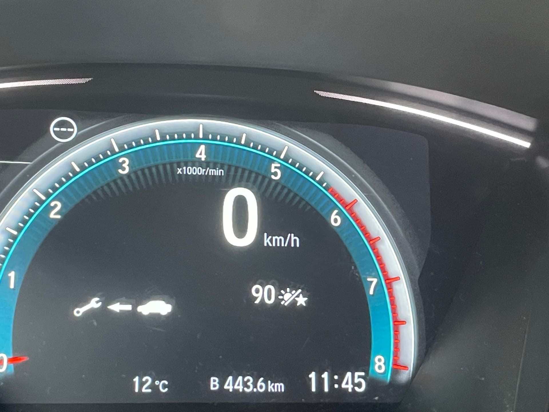

Me pasa lo mismo.. no hay manera de quitar el mantenimiento “B” :smiling_face_with_tear:
Acabo de volver del taller , por mucho que reinicie mantenimientos, indica que vuelva en 90 días ….

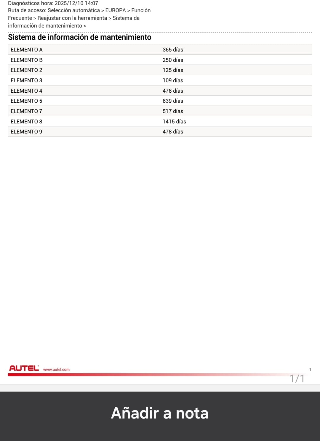

Y no será otro mantenimiento diferente que aún no te ha salido?
Con el autel puedes verlos todos con sus días
Desde el propio coche le di a reiniciar todos los A y B y sigue diciendo 90 días …
Si no me equivoco, cuando le das a reiniciar todos desde el volante solo estás reiniciando “todos” los que ya han saltado - están por debajo de 30 días. Con lo que la primera vez has borrado los que ya habían saltado, pero el contador pasa al mantenimiento más próximo que tengas. Has podido borrar, por decir algo, el A y el B que son los más habituales y que ese contador de 90 sea del código 2, 3… No sé si me explico
Imagina que hubiese saltado el mantenimiento 3 de este listado porque ya ha llegado a los 30 días, si se borra, pasará a 125 días que es el siguiente de la lista, no quiere decir que no hayas borrado el mantenimiento, sino que ya te marca el siguiente (que puede ser cualquiera porque hasta que no baje a 30 no te chivará el código)
no solo están los puntos A y B, Tambien hay otros puntos periódicos donde aparecen números. Así que esta bien que te indique.
