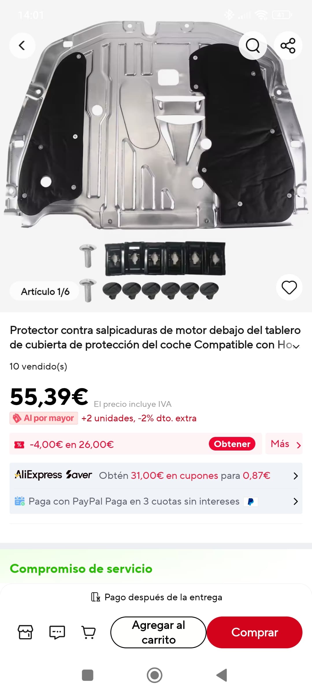

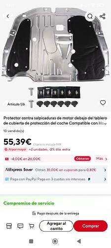

La referencia de mi tapa es 74118-tba-aOO. En AliExpress no encuentro una referencia exacta pero hay similares
¿Valdría?
