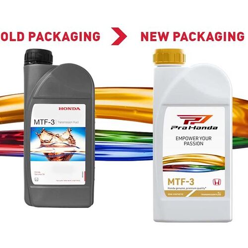

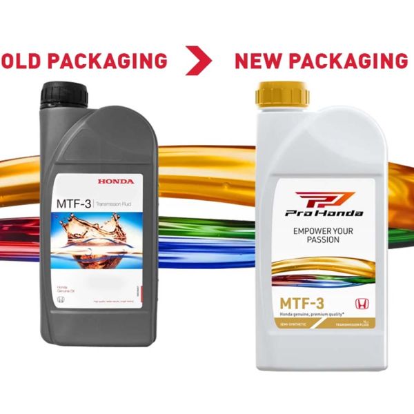

Esa referencia es la antigua, la nueva es 08267-999-01HE :stuck_out_tongue:
Entiendo que cambiaron formula y ahora se llama mtf3 sabes que diferencia tiene con 0826799902HE? sera mas actualizada? jajaja
Te diría que es todo branding y que simplemente es nuevo envase

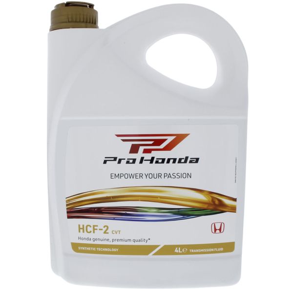

Para los Cvt también han actualizado el envase
Correcto:
