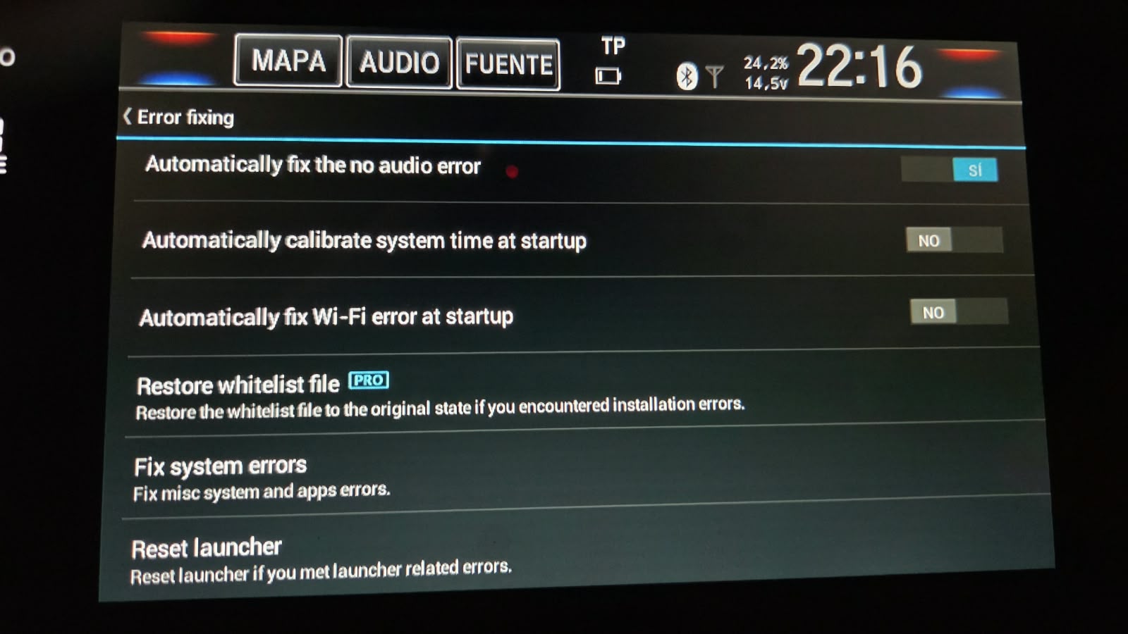

Hola, hoy he tenido que cambiar la batería del 1.0, que se ha ido sin avisar y no dar ni un aviso. He comprado una en lausan de 60Ah y 650A.
Al arrancar el coche veo que todo el sistema se ha reiniciado de cero, incluso los asistentes a la conducción. Sin embargo hondahack y demás está bien, tal y como lo dejé, pero lo que no me aparece ahora es la tensión de la batería nueva que la tenía en el panel principal.
¿Volverá con el tiempo? ¿Es necesario hacer algo?

Hay una opción dentro de honda hack que se llama algo así como error fixing, te da como 2 opciones de arreglar errores, no recuerdo las descripciones pero había una que era como la rápida, algo tipo fix system errors, prueba a darle, alguna vez que me desapareció a mi lo de la batería se me solucionó con eso. Mañana te saco una foto si no lo encuentras
Sí señor…eso era!!
