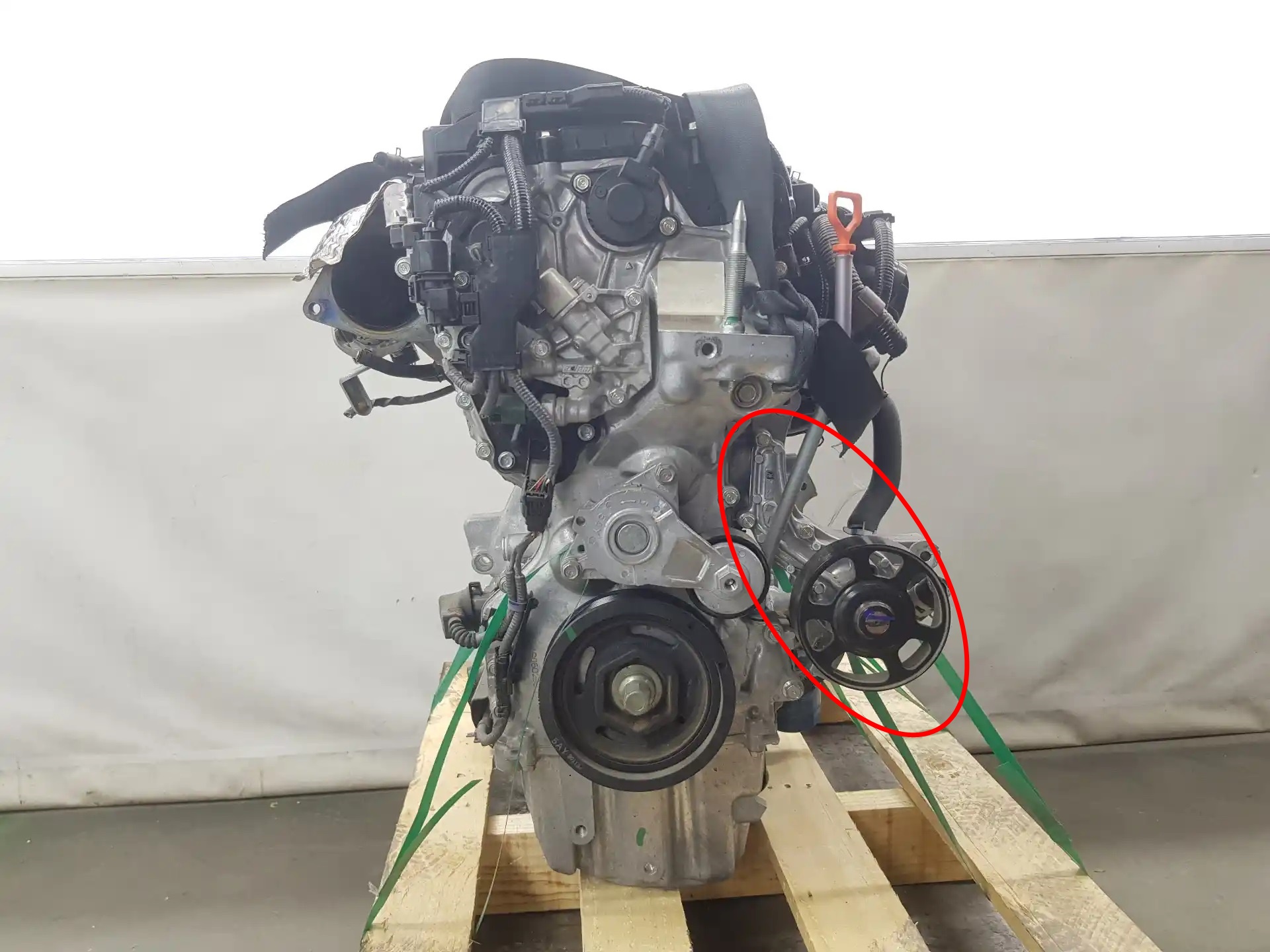

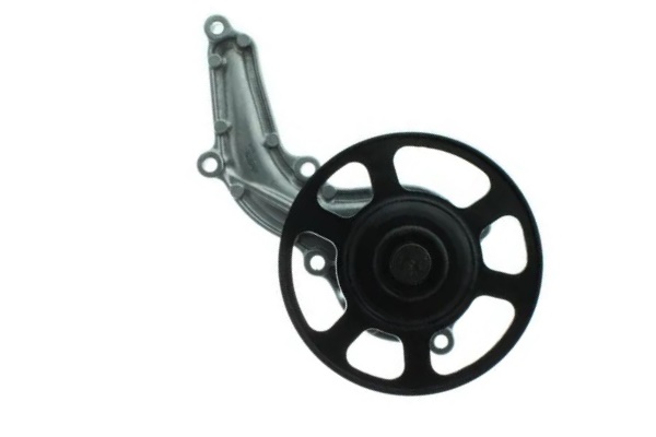

Si no me equivoco, en los 1.0 con la correa bañada en aceite, la bomba del agua es externa y va movida por la correa de accesorios. Ilustro

La bomba del agua se cambia en los coches cuando se cambia la correa de la distribución por varias razones:
  • La bomba del agua suele tener un acceso difícil, y al cambiar la correa queda a mano. Se aprovecha y se cambia
  • Como dice @kytos , en algunas marcas sufre deterioro pasados kilómetros, y se cambia por prevención (y porque sale barato al cambiar todo)
  • El eje de la bomba, cuando se cambia la correa por una nueva con mayor tensión, suele sufrir (la correa es nueva, el eje y los retenes de la bomba, no), por lo que suele acelerarse el deterior y posible rotura. Como igual de malo es cambiar una cadena sin cambiar corona y piñón en una moto. Así pues,
    volvemos al caso anterior, cambio preventivo.
Lo que pasa en Honda:
  • La mayoría de Honda son distribución por cadena, que es “libre” (en teoría) de mantenimietno. SI no cambias la correa… cuándo cambias la bomba? Respuesta… casi nunca
  • El 1.0 la distribución es húmeda, y como no afecta a la bomba el cambio (ni la “tensión”) estamos en el mismo caso que la distribución por cadena, es decir, no le afecta y, por lo tanto, NO se cambia
  • La bomba del agua del 1.0 se tarda en cambiar lo mismo que una polea o cualquier otro elemento de la correa de accesorios. Así que no pagas más ni menos que cuando haces la distribución.
