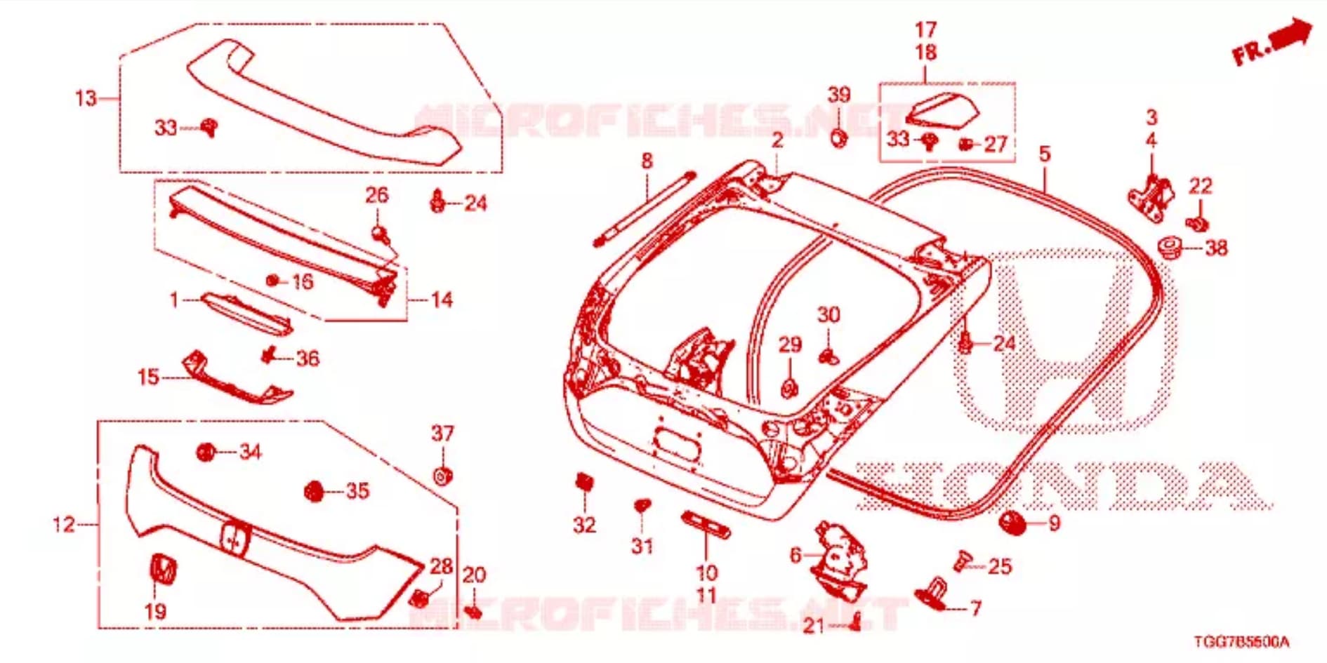

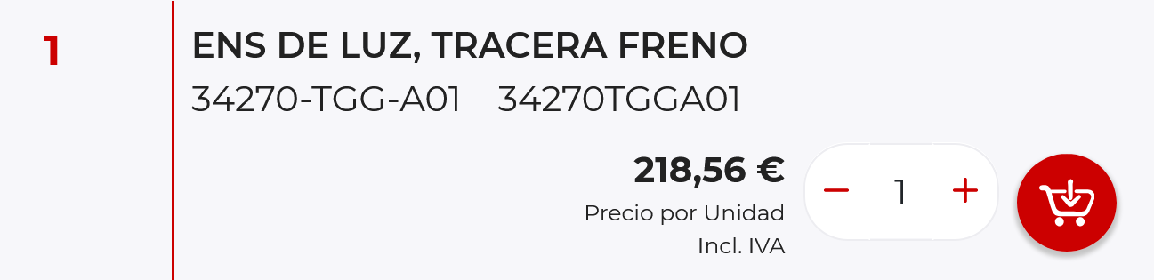

El coste en la web de repuestos honda es de unos 220€ por el plafón completo. Sacarlo y cambiarlo por uno nuevo es muy sencillo, solo hay que desmontar la moldura de plástico inferior y sacar 2 tuercas, te diría que eso lo cambias tú mismo en un periquete sin pagar mano de obra.
Te dejo referencias y video por si te ayudan
