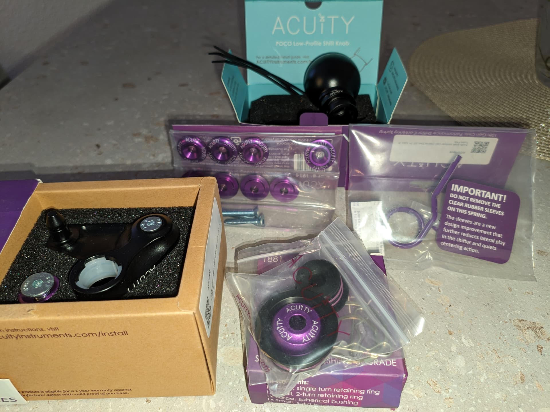

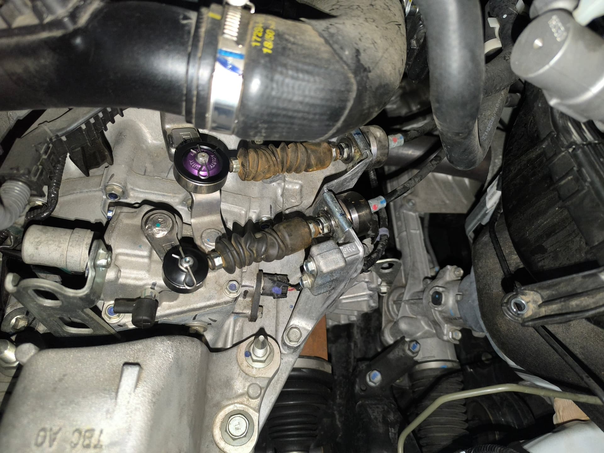

Bueno van llegando chuches​:grinning_face_with_smiling_eyes: Deciros que pedí los bushing de los cables nicecmc pensé si no son de aparente calidad se los pongo al type s fn1. Pero Dios son calcados a los acuity Juju y en 10dias en casa.
Rmm Hardrace:
Me falta el latiguillo de embrague HEL que viene de camino, se les ha olvidado enviar junto al soporte.

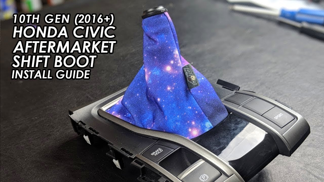

Hola compañero, me podrías decir cómo lo has desmontado para poner la funda nueva?
La mía se ha salido de una esquina y quisiera volver a ponerla bien.
Un saludo y gracias.
Hola,
Pues tienes que sacar el pomo, la carcasa entera de la funda y le das la vuelta a la funda hacia dentro. Habrá alguna grapa que se te ha silo del sitio así que con alicate pequeño intenta remeterla.
mira este youtube:
Muchas gracias compañero! :smiling_face:

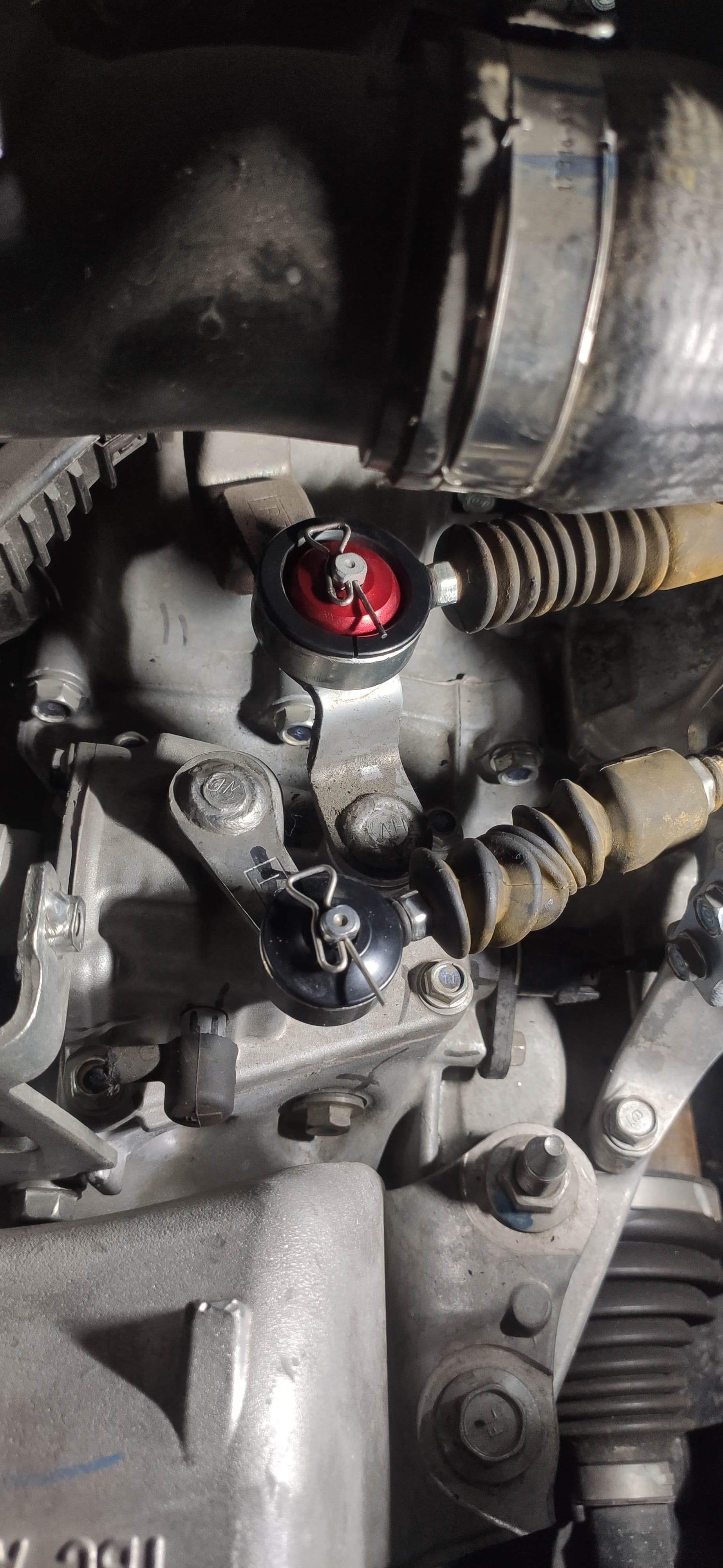

Está semana me ha llegado las tres cosas de ee.uu el rocker , casquillos del cable acuity (los de la foto de arriba no los llegue a montar “ali”), muelles de caja hybrid Racing.
Comentar que ayer monte el rocker en aproximadamente 1h y ostrasss se nota mucho mejor las entradas y reducciones “más limpias”
Ahora llevo palanca completa y pomo type r 2020+ casquillos palanca, muelle, rocker todo acuity.
Latiguillo embrague y liquido dot4 ate Sl6.
Acabo de montar los bushing , mañana saldré a probar. No he querido aun poner los muelles para notar cada cosa.
Hola!
Me acabo de entretener un rato y he puesto los muelles de la caja y es bastante fácil, solo sacar batería y caja del filtro de aire.
Deciros que esto lo borda y es lo más barato, ahora se notan perfectas las marchas es increíble.
Haber si Morrillu que los ha de poner también comenta lo mismo…

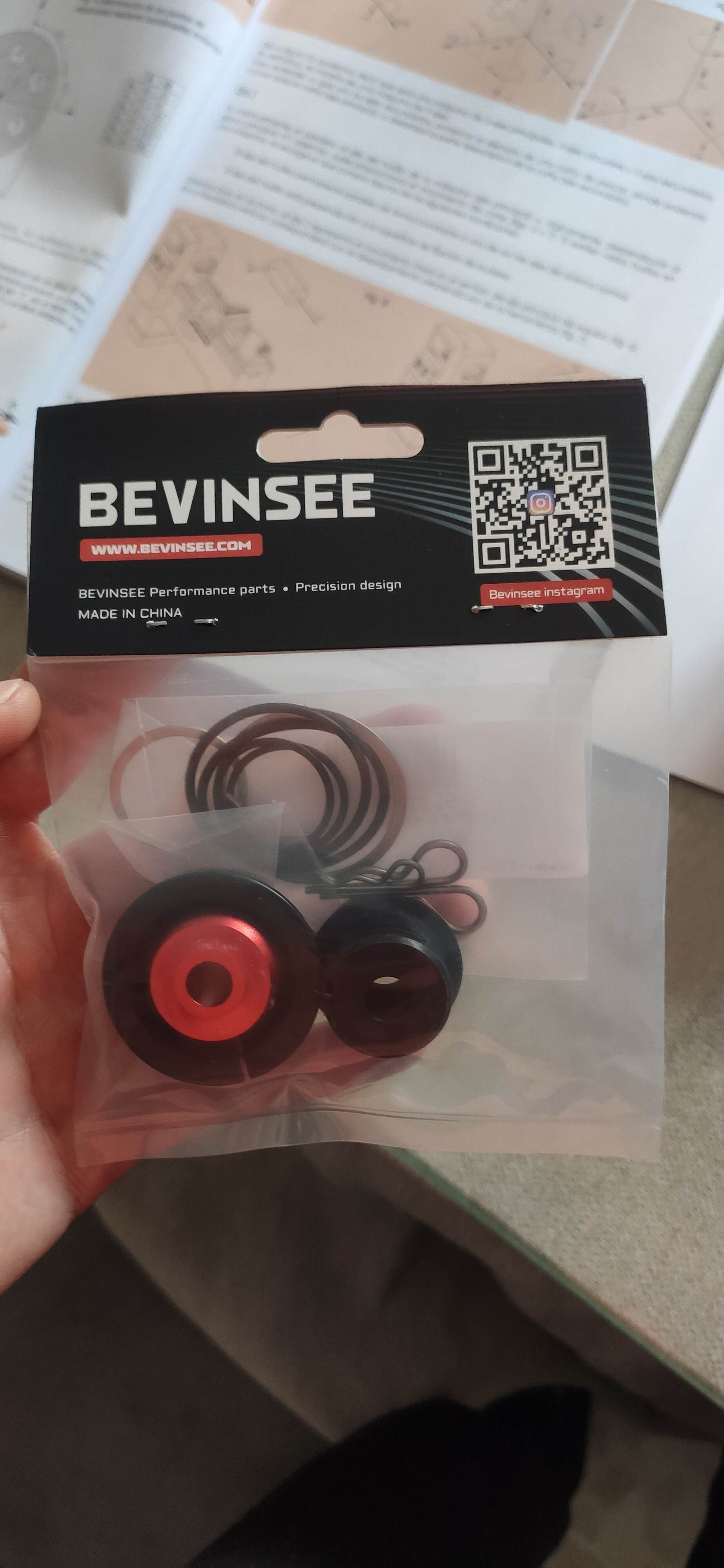

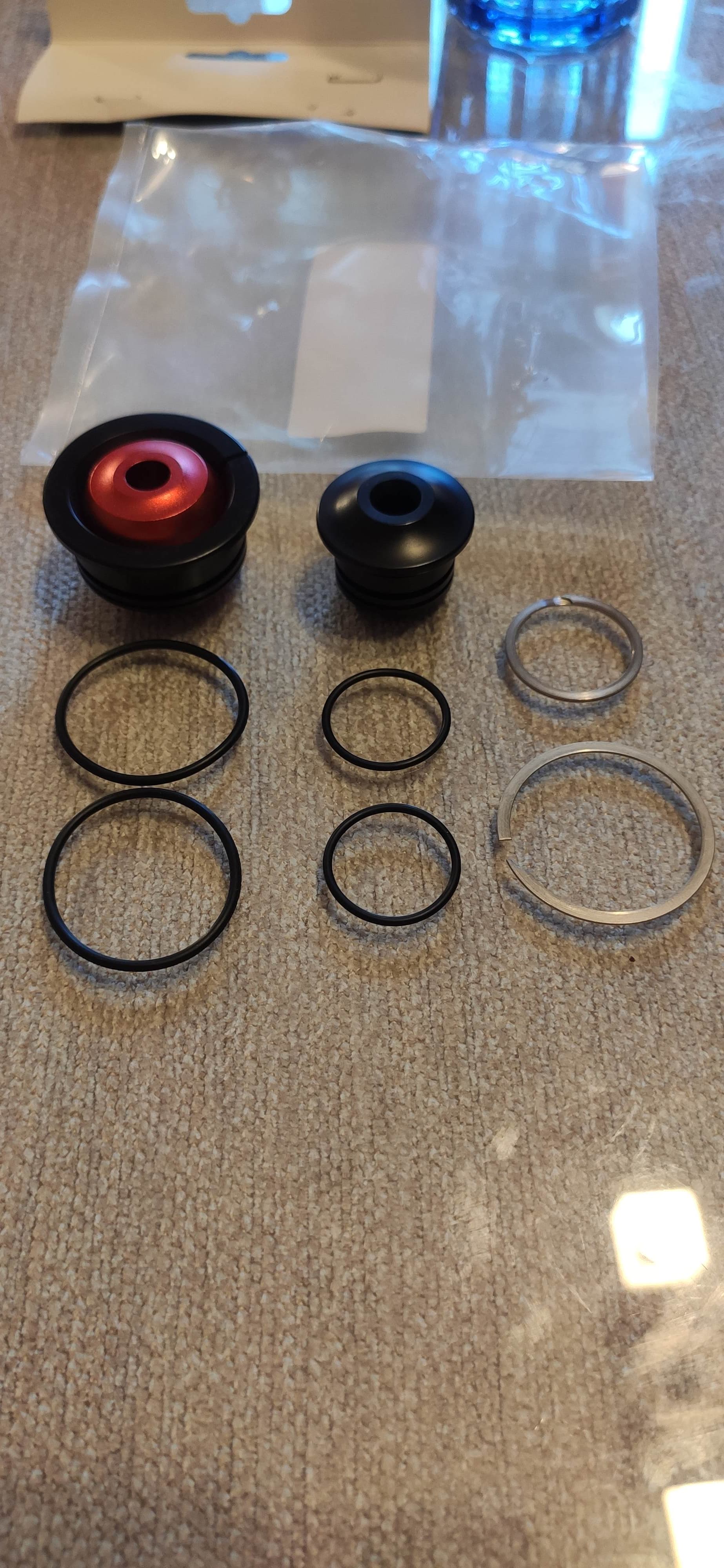

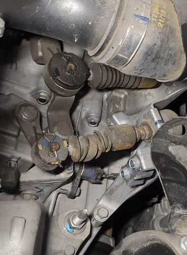

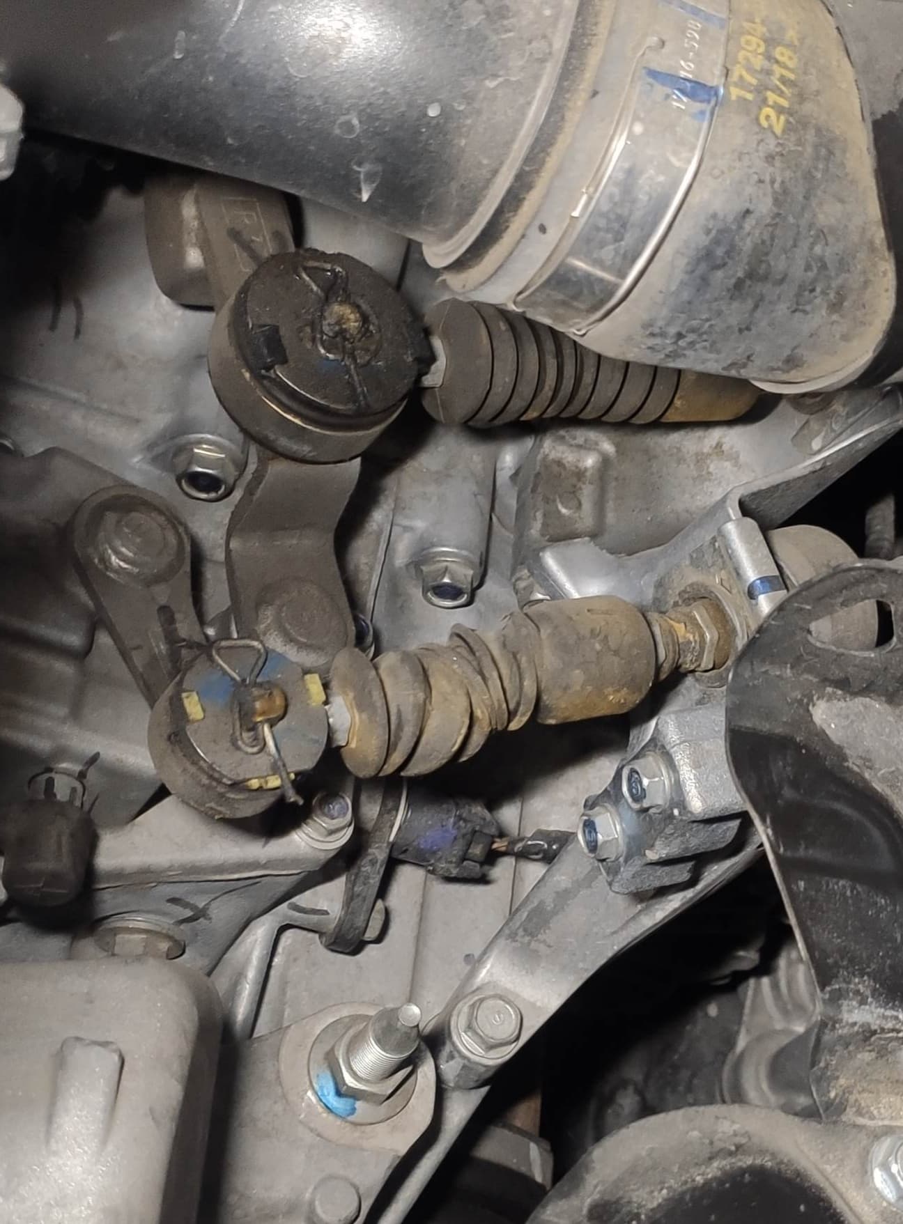

Refloto este tema viejo por si le puede servir a alguien, otro más con los bushings “réplica aliexpress”. No se si NiceCNC ha cambiado de nombre o ya no los hace pero el link de más arriba me llevaba directamente a otros de marca Bevinsee. Tanto la presentación como la calidad se ven bastante bien por lo que los he montado sin dudarlo. Si que mi coche solo tiene 72000km aún y no he notado un gran cambio, pero lo hay, sobre todo noto 3a, 5a y marcha atrás con un tacto más “directo”. Esa falta de precisión que tenía al meter 3a y 5a con una conducción más deportiva ha mejorado. Si solo con esto ya se nota no me quiero imaginar montando el muelle y los casquillos de la palanca​:woozy_face::drooling_face:
