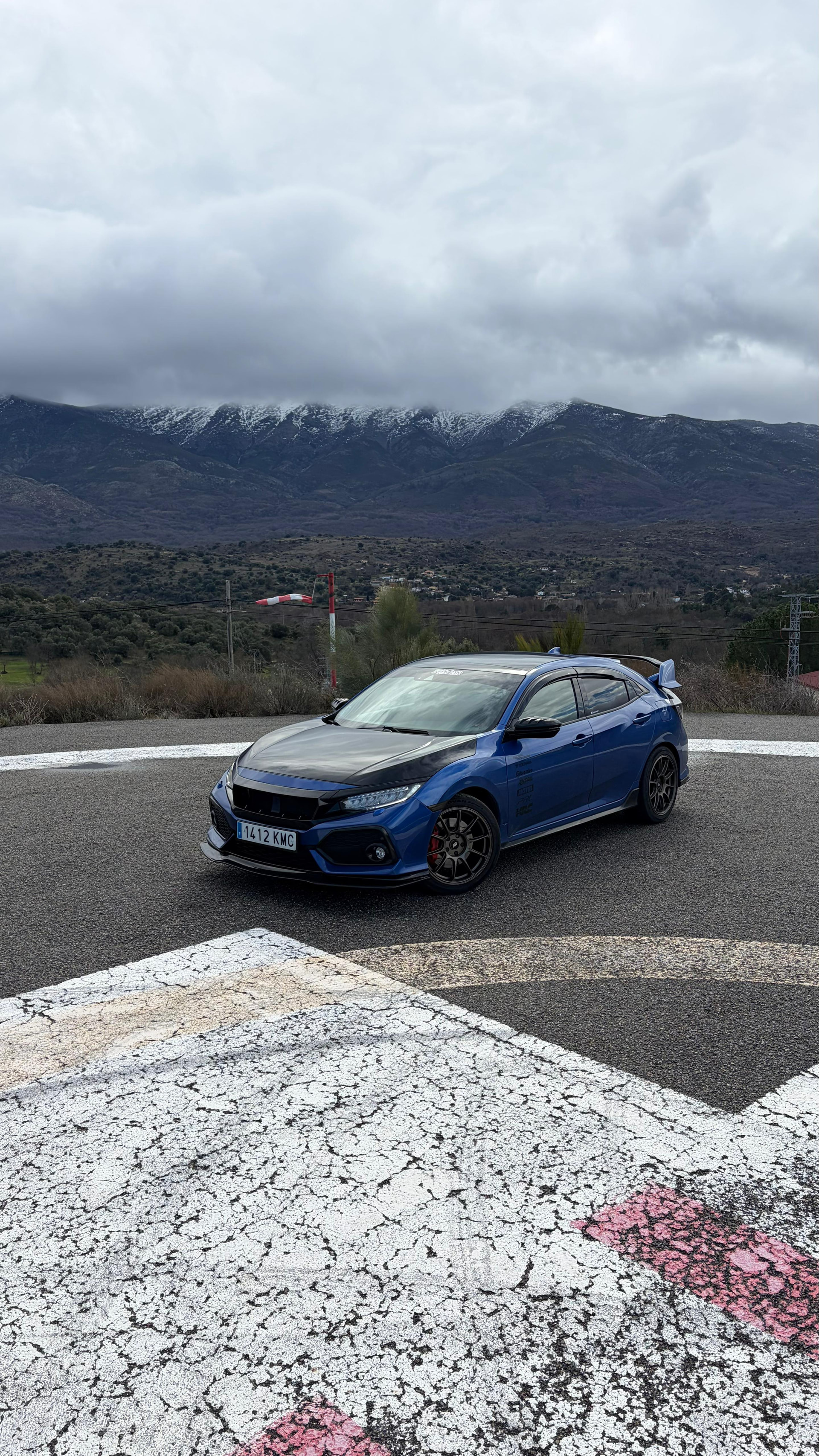

Abro hilo de proyecto para este coche con tanto recorrido en el foro ya que ya lleva varias modificaciones y todo apunta a que poco a poco aumentará el número.
Voy a intentar ir cronológicamente con las modificaciones y adjuntando fotos.
Todo como siempre en @SLMOTORMADRID
Junio 2024

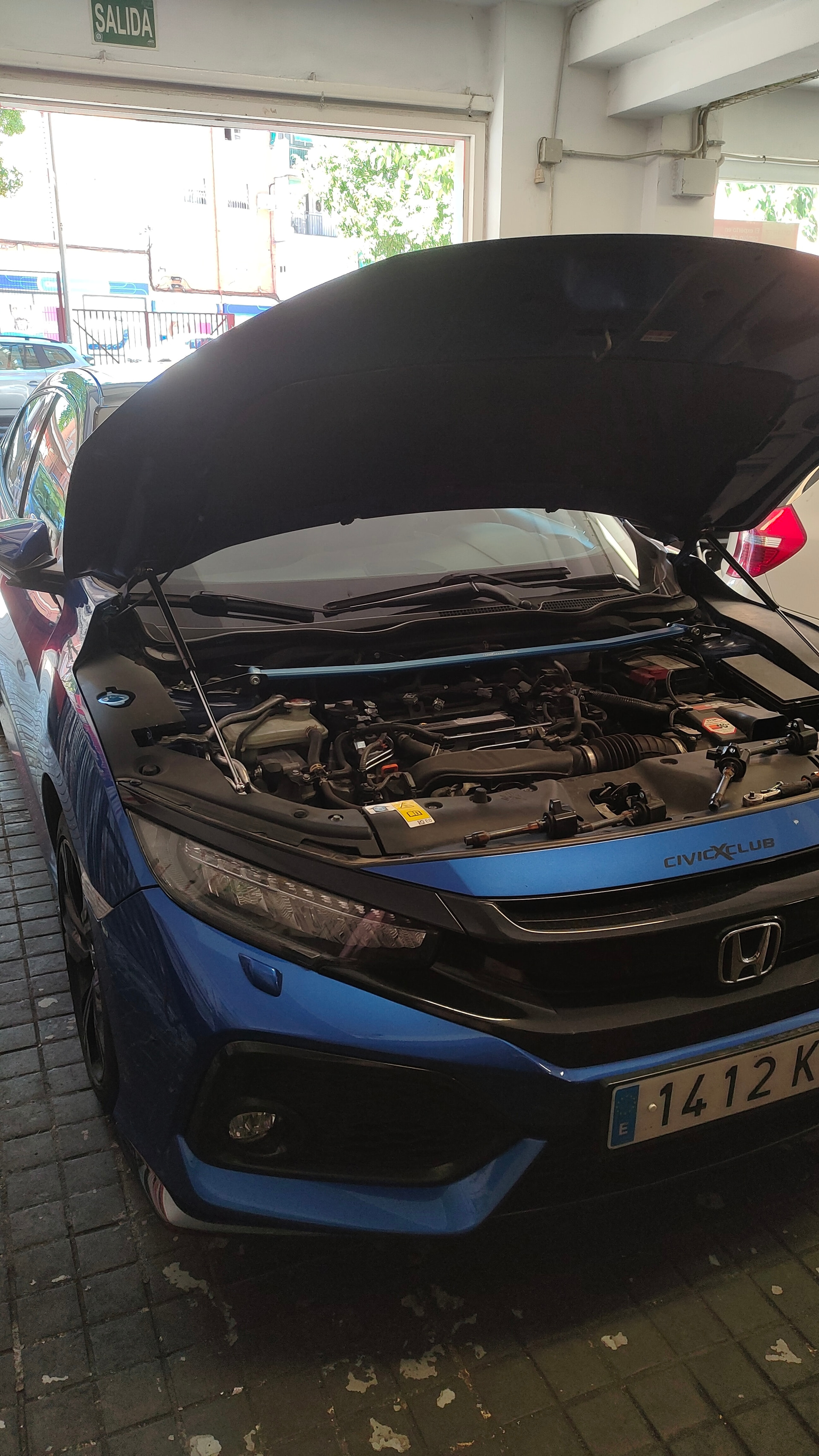

Primera mod, barra de torretas de hardrace, algo sencillito para empezar.
Julio 2024

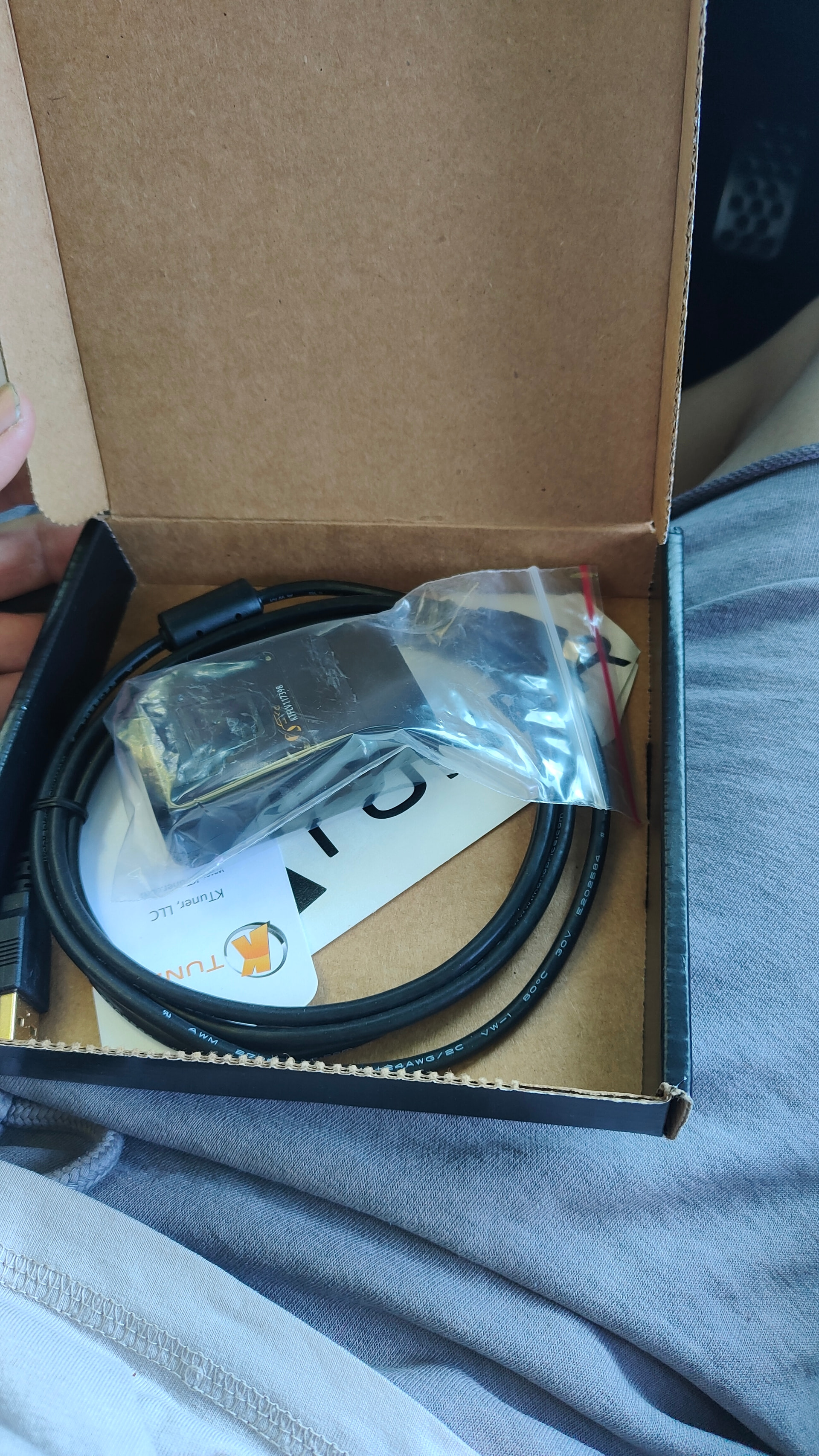

Ktuner + TSP, literalmente otro coche, para bien o para mal según otros.
Julio 2024

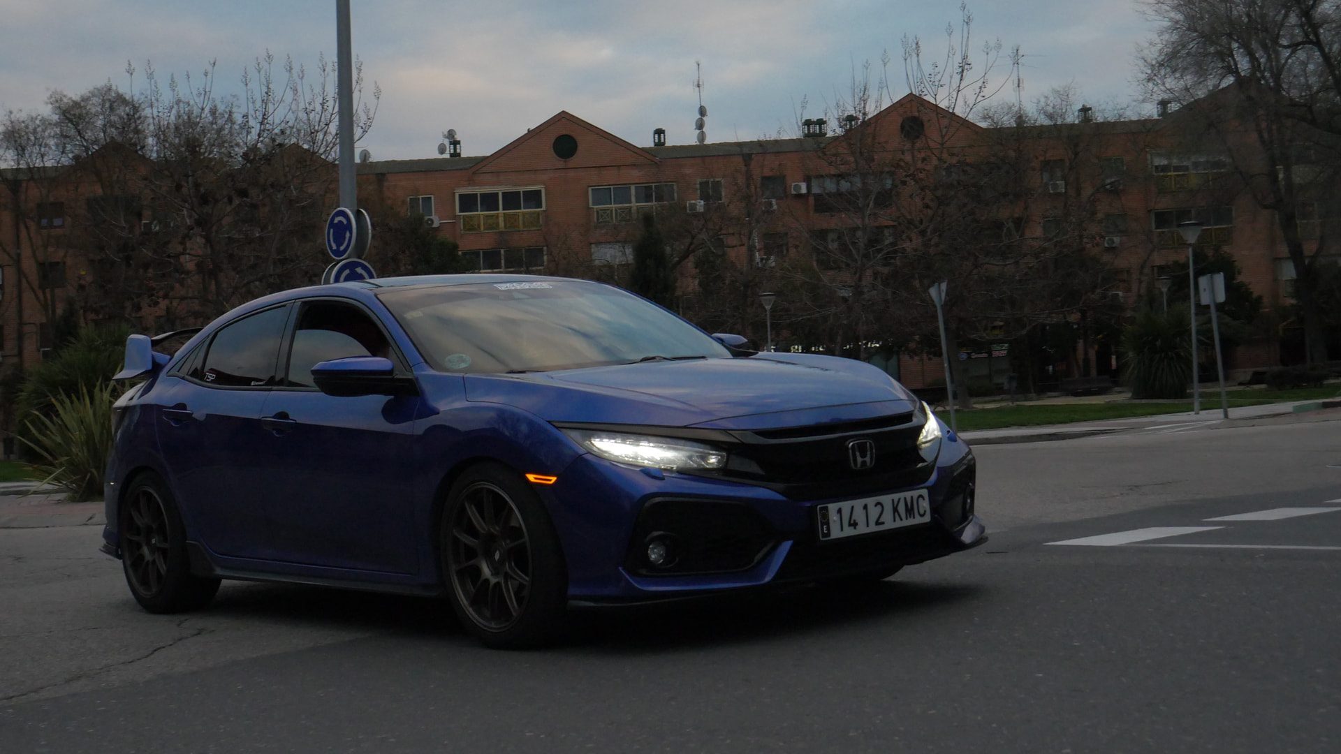

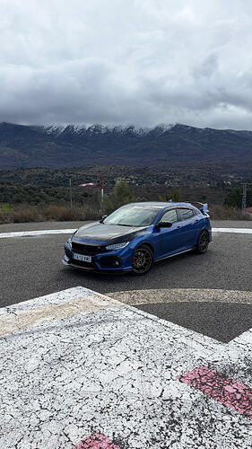

Latiguillos metalicos HEL, Motul 600, cambio de parrilla a estilo type r y la joya de la corona, las racing division vr5 en color bronze en 18 pulgadas con cambio de neumatico a 245/40/18, 30 segundos perdiendo traccion en un arrancón.
Fotos de la nacional del 2024.
Marzo 2025
Alerón de all4honda e indicadores laterales.
Mayo 2025

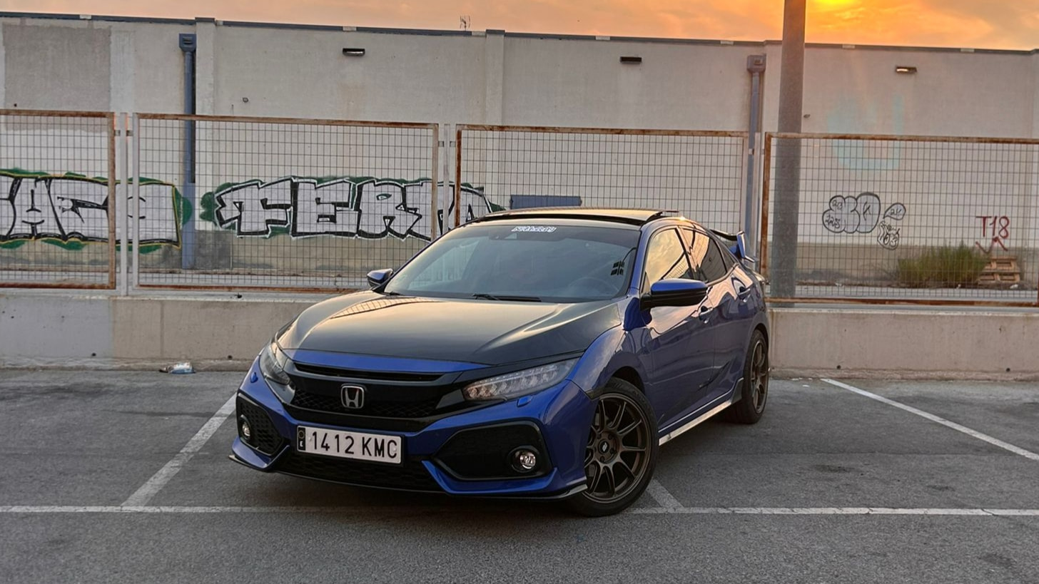

Capo negro by @kermito
Octubre 2025

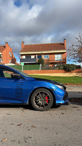

BBK de megane 3 rs + Pagid street plus + Discos Mtec traseros, empezamos con el Amsoil 0w30.
Enero 2026

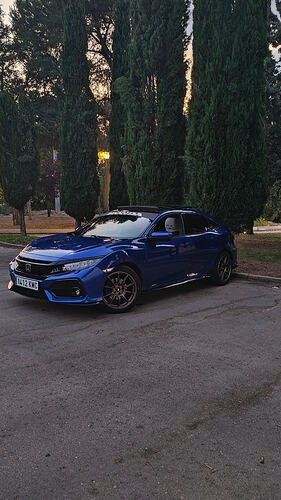

Otro cambio más de parrilla para la entrada del aire + derivabrisas estilo mugen.
Febrero 2026

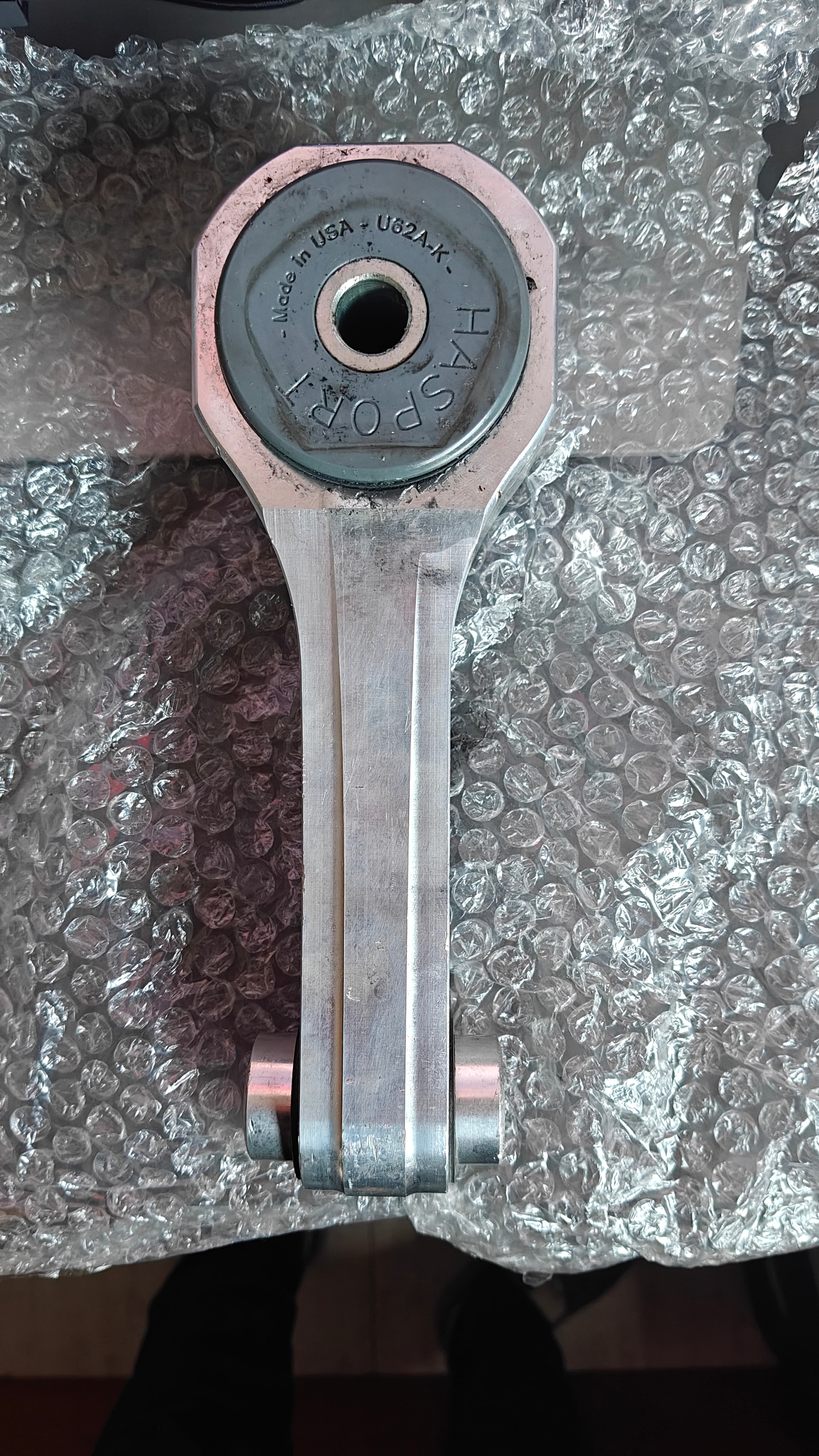

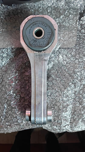

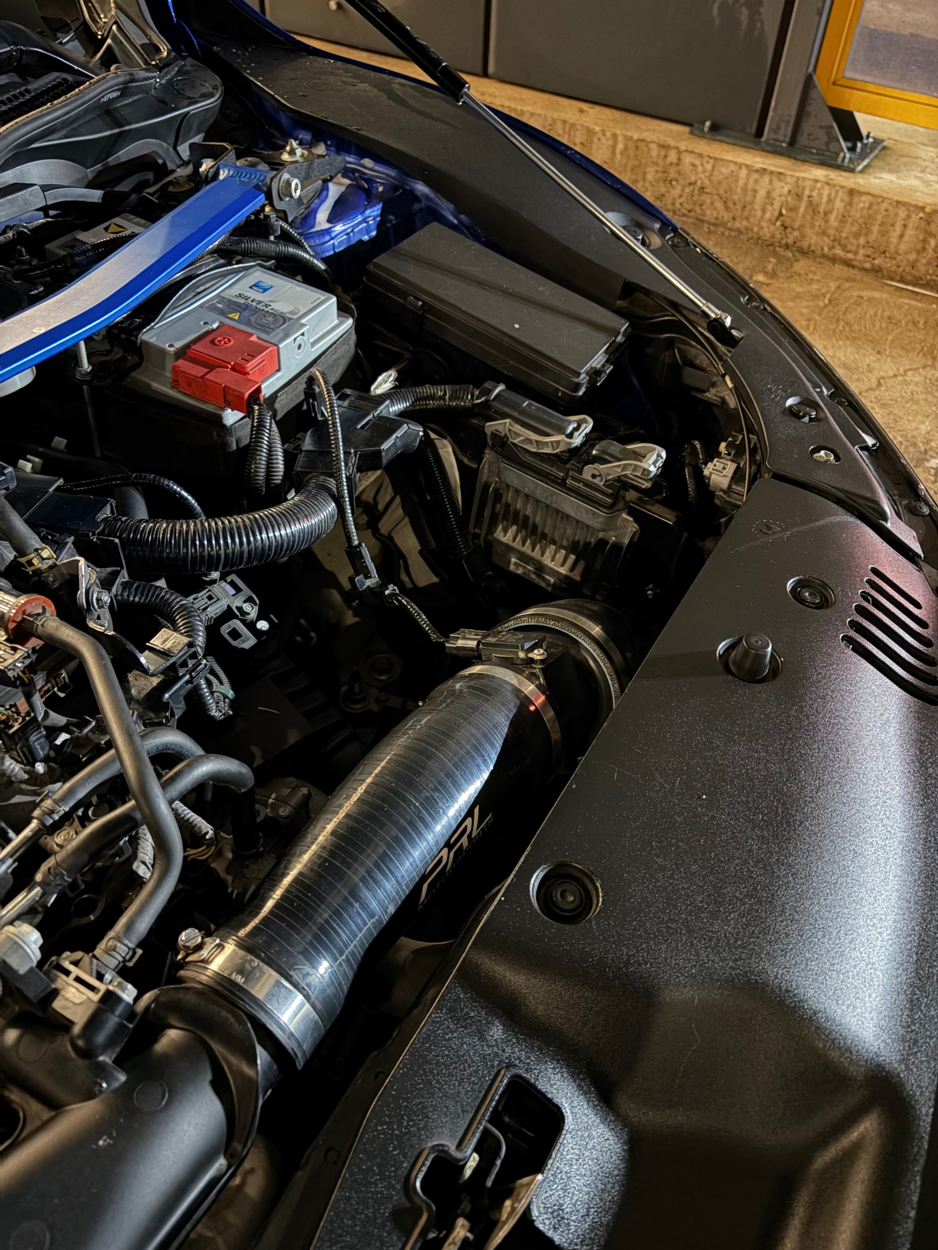

Admision PRL Cobra con Race MAF + Soporte de motor Hasport 16A + Cambio de anticongelante.
Febrero 2026
Primeras tandas.

Además de los que has mencionado, tienes otras mejoras, como suspensión, estabilizadoras o asientos más enfocados a circuito?
Suspensiones y chasis es lo próximo que toca que ya le va haciendo falta y alguna otra cosilla que tengo por ahí guardada.
Menudo proyectazo!! Estimación de potencia?
Pues según la tsp debería de ir sobre los 220cv/230cv, el caso es que con la admision cobra de prl y el race maf te puede llegar a dar de pico 15cv pero vamos, diría sobre los 230cv
