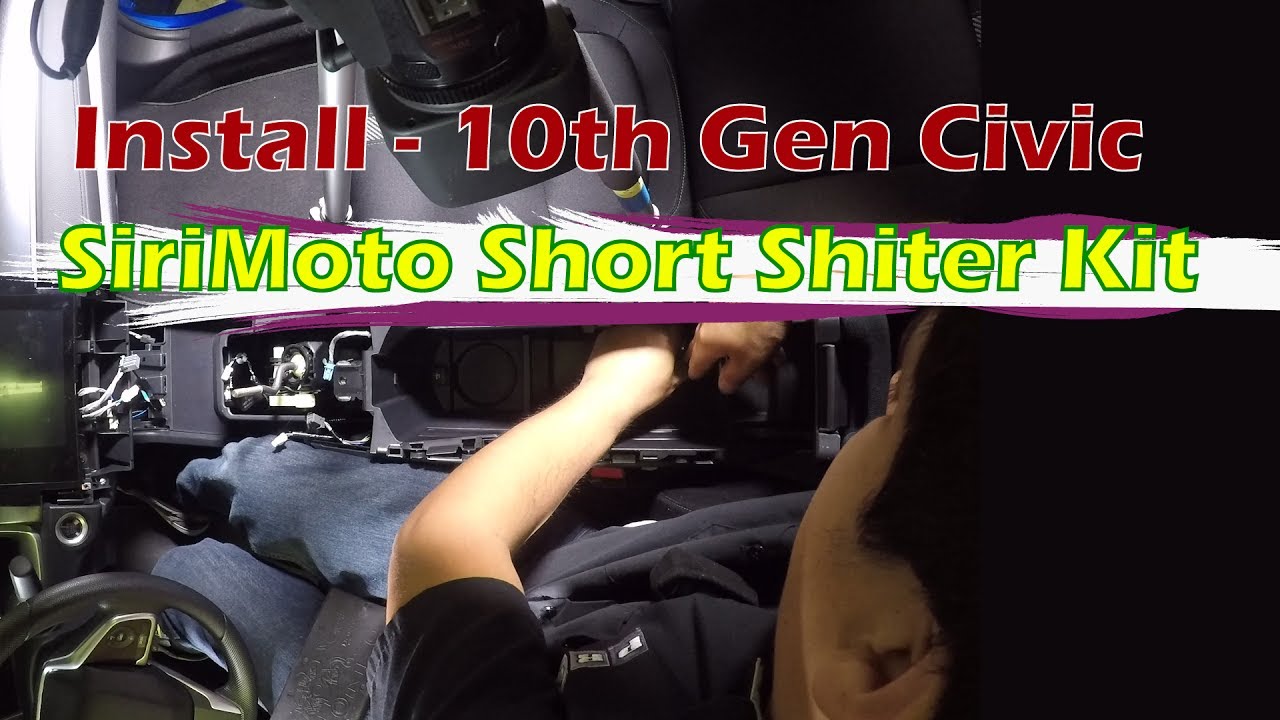

Videotutorial por si se quiere quitar la anilla cromada de debajo del original. (Es para montar un short shifter, pero para el desmontaje de la zona en concreto sirve de sobra como orientación)

Lo que hice finalmente es poner la tuerca que viene debajo para que haga presión y haga de contratuerca, y de esa manera también que quede recto. Entre medias, antes de apretar la tuerca del pomo contra la contratuerca, meti cinta de doble cara y ancle la bota, dada la vuelta, a la barra con una brida por encima de la cinta. Y por último apreté el pomo contra todo esto para que quedase todo fijado. Muy sencillo todo jjjjj
