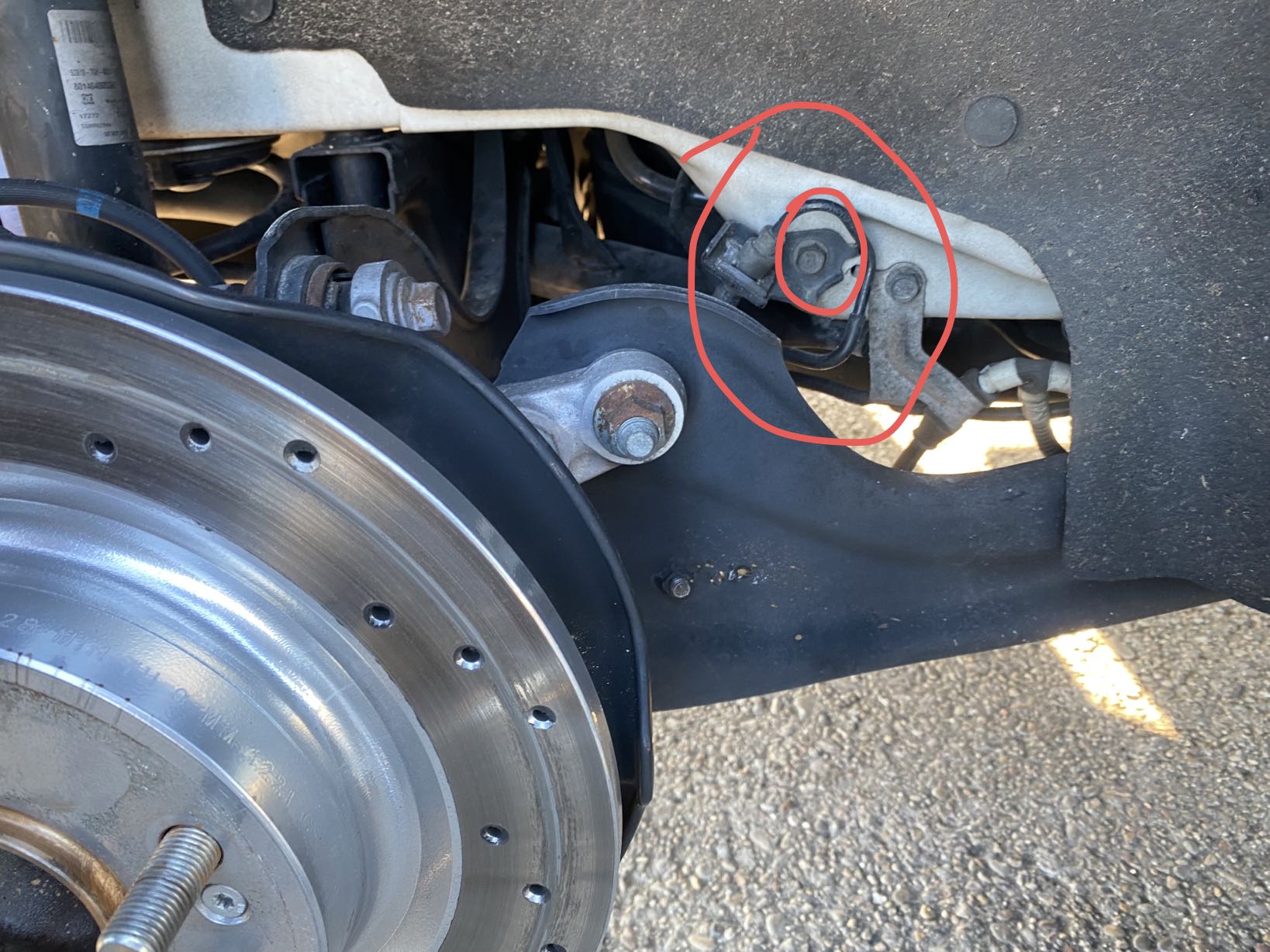

Esta torillo para fija disco duro se oxida fácilmente y es difícil de quitar.(tanto delanteros como traseros)
Para quitarlo nececitamos un taladros y extractor de Tornillos
Si quita los tornillos de fijación pero el disco de freno también está oxidado y no se puede quitar,pues cogemos un vaso hexagonal de 12 mm y retiramos un tornillo de 12 mm cerca del soporte que fija el tubo de aceite de freno.
Como esto
Luego atorníllelo en este orificio del disco de freno.
Y los discos de freno se pueden quitar fácilmente, un truco es que podemos aplicar lubricante de cobre a los discos de freno nuevos antes de instalarlos para evitar que se oxiden.

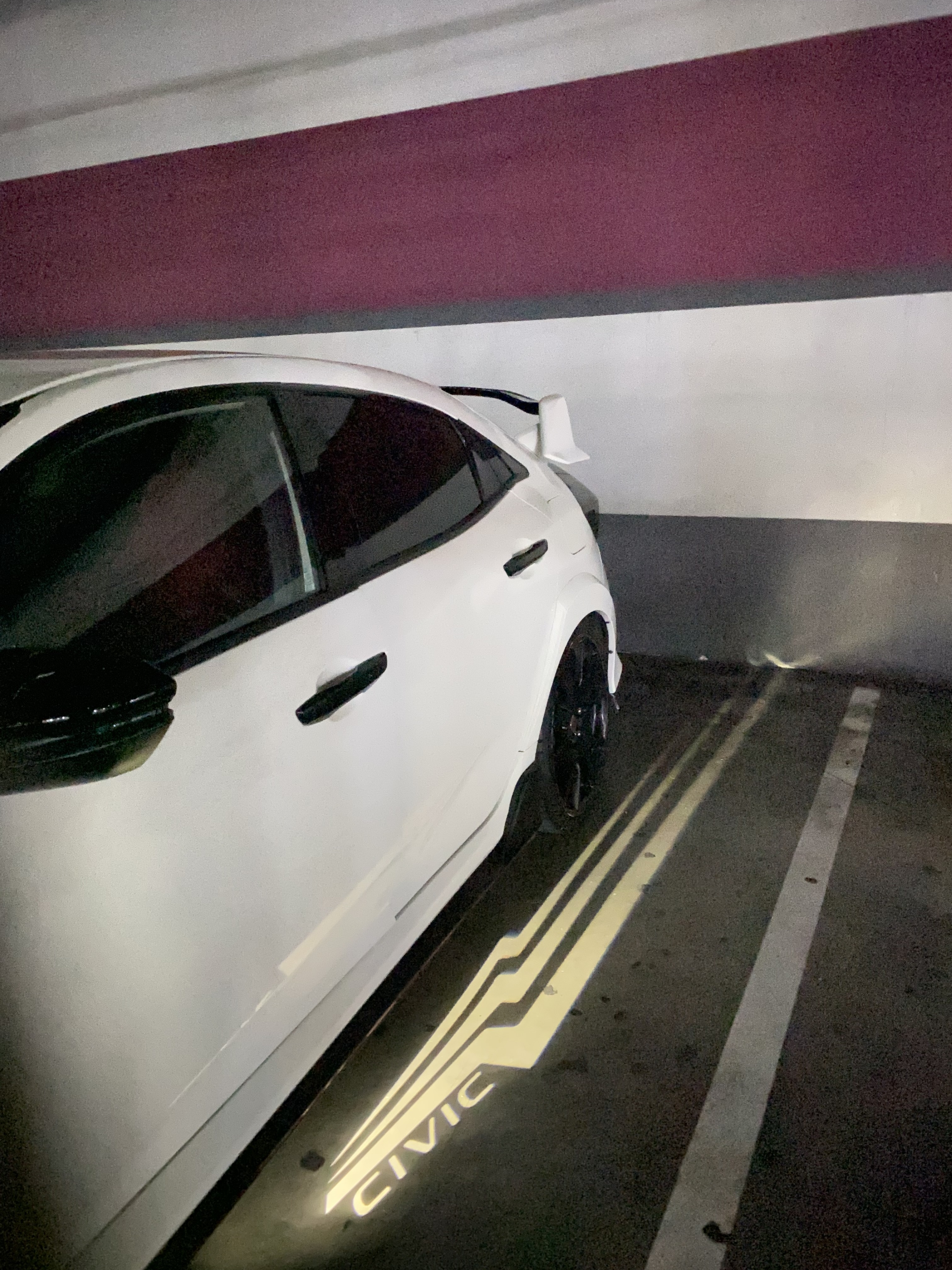

Proyector de bienvenida Honda civic

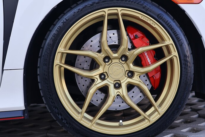

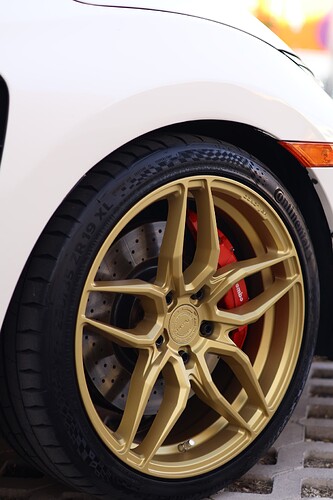

os presento mis nuevas llantas

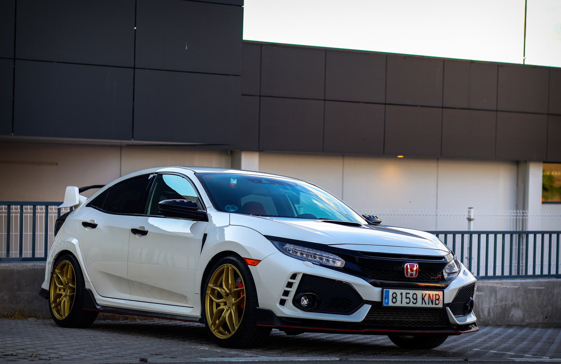

Gracias a mi esposa que me toma fotos guapos
9 Me gusta
Mas detallas
Concaver CVR3 19x8.5 et 38
Con Continental SportContact 7
10 Me gusta
