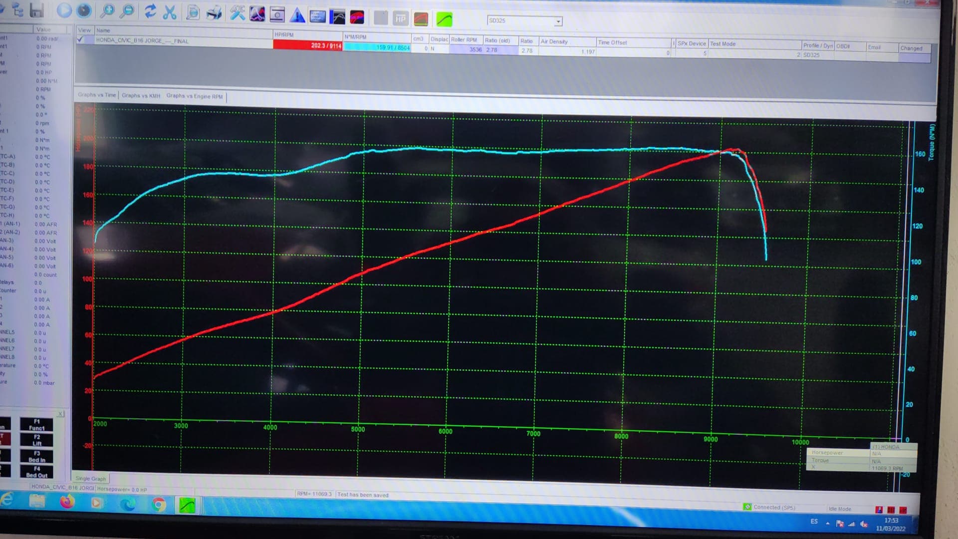

Civic EG 1.6 de 1993 - RobertoVTEC
Esta gráfica debería estar puesta como portada del libro “cómo buscar la perfección”
Morrillu: un TDI con repro corre más y es más barato…
posiblemente el hilo más hot del foro nowadays
En el buen sentido.
:rofl:

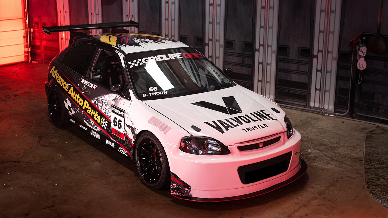

Hola ital, tengo datos interesantes de un Swap de Motor B16B a un JDM K24, aqui un resumen de un corredor de autos, publico todo su proyecto en You Tube, TITULO: Building a HOnda Civic in 40 minutes". Supongo que hay cientos de publicaciones de estos proyectos pero lo interesante de este caso es que logro salir Campeon del GLTC Touring Cup en Estados Unidos en el 2019 o 2020 con un Honda Civic DX de 1997 transformando el motor a K24.
El cacharrito: Honda 1997 DX
Motor VTEC B16B from the TypeR Civic
Transmision del TypeR con LSD
Revoluciones aumentadas a 8,500 rpm
No llega a 200 Hp
Precio USD 2,800.00
Proyecto: swap a motor JDM K24
Para el montaje del motor:
Integra TypeR subframe para poder montar el motor JDM K24
Cambios al motor K24:
Moroso (Baffled) Oil Pan
Type S OIL PUMP (importante porque van a aumentar el rango de revoluciones)
Cambio de tapa de culata a Z3 que corresponde al Civic Si de 8va generación
(al parecer cambia los muelles de válvulas también)
Cambio de engranaje de eje de levas de la culata
Honda K Series 50 Degree RBC VTC Intake Cam (no me queda claro en el video solo dice “RBC”)
Cambio de eje de levas
BC high performance camshaft (no me queda claro en el video no dice la marca)
ver https://store.briancrower.com/collections/camshafts
Ktuned partes varias (al parecer los inyectores y riel de inyección)
Hondata KPRO ECU
Working shifter (sistema de palanca de cambios)
Full size aluminium radiator
Cambio de Header - tubo de escape a 3 pulgadas en vez de 2 1/2"
KTuned toma de aire con filtro conico
Con estos cambios logran casi 270 Hp
Datos en Dynamometer (Run #13):
Max Power = 268.3 Hp
Max Torque = 226.4
Un tema importante, en el video hace una revision del motor luego de una temporada de competencias y verifica que el motor bajo a 220Hp, no explicó que fue lo que ocurrió.
Super entretenido el video pero tuve que ir tomando nota de cada cambio y traducir del inglés asi que puedo equivocarme en algunas partes pues no se llega a entender, espero que los datos sean buenos pero recomiendo vean el video y tomen sus propias notas.
