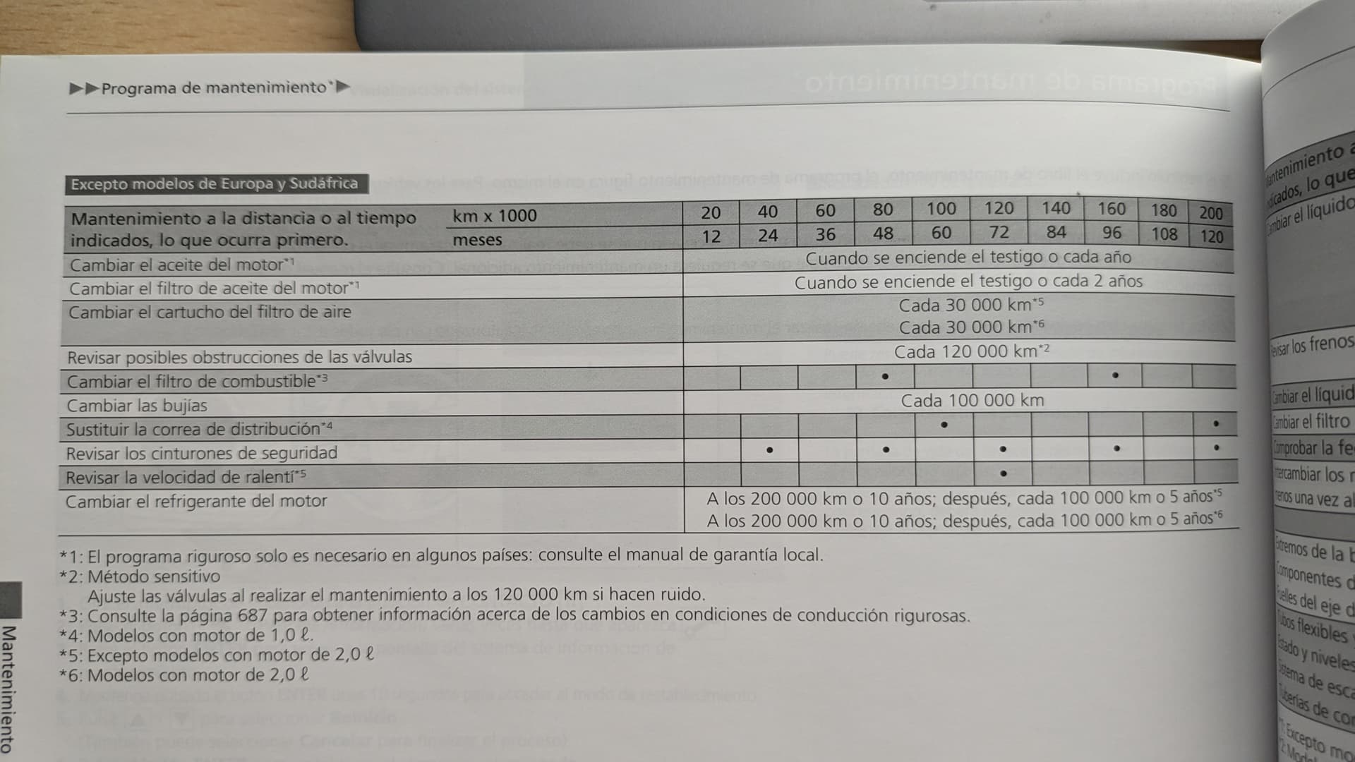

Sirone, eres una máquina. Muchas gracias por colgar esa imagen. Me ayuda mucho.

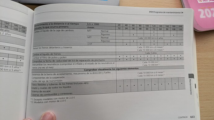

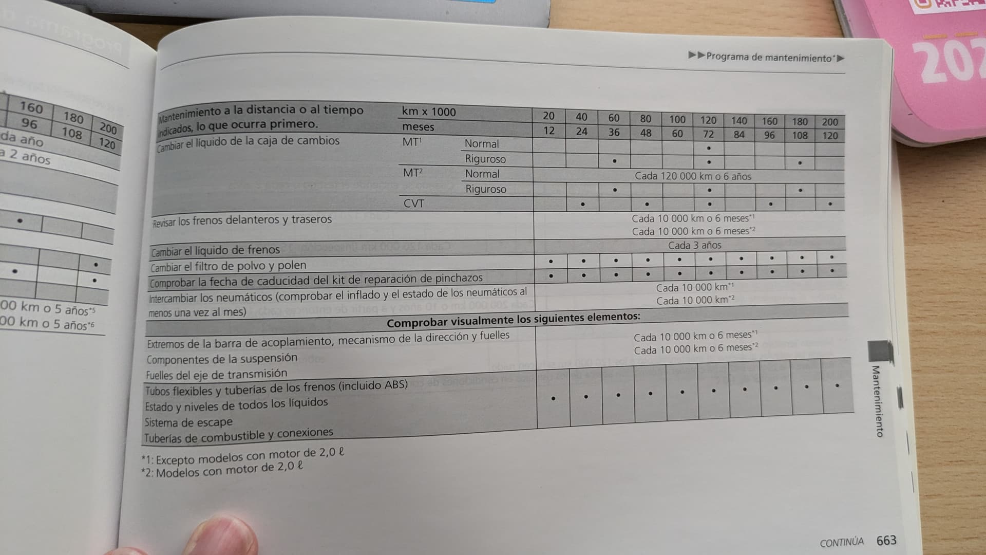

El caso es que me sonaba haber visto algo parecido cuando me dieron el coche pero no encontraba esa imagen en el libro de mantenimiento del mismo. Me dio por mirar en el manual del coche, el libro ese de 700 paginas, y ahí sí que la acabo de encontrar aunque con una diferencia importante. No se por qué pero en mi libro pone para modelos excepto Europa y Sudamérica y en la siguiente página pone para vehículos de Ucrania. Cierto es que al poco de comprar el coche allá en 2017 me llamaron del taller porque para darme otro libro de instrucciones porque al parecer Honda había notado un fallo en ese. Quizás el fallo era ese y el que he encontrado es el libro antiguo. La verdad, ni idea.
Os muestro una imagen.
Por cosas del destino, al final parece que no la he cagado tanto ya que la distribución sí la tenía ella y debido a un fallo que me daba el cambio, de hecho hice un video sobre ello en Youtube, en garantía me abrieron la caja de cambios para cambiar un muelle y me cambiaron del aceite de la misma.
Solo tengo pasado el filtro de combustible 12.000 km y 1 año del filtro de aire. Podía haber sido peor xd.
Alucino con la duración de las bujías, 120.000 km y también con tener que cambiar el aceite de la caja de cambios manual tan a a menudo.
