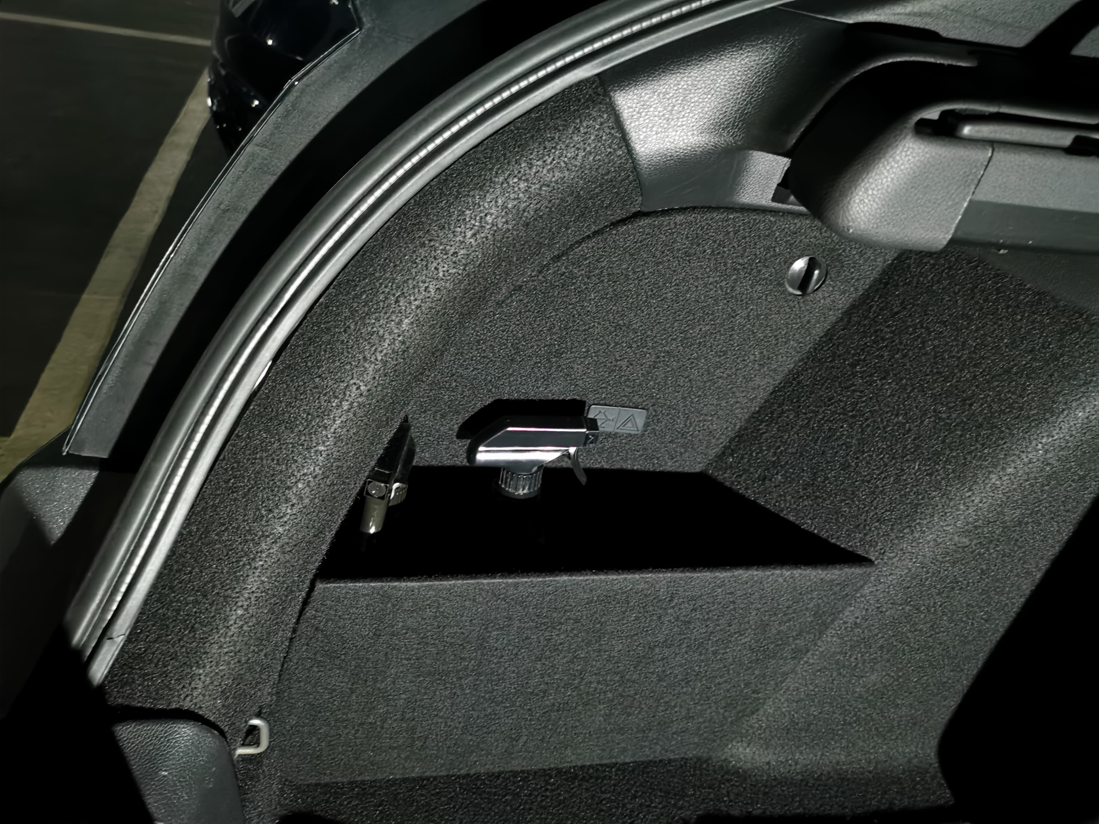

B. Plantilla de cartón
Para asegurarse que quede perfecto, se puede hacer una plantilla de cartón y ver cómo queda puesta.
*No es un paso imprescindible - las medidas de las fotos de abajo son del producto que venden en Aliexpress y a mi me valieron, pero para hacer la forma curvada que pega hacia la puerta del maletero, puede ser util.
Las medidas son: 35 abajo, 39 arriba y 17 de alto:
(fotos de Kermito, gracias por cierto!)
Queda así puesto el cartón:
C. Copia en contrachapado - usando esa plantilla sacamos 2 copias usando contrachapado:
D. Forramos de fieltro las piezas:
E. Grapamos unos trozos de velcro para que se adhiera a la tela del maletero:
F. Así queda puesto:

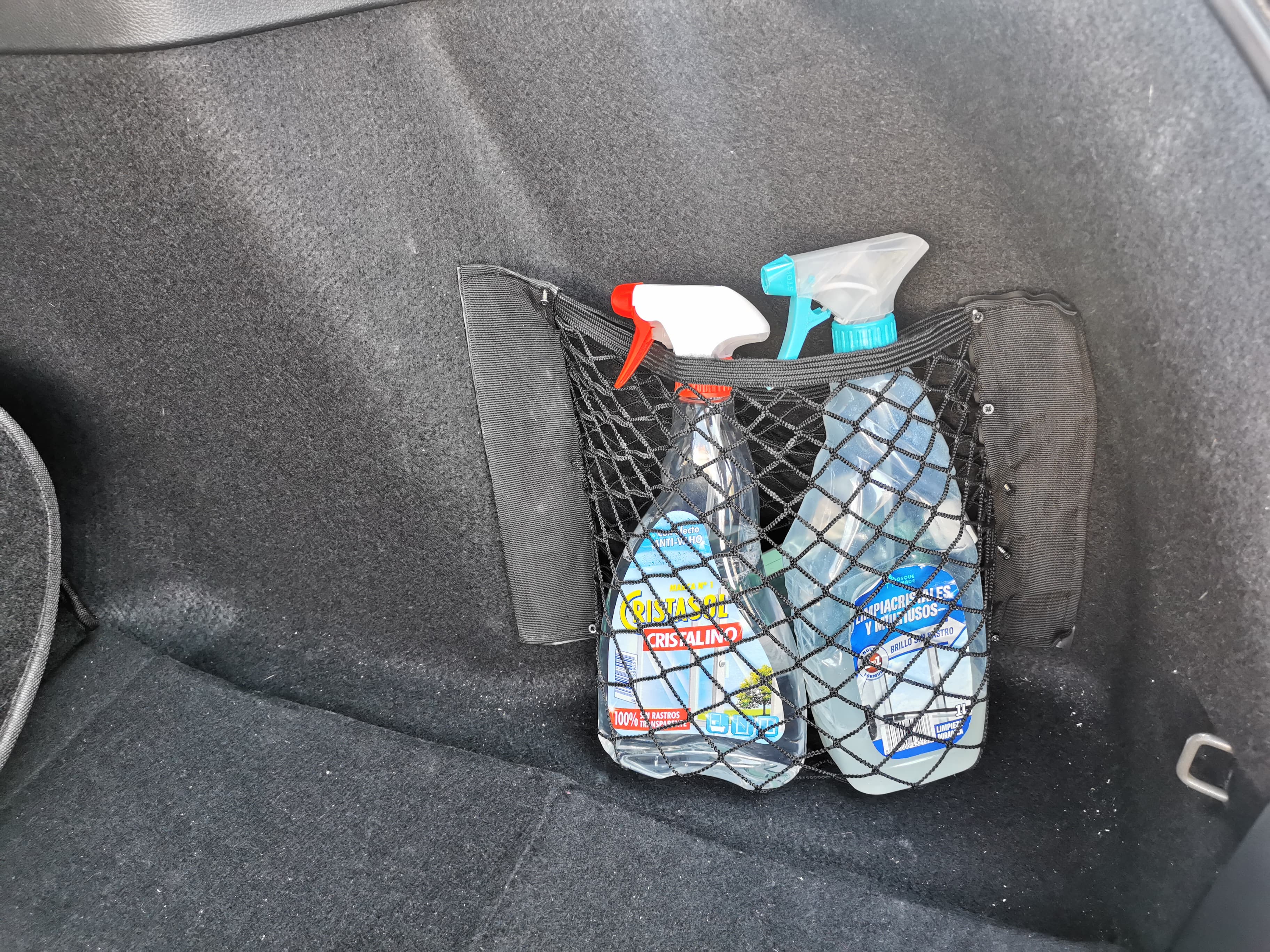

El Antes y Después:
Queda prácticamente OEM :ok_hand::ok_hand:

Te ha quedado genial.
Pues eso a quedado de originality :sunglasses::sunglasses::sunglasses::sunglasses:
De lujo, parece oem total!
me he unido al proyecto. super facil y quedan de lujo.
para la curva del maletero use de referencia la tapa negra del lado izquierdo
