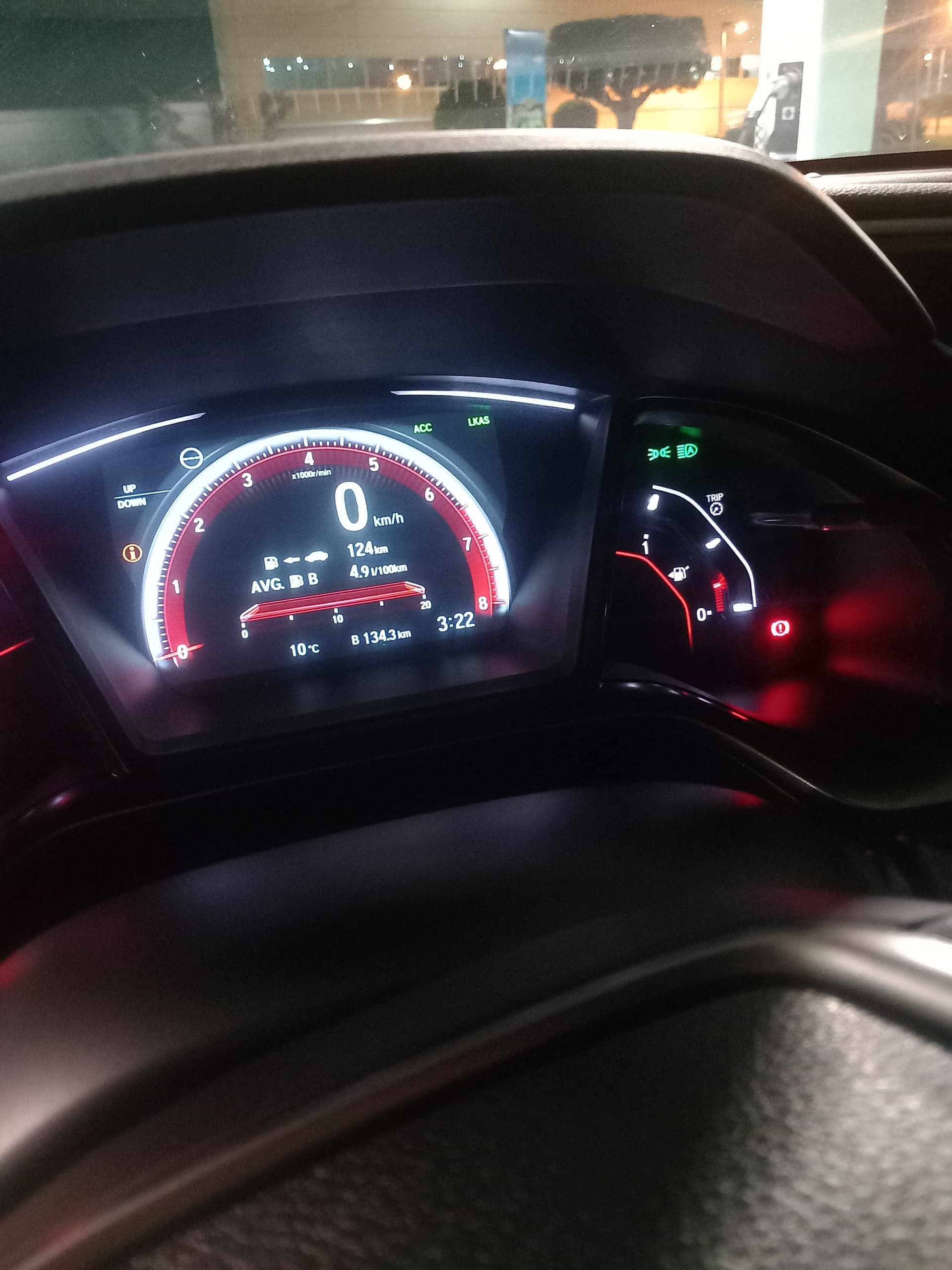

El motor 1.5 saca mejores consumos que el 1.0 aunque parezca descabellado e ilogico pero esta comprobado ahora os voi a poner yo la media de mi coche para que flipeis le saco una foto y la subo haber si lo consigo que no lo hice nunca
Los ultimos 130km 4.9 es un 1.5 vtec turbo no un 1.9 tdi y no he ido a 50 por hora,le hecho un viaje de 100 kilometros para cambiar la bomba en pamplona y respetando los limites 90 y 120 km h eso si en las bajadas soltando y anticipando las frenadas,lo he ido a buscar eso si normalmente ando sin preocuparme en unos 6 litros el resto del kilometraje que son 30 los hecho hoy llendo a trabajar algo mas alegre pero esque tenia el consumo despues del cambio de bomba en 4.7 ni un diesel macho menuda maquina
