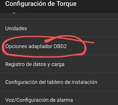

  4. Ahora, otra vez en Torque nos vamos a Configuración - Opciones adaptador OBD2 - En tipo de conexión seleccionamos bluetooth; y en elegir el dispositivo BL pues se nos cargarán los sincronizados, seleccionamos el OBD.

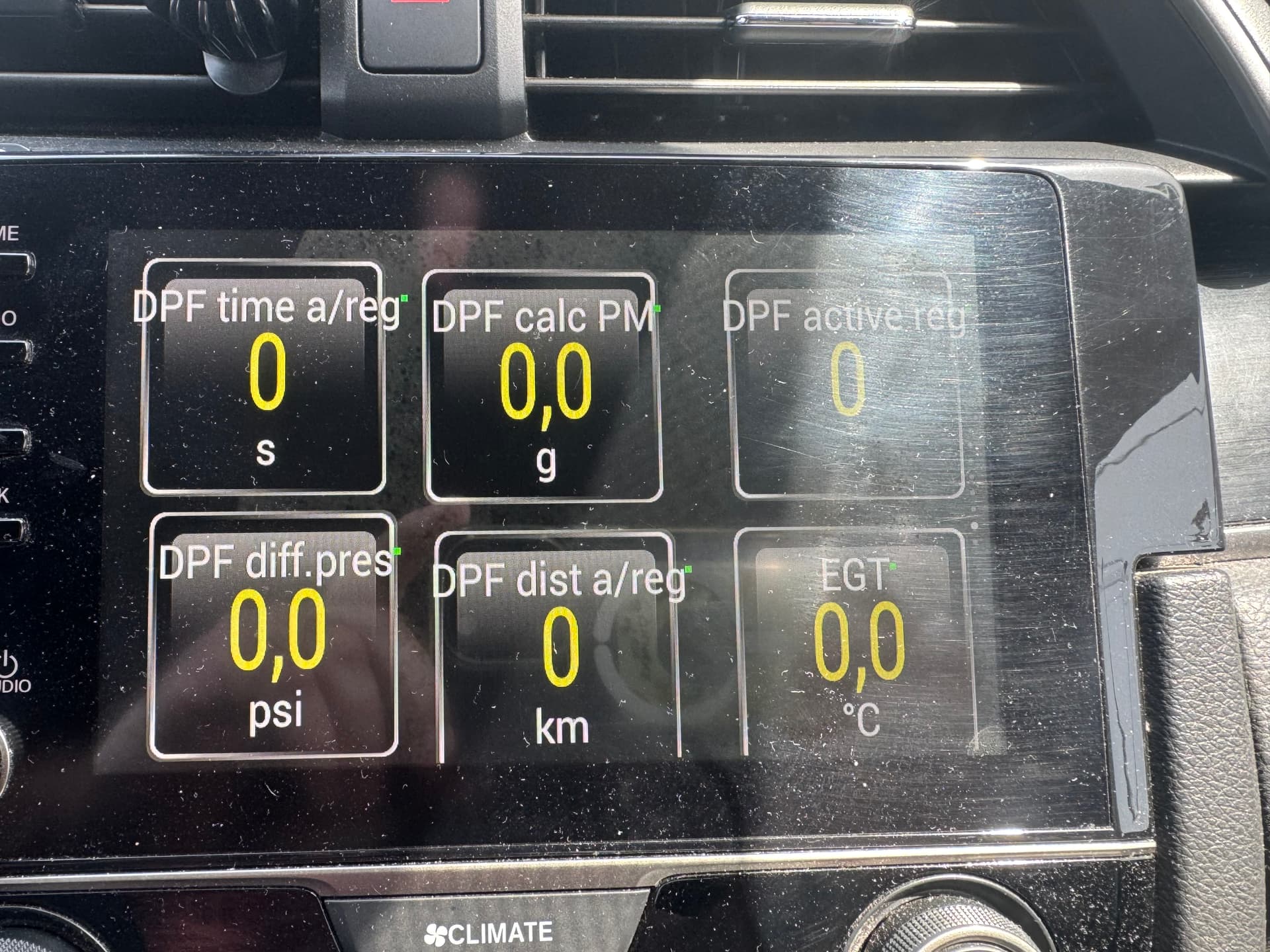

  • El “PM value” (iDtec calculated PM value), el principal que nos ayudara. Indica la cantidad de partículas (en gr) acumuladas/retenidas en el fap. Cuando llega a cierta cantidad (6-12 G depende del uso, del coche… en el mío es a los 10.2) es cuando se activa la regeneración, sube la temperatura (se ve con el sensor iDtec EGT) e irá bajando el PM hasta 0.0 si está todo bien.
  • El active regeneration (iDtec DPF active regeneration), se podría decir que es el estado de la regeneración; en el mío se pone en ‘79’ o ‘14’ (cada uno tendrá que confirmarlo en su coche) mientras está regenerando. En ‘0’ cuando está listo por temperatura para la regeneración o cuando ha terminado y en ‘129’ cuando el coche está frío y no va a poder regenerar aún.
  • Están los valores de la distancia y tiempo desde la última regeneración completa y correcta (que el PM llegue a 0,0), de normal me regenera cada 500-700kms. En los Civic X entiendo que es más frecuente la regeneración por “contaminar aún menos”.
  • Tenéis también la presión diferencial (iDTEC DPF differential pressure",“DPF diff.pres”), indica la diferencia de presión entre la entrada y salida del DPF; mayor presión diferencial más lleno estará el filtro, al acelerar más se incrementa más también. Es un pid que puede ser importante, pero teniendo el resto yo no lo utilizo.

Esto es justo después de regenerar (la distancia se reinicia, el estado se pone a 0’ y la temperatura baja)

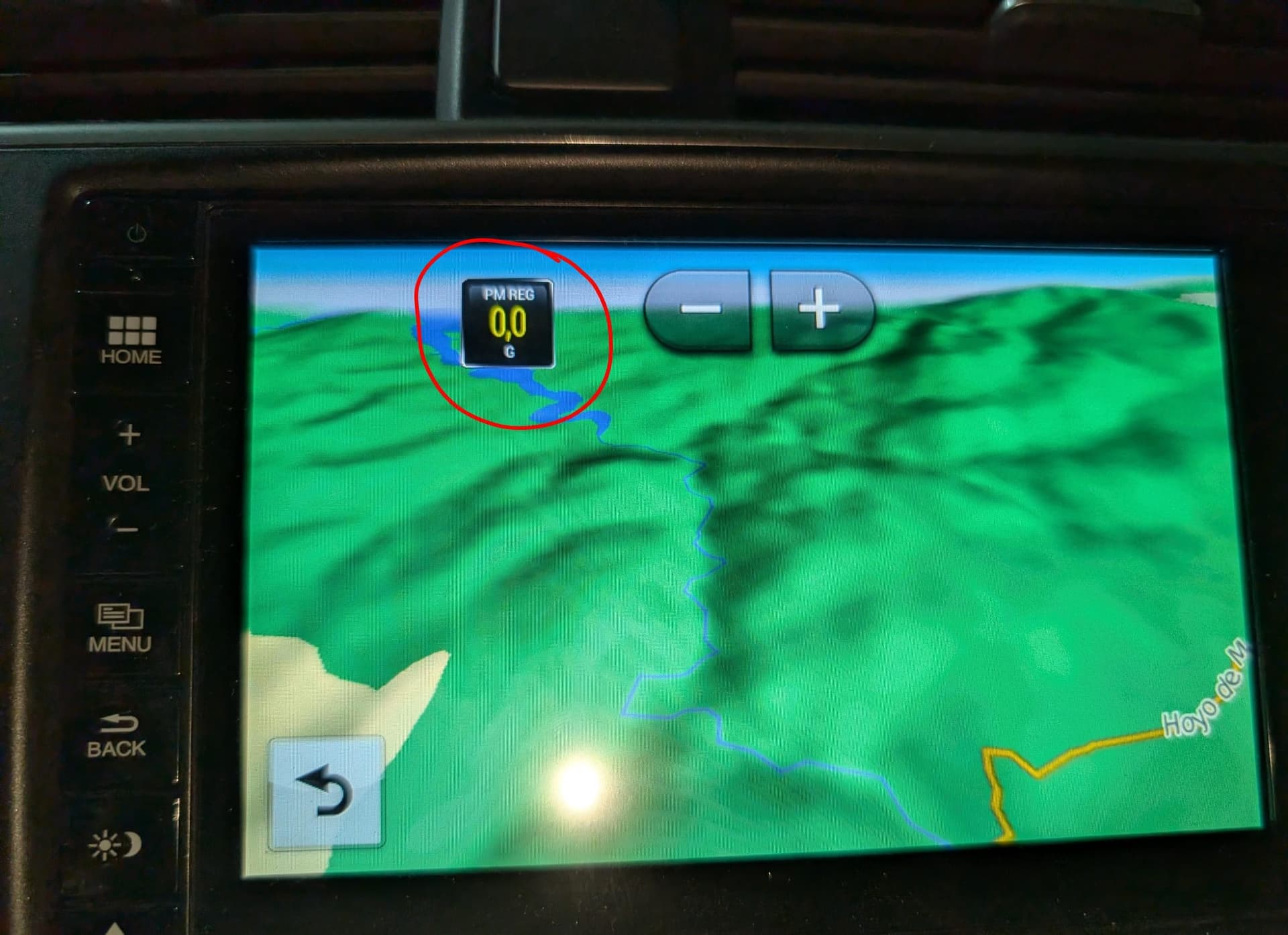

  • Para poder seguir utilizando el dispositivo dónde llevamos el Torque (tablet del coche, móvil…) yo llevo sólo la cantidad de hollín/PM como Widget flotante. Para ello, con el Torque, mantenemos pulsado encima del medidor deseado (el PM en mi caso) y del menú de opciones seleccionamos " Make Floating Widget". Se genera un reloj con el medidor del PM que se queda siempre en la pantalla, podemos ir a otras aplicaciones para seguir utilizando el dispositivo y se mantendrá por encima. Si dejamos pulsado encima podemos moverlo por la pantalla a donde sea más cómodo.

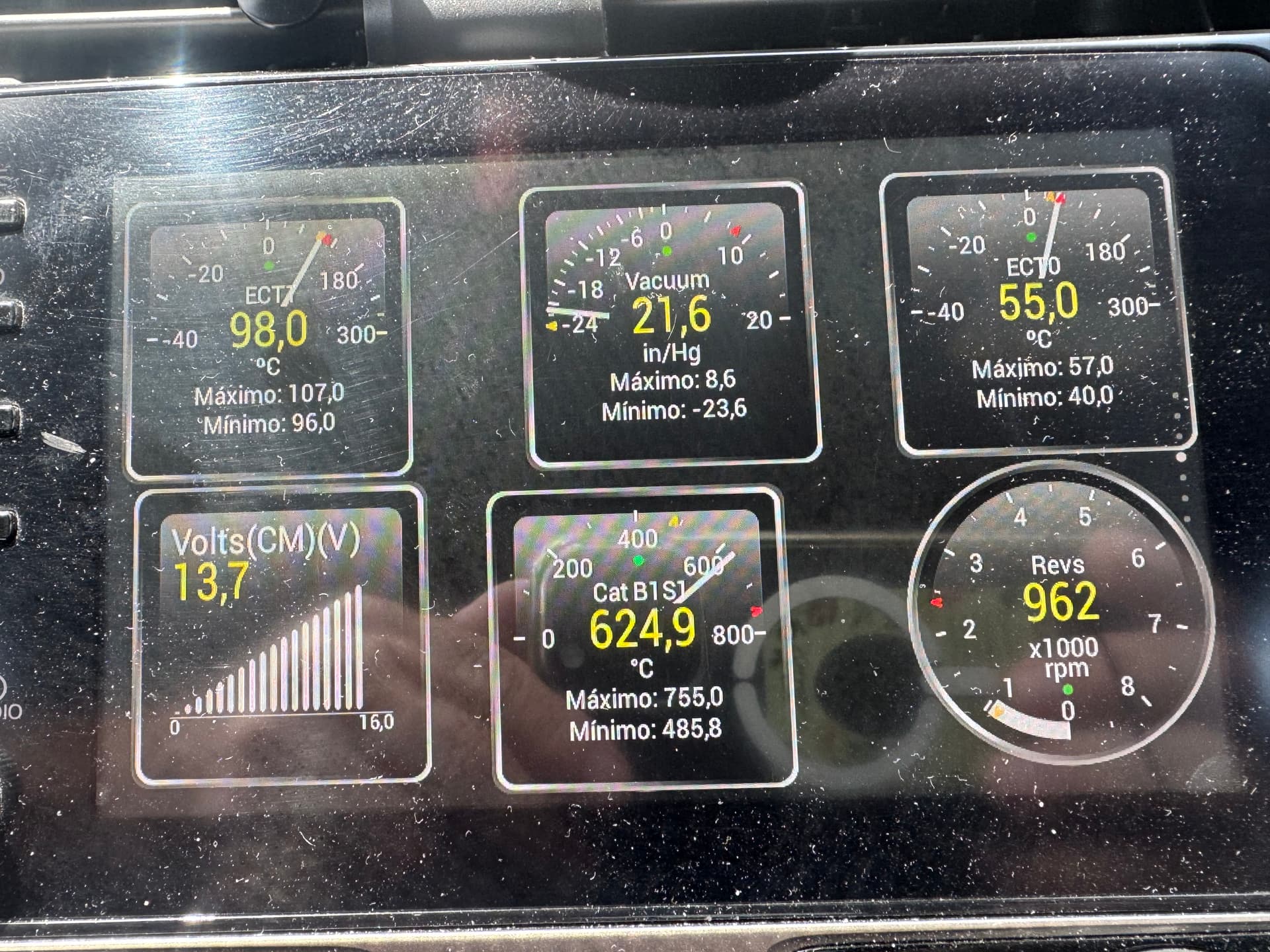

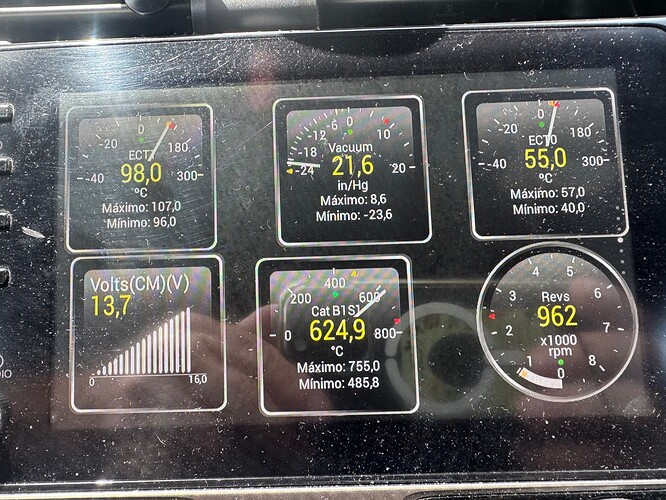

Perdona por no ponerlo en mi anterior mensaje, pero si lo probé ejecutando todos los pasos que describiste, pero no da datos me los deja poner en el tablero, están habilitados, pero no lee nada.

Si puedes, ponme una captura de los valores que salen en esos pids en Torque, con el motor arrancado, no soy muy experto pero quizá pueda ver algo.

Y los datos salen a cero lo único la temperatura del catalizador que si sale

No tengo idea si ese OBD tiene los protocolos/chip necesario para leer las cosas, esos que son más caros suelen tener pero no estoy seguro. Es raro que salgan a 0, quizá sean otros Pids distintos entonces.
Puedes ver la temperatura del catalizador, que será superior a la del fap al estar más cerca del motor pero similares. En los Honda creo que están pegados, como que es el mismo trasto 2x1, así se aprovecha el calor.
