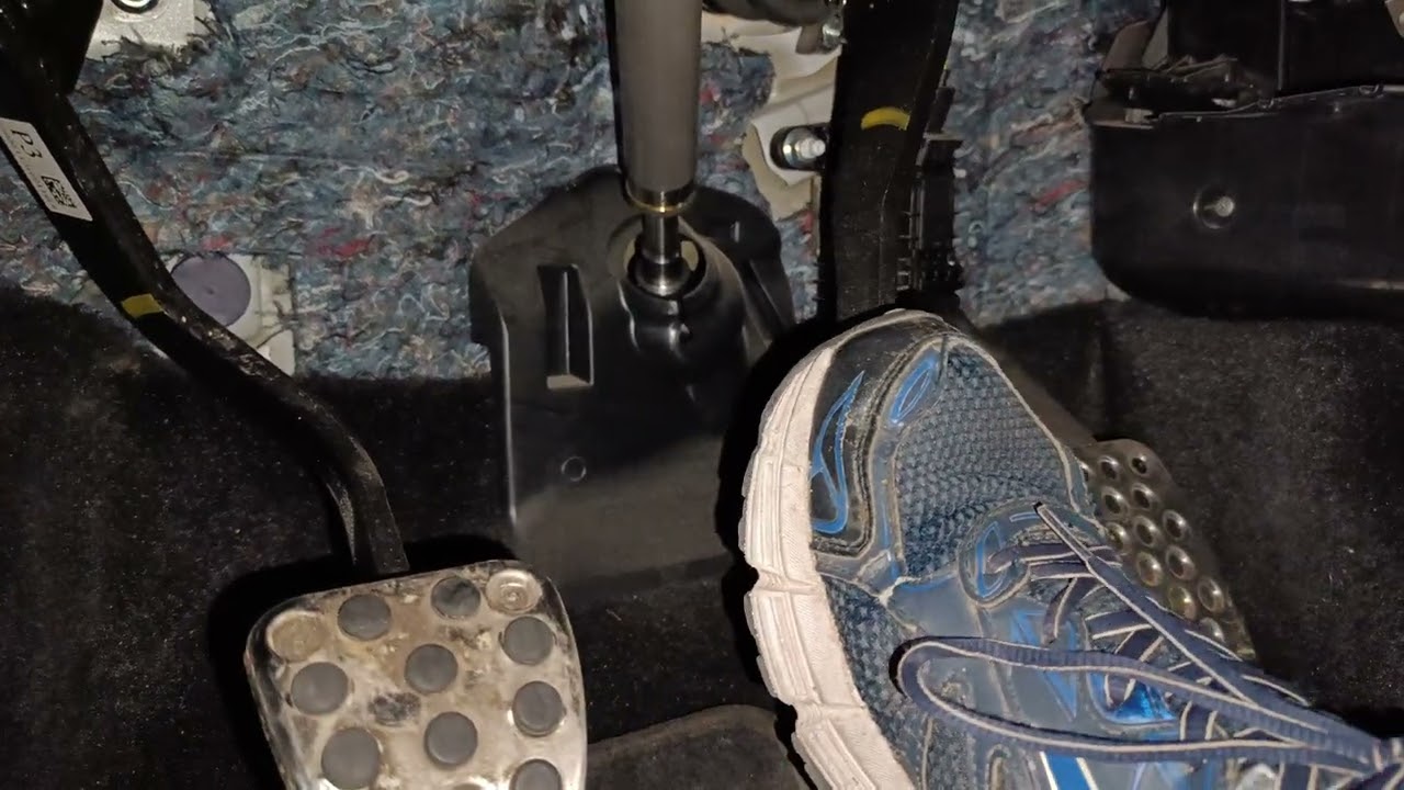

Yo no digo nada pero… os habéis parado a pensar que puede ser el propio asiento, que hacéis fuerza contra él con la pierna/espalda???
Es que he probado yo, y sonaba si tenía la espalda apoyada pero si me sentaba sin tocar el respaldo, y la pierna levantada… No sonaba. Y se notaba claramente que era, repito, el asiento.
Morrillu: yo solo lo menciono porque luego nos llegan las sorpresas…
