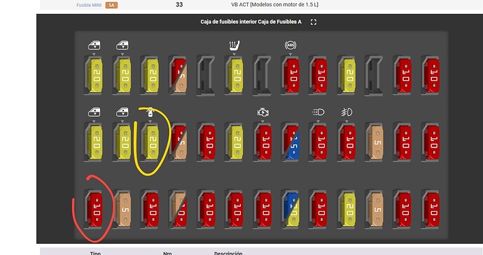

He instalado la dashcam siguiendo un modelo de fusibles que había colgado aquí en un post del club pero instalada según ese esquema no veo que tenga modo parking activo ya que es una xiaomi mai80 y debería girar si detecta a alguien además lleva el módulo 4g y no veo que se encienda la luz
Alguno que la lleve cableada me dice en qué fusibles lleva los cables acc y vcc?

No recuerdo de quien cogi esquema pero era de foro
Lo conecte a estas 2, la mia es DDPai N3 Pro
La que mencionas Xiaomi Mai80 no existe, creo que no has puesto, y revisa el manual los funciones, si una vez esta enchufado todo arrancando el coche te funcion el de parking deberia funcionar igual o configurarlo
Conectado el VCC al 10 (accesorios trasera) y el ACC al 1 ( accesorios) y ya se mantiene el modulo 4g activo con el modo parking
