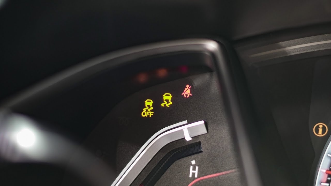

Yo pienso que para circuito puede ser peligroso si no sabemos reaccionar bien sin las ayudas, creo que es mejor simplemente desactivar el control de tracción (que no desactiva, simplemente actua con mucho retardo y da más libertad).
Lo probe hace un tiempo, y el coche se vuelve totalmente inestable simplemente al frenar, no lo recomiendo. Como diz @kytos quitando el boton de control de traccion ya se gana algo en sensaciones.
Pienso que hoy en dia con estos sistemas de seguridad (baratos y obligatorios para las marcas), estas ahorran muchas configuraciones y tipo/precio de amortiguadores, muelles, etc.
Diciendolo de otra manera: el sistema es parte de la configuracion de amortiguadores/muelles y de la estabilidad final.
Es que desactivandolo por completo pierdes todo el ESP/ABS/repartidor de frenada/asistente de conduccion agil (AHA), si pierdes el control electronico de algo que funciona electronicamente obviamente no va a ir bien. Es muy inseguro conducir asi. Simplemente dejando pulsado el boton 2 segundos nos da mucha libertad y no desactivamos el control electronico de nada.
