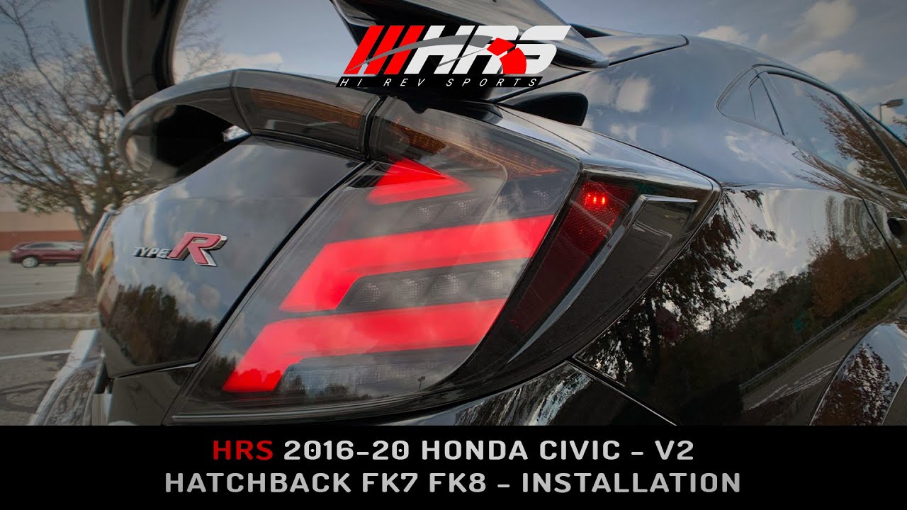

Efectivamente sale aplicando fuerza hacia el lateral y hacia ti, sin miedo.
En el siguiente video, min 6:10 sale como sacarlos.
Mil gracias por el vídeo!!! Lo intentaré de nuevo, con menos miedo esta vez :sweat_smile::sweat_smile:
Yo lo hice así tal cual como dice en el vídeo, si que es verdad que da un poco de miedo por el tema de romper grapas, pero siguiendo los pasos y sin prisas se hace fácil.
