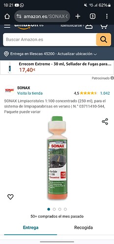

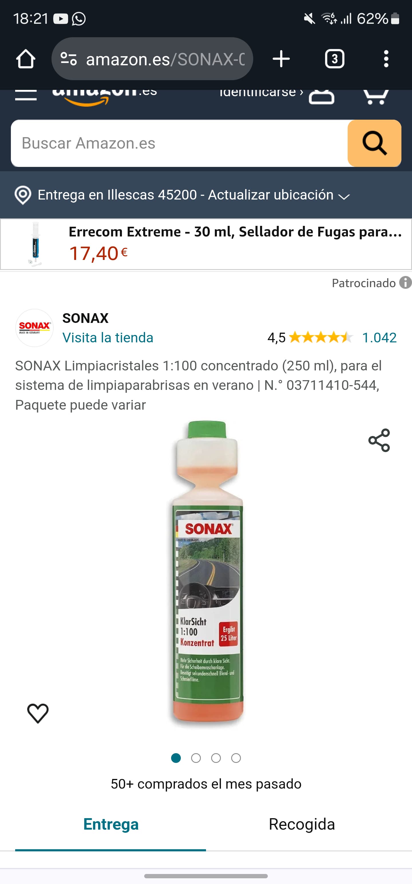

Sopla con un compresor los difusores, a mí me pasó y así los arreglé. Es debido al líquido, supongo que son muy sensibles a la cal y se acumula ahí. Desde entonces uso agua destilada mezclado con esto
No me ha vuelto a pasar
