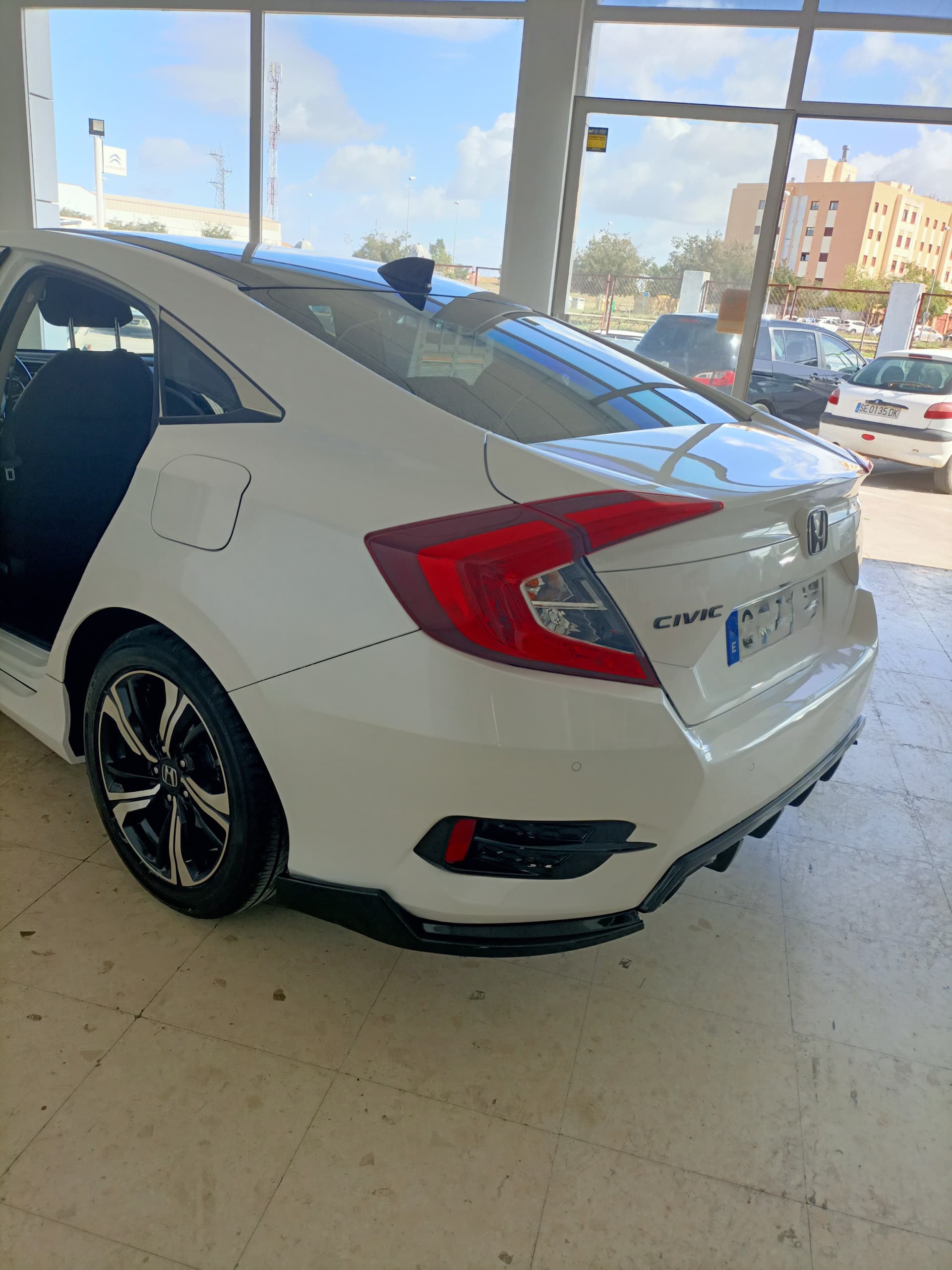

Hola! Os enseño la última modificación que le he hecho al sedán, se trata de un difusor y colas de escape que a mi entender le dan bastante sexappeal al culete del sedán.
Como sabéis, el sedán 1.5 venía de serie con dos silenciosos traseros, pero cuyas salidas eran ocultas y hacia abajo, cual vulgar c15 :sob:. Cosas de Honda…
De entrada le coloqué unas colas de escape que lo mejoraban un poco pero seguía quedando medio ortopédico:
Después de ver a varios sedanes de aquí que habían modificado esto, pillé este difusor y colas en AliExpress Performance (no sé cómo copiar el enlace de la app​:person_facepalming:):
La calidad del difusor es buena y encajó a la perfección, y los tubos de escape son de inoxidable de buen grosor, con bridas mejores que las que vi en otros casos, estas son tipo abrazadera, sujetan mejor y no se ven los tornillos al colocarlos hacia arriba. Sellé todo con masilla de escapes y les puse contratuercas.
Y así quedó. Para mí esta mod le da justo lo que le falta al sedán estéticamente. Saludos, foro!

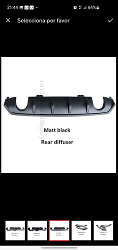

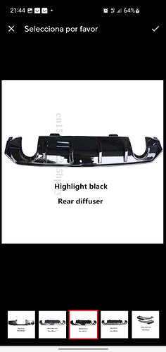

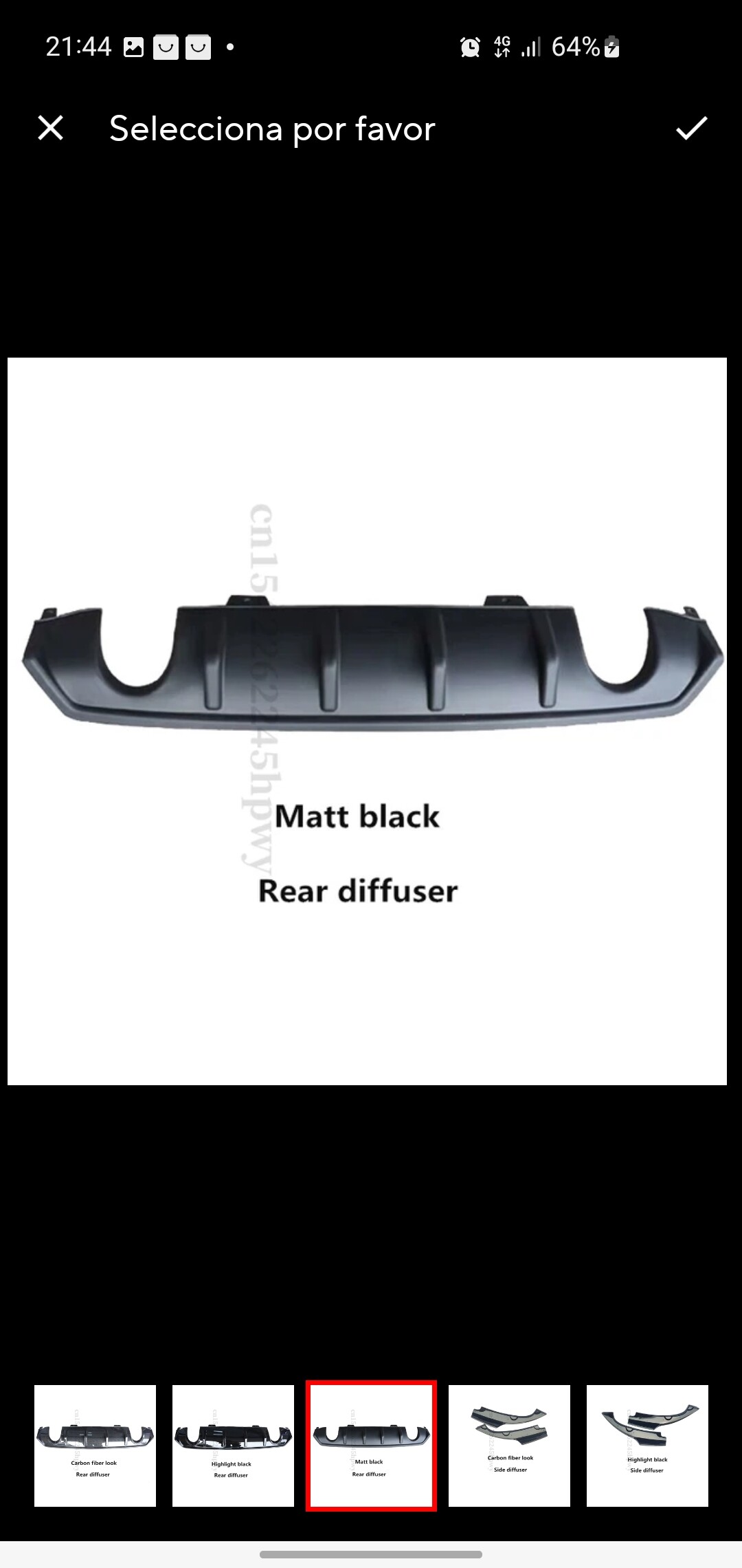

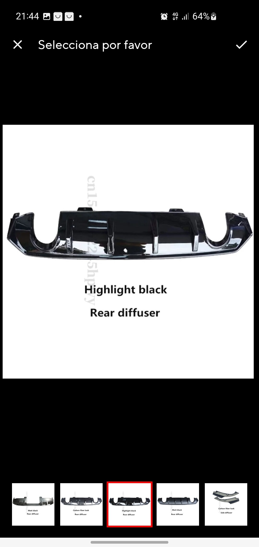

Por cierto!! Imagino que el difusor lo compraste ya con el negro brillo incluido… es que en la pagina donde lo tengo para comprar me parece mas basto el brillo que el mate (el modelo en si)… pero no se si sera por la toma de la foto… en teoría es el mismo modelo que el tuyo… inclus9 puedo comprar las colas tambien
A lo mejor son cosas mias… jajja
El mío es el brillante, tipo negro piano. Había también ese mate, y otro imitación carbono muy cutre. No es más basto, será el reflejo de la foto, seguro
Exacto!! Vale pues lo tendre en cuenta :wink: porque quiero pintar los acabados y cromados en negro piano tambien

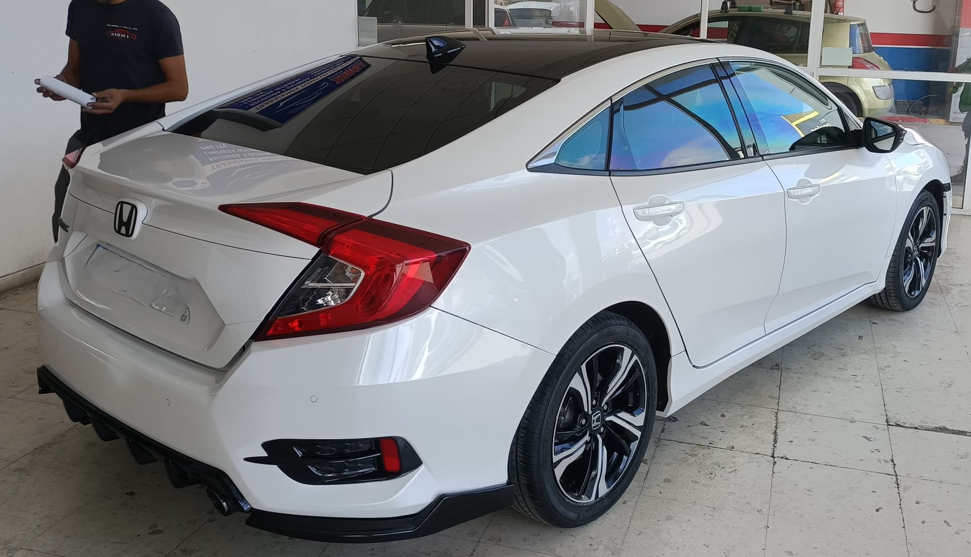

Hola! he encontrado esta entrada por casualidad, y aprovecho para compartir fotos de mi coche con la misma modificación que el tuyo, misma pieza con el acabado en brillo; además al montarlas pinté el techo y las carcasas de retrovisores de negro, algún plástico más y los logos de negro brillo, y el blanco “frigorífico” que traía lo cambié por un perlado, queda genial!
Muy guapo te ha quedado, sí señor! :ok_hand:
