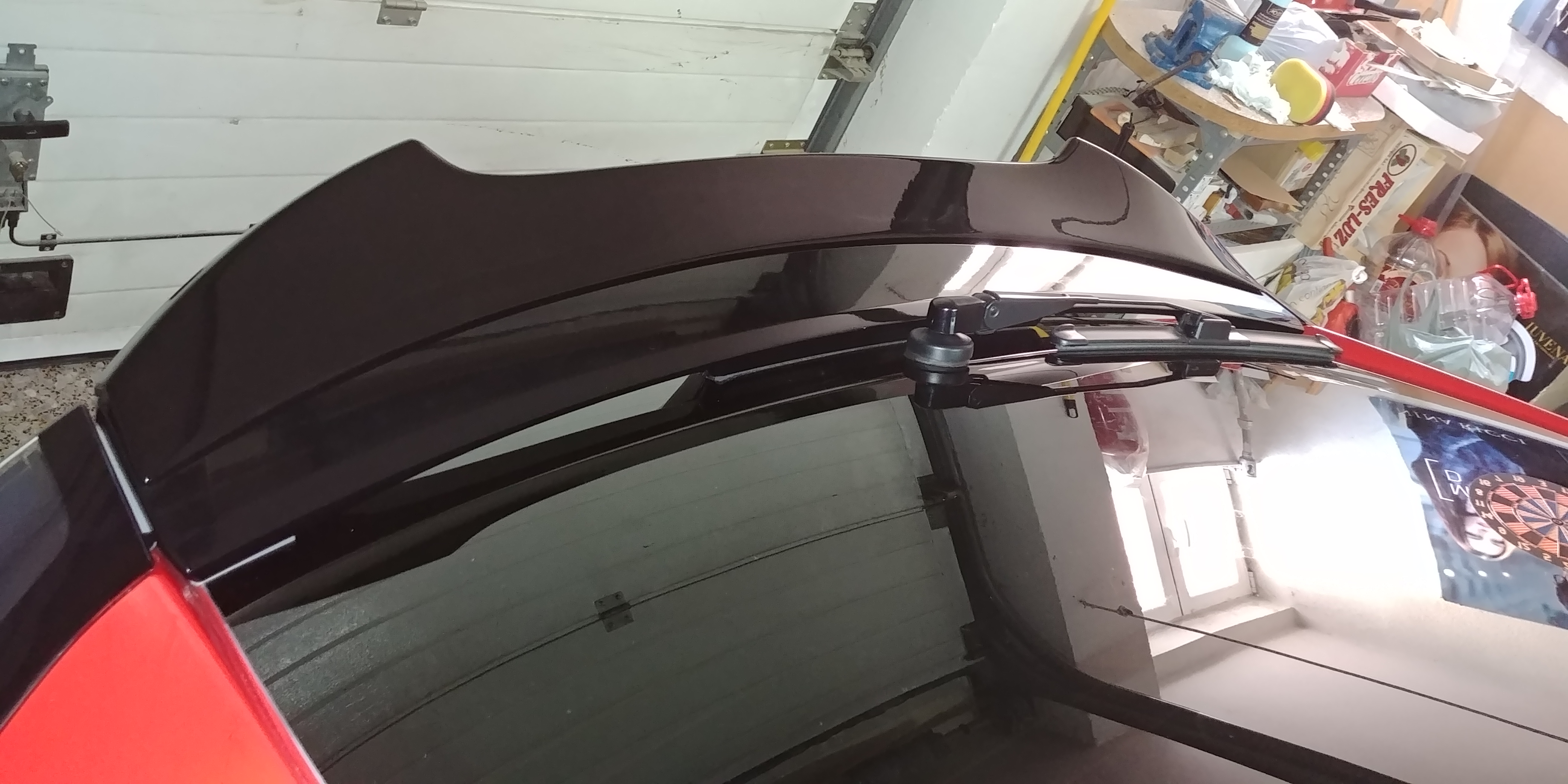

Ahora que lo ha visto más gente y les ha gustado, pongo el enlace del ducktail este barato, 100€+35 de aduanas, de eBay
Ya está pintado e instalado.
El pintado me ha salido gratis por un colega, así que no se lo que vale.
Para el montaje he usado cinta de doble cara para exteriores, que ya tengo comprobado que agarra muy bien, pero aseguraros de que es de 2mm de grueso o así como la que viene con el duck, porque si no, no conseguiréis hacer contacto con la superficie del alerón de serie (la que yo tenía era de 1mm y le tuve que poner 2 capas).
Ajusta muy bien, pero hay que hacer un poco de “fuerza” para dejarlo perfecto, es decir, ir doblando ligeramente el duck según se pone para que quede todo en contacto.
Ducktail
