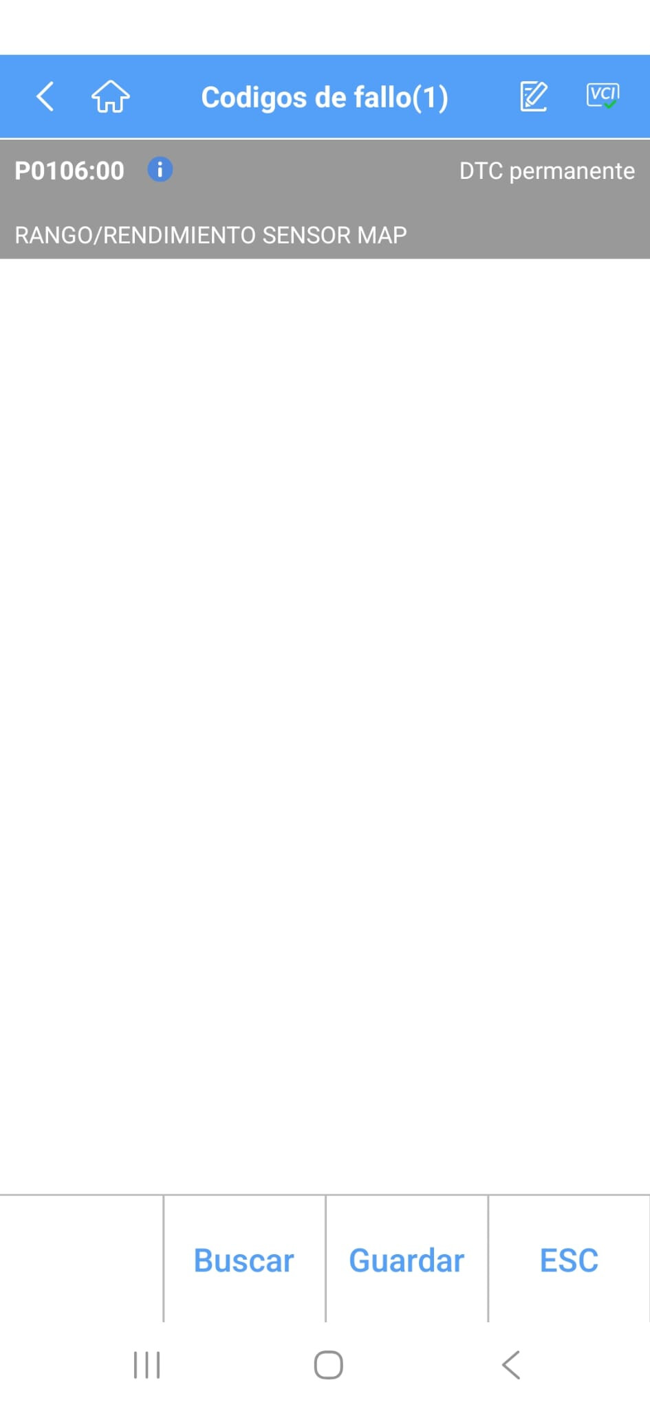

Añadir que el cableado que sale del propio módulo está un poco cascao y cada x semanas me salta un warning del motor de que el mapa no está bien o algo así.. En este estado, el coche va sin potencia alguna.

  • Que borres el fallo no quiere decir que esté funcionando correctamente. El módulo no es una reprogramación de la centralita. Es un elemento que coge las señales correctas y las falsea para que la ECU piense que los sensores están leyendo otra cosa. Con el cableado estropeado, alguna de las señales que puede dar (mV o mA, por ejemplo, me lo invento), puede ser incorrecta, MUY INCORRECTA. Y la ECU está intentando corregir algo que no ocurre y puedes estar jodiendo perfectamente el motor.

El sensor MAP es el sensor de presion del colector de admision, y en el 1.0 es el que se usa para medir el caudal de aire, ya que no llevan sensor MAF. Si el cableado o el modulo estan fallando, sera mejor que consultes con bluespark para saber como arreglarlo y mientras tanto mejor no usarlo.
