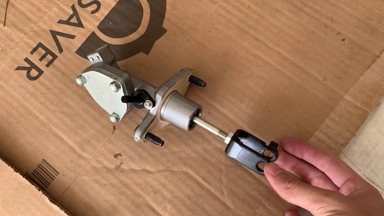

Sin tener ni idea, creo que este ajuste de aflojar el tornillo para regular el pistón es muy light, para ajustes más brutos hay un pinza con un pasador y un clip quitando el clip y el pasador liberas totalmente el pedal y puedes girar el pistón sin fin mando foto:
En el YouTube de arriba verás el tornillo gordo que es el tope de pedal, yo a ese le di 3/4 de vuelta y a la varilla una.
