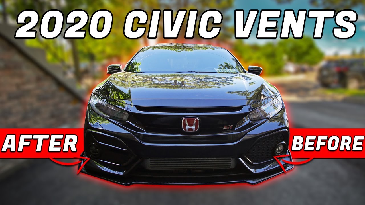

Hola me gustaría saber si hay alguien que a probado a desmontar los plásticos embellecedores de las luces antiniebla delanteras, también los de la parte trasera, la idea es desmontarlos y pintarlos ya que son muy plastiqueros y no muy estéticos para el coche.
Si alguien lo habéis hecho y podéis dar info del tema se agradece.
med-ext-frontal-lateral.347399_1
También los traseros Account Temporary On Hold_1
Aquí tienes cómo desmontar la defensa delantera. Los embellecedores se desmontan desde el interior. Hay más vídeos en inglés (Civic X front and rear bumpers)

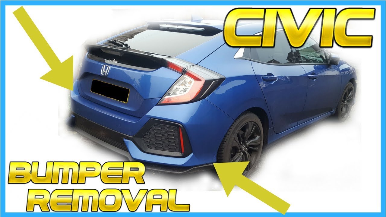

Y aquí el trasero:

Gracias Cerebelo por los vídeos y por la información, he buscado con lo que has mandado y aquí los quita sin tener que desmontar todo, parece fácil luego habrá que verlo jajaja
Mi idea era hacerlos con hidroimpresion imagino que lo conocéis este estilo de pintar. Ahora sí decía que puede dar problemas el sensor me lo pensaré o le tendré que informar bien antes de hacer nada
