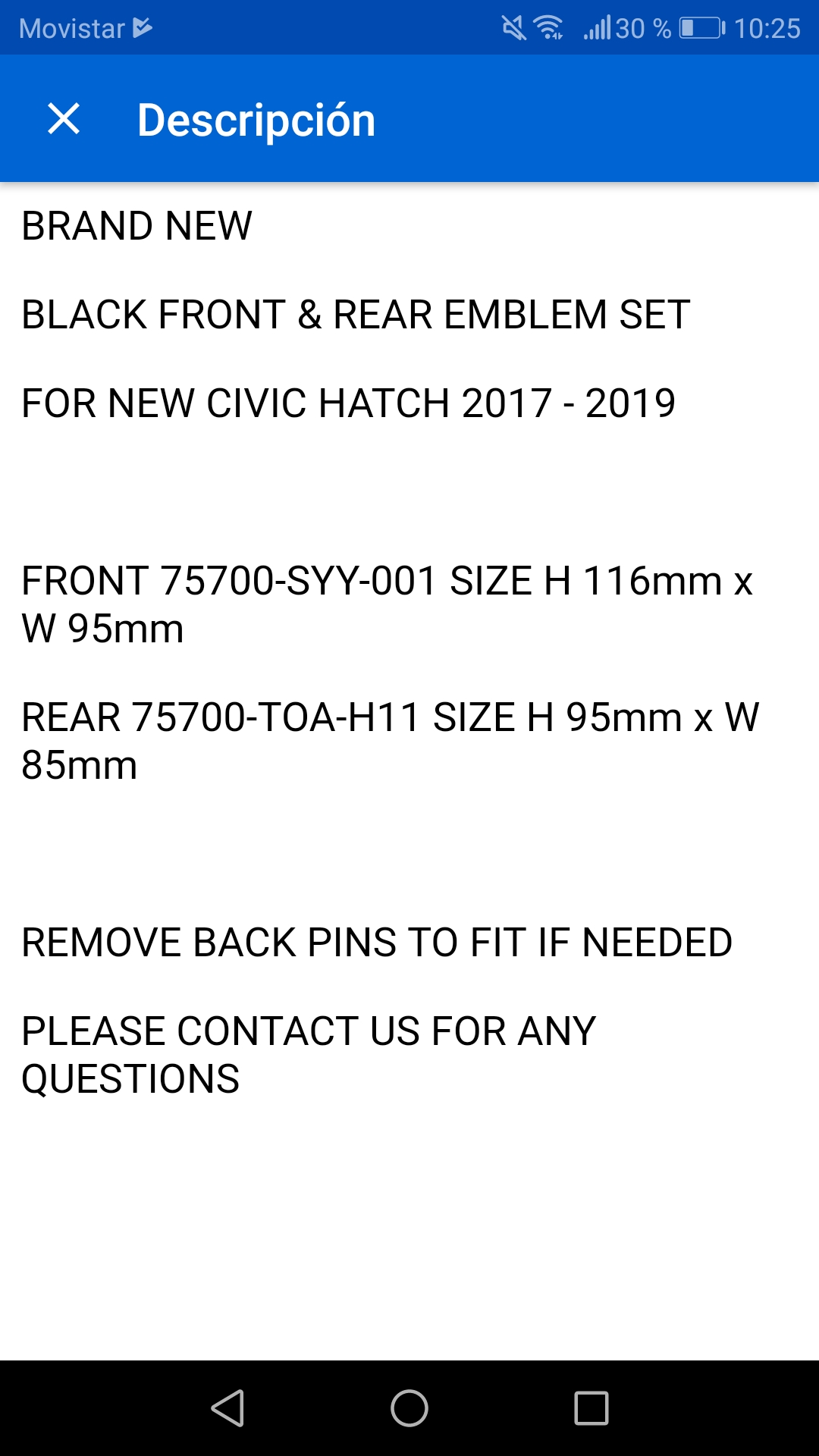

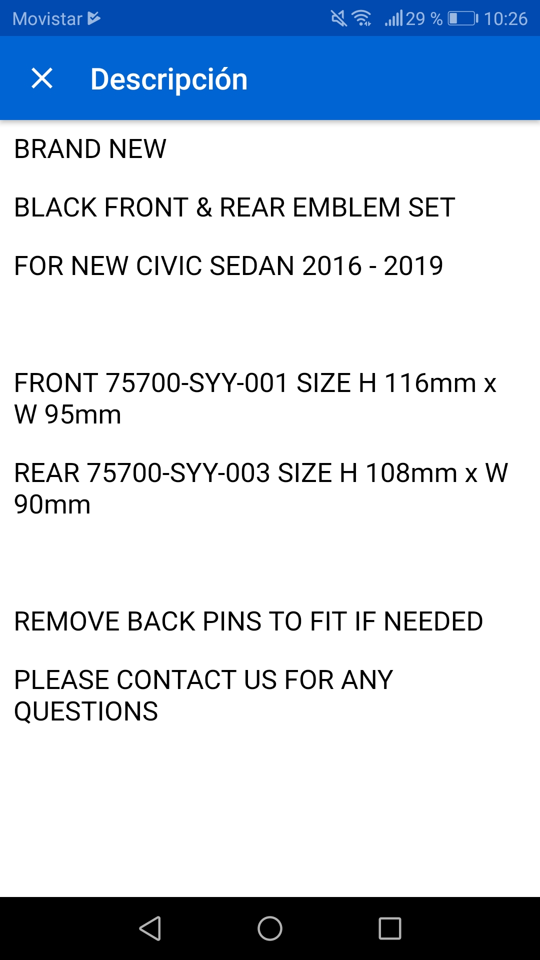

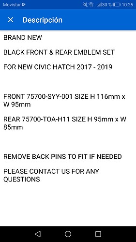

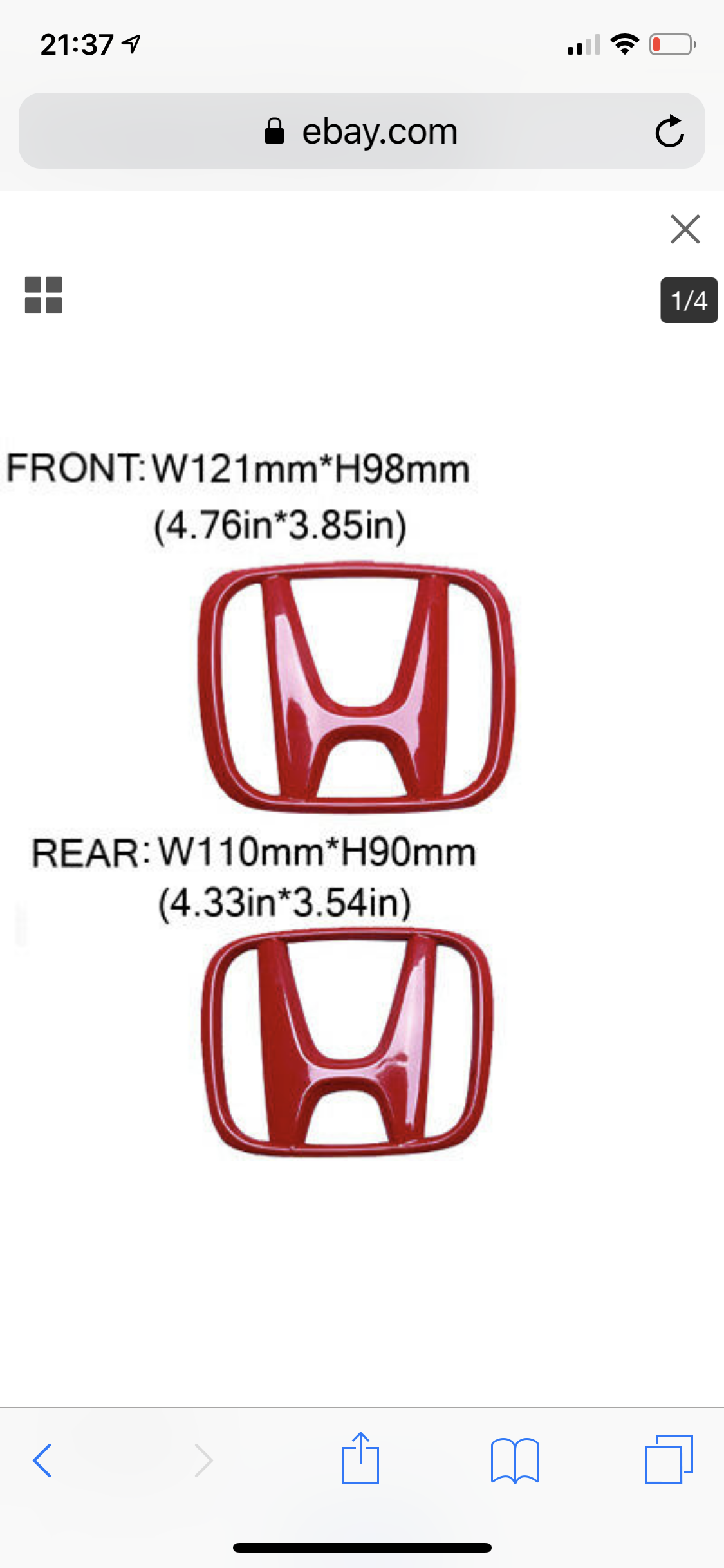

Estas sirven? Me gustaria pegarlas encima de las originales .
Las mediads son

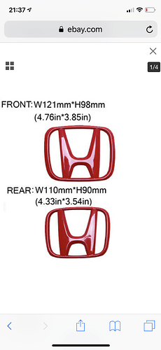

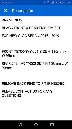

Buscando emblemas por eBay me encontré estás medidas
Se supone que tendría que pillar las del sedan para el Hatchback?

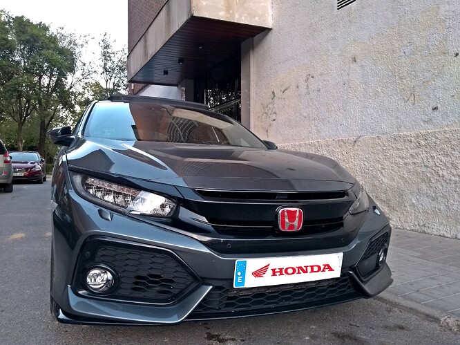

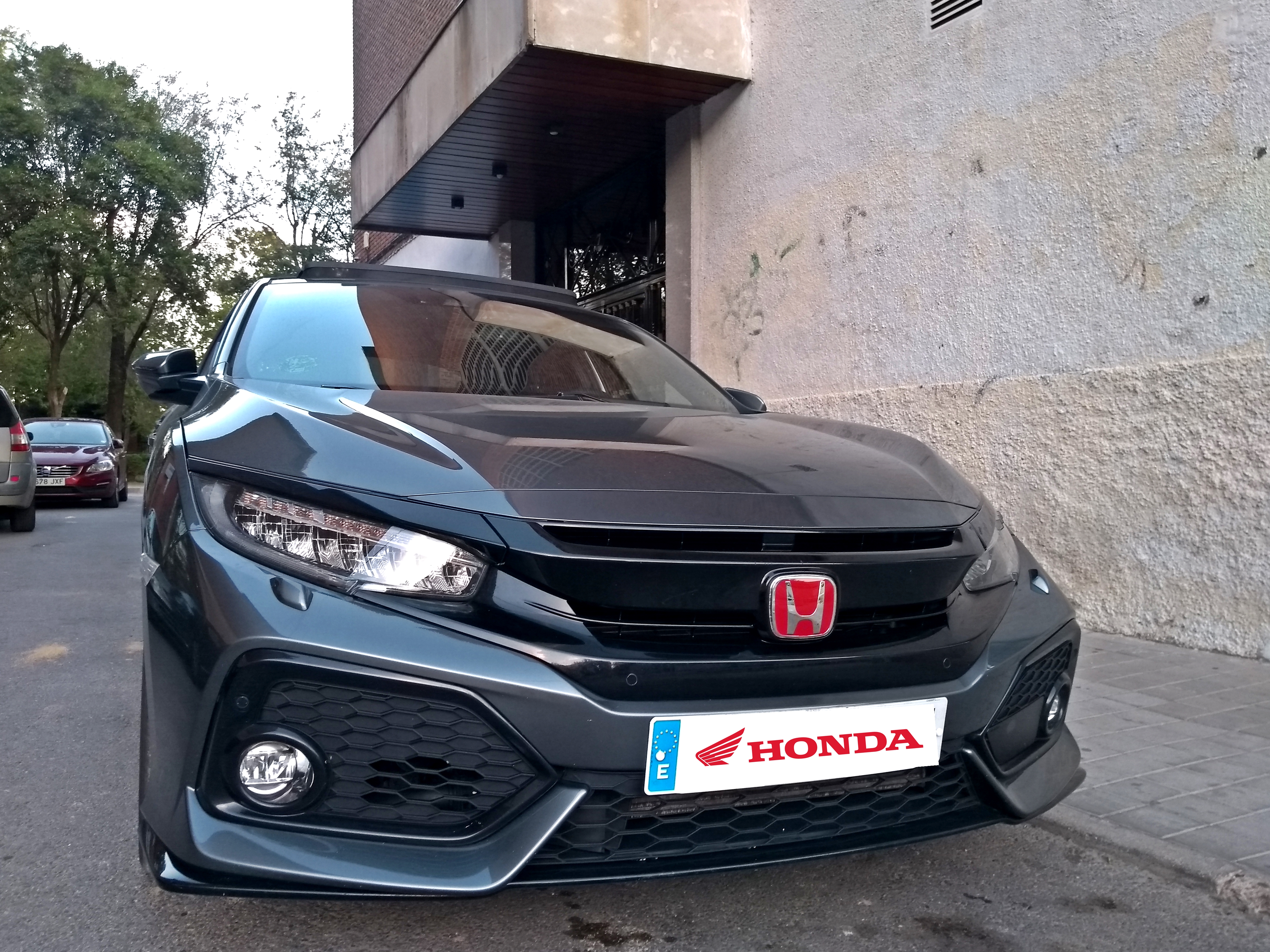

Montada la emblema delantera, aquí link:
https://es.aliexpress.com/item/33053677245.html?spm=a2g0s.9042311.0.0.391e63c0y3VCxR
La pude quitar sin romper las 2 pestañas, hay que meter a la vez una herramienta justo por encima y otra por debajo de la pestaña y simplemente empujarlas más para que se separe más el emblema y salga (no hice palanca para no romper la H).
Sería algo así por si alguien quiere sacarla:
Usé herramientas de desmontaje de paneles de coche
Se ve que queda bien de medidas y todo no?? Voy a pedirla ahora mismo! :stuck_out_tongue_closed_eyes:
La de atrás no la pedí aún por si esta no me gustaba, pero se ve fenomenal para lo que vale :slight_smile:
Es algún milímetro más pequeña parece, pero no se nota nada.
La vdd que si que se ve bien, trae los anclajes atrás el emblema para ponerla o es con 3M?
Atrás no la monté, sólo la de alante; viene con 2 pestañas y va pegada (mejor calentarla creo)
Hola buenas qué medidas cogiste porque he ido a coger las y a la hora de meterlo en el carrito me salen un montón de medidas
Estas son las medidas que tengo yo apuntadas:
108mmx90mm es la de atras,
117mmx95mm es la delantera,
49mmx40mm es la del volante.

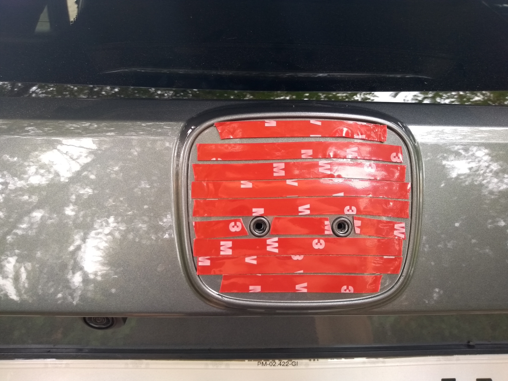

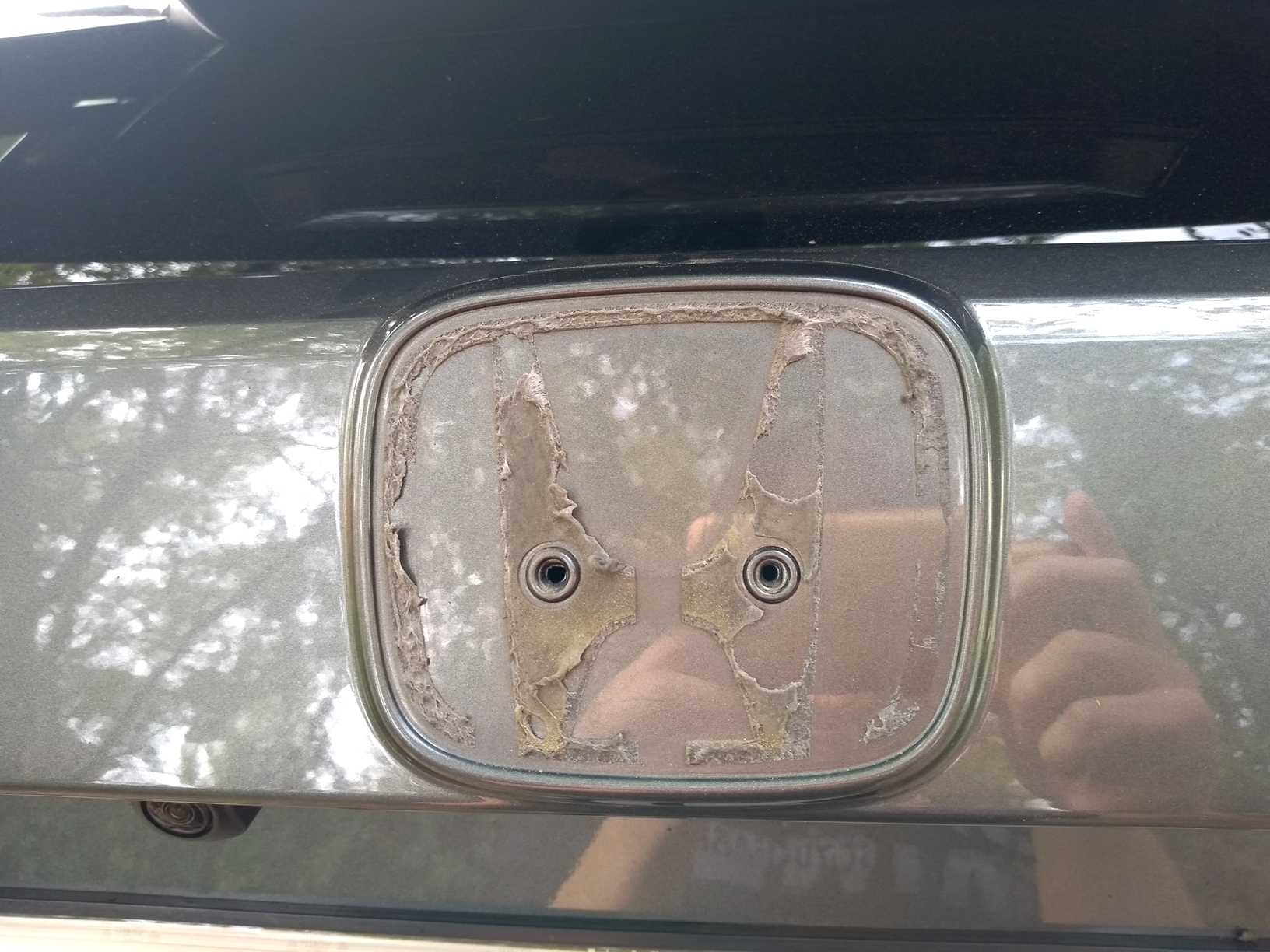

Me ha pasado igual que a @demata. el emblema que compré vino ligeramente más grande y tuve que poner cinta de doble cara.
Se quita con cualquier herramienta de plástico plana o con una tarjeta, no hace falta aplicarle calor.
El pegamento que sobra se quita con el dedo con un poco de paciencia.
Le puse cinta de doble cara 3M:

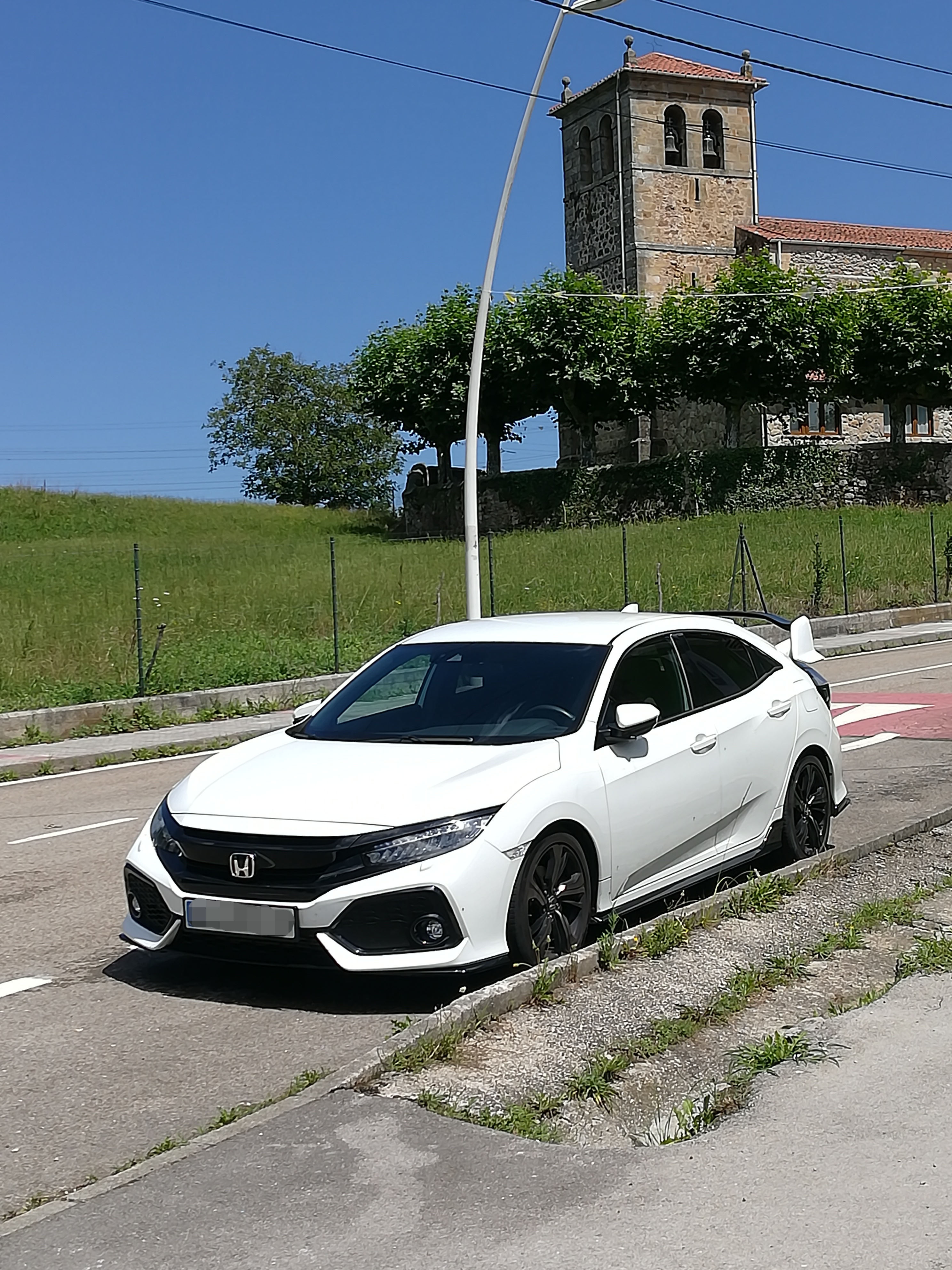

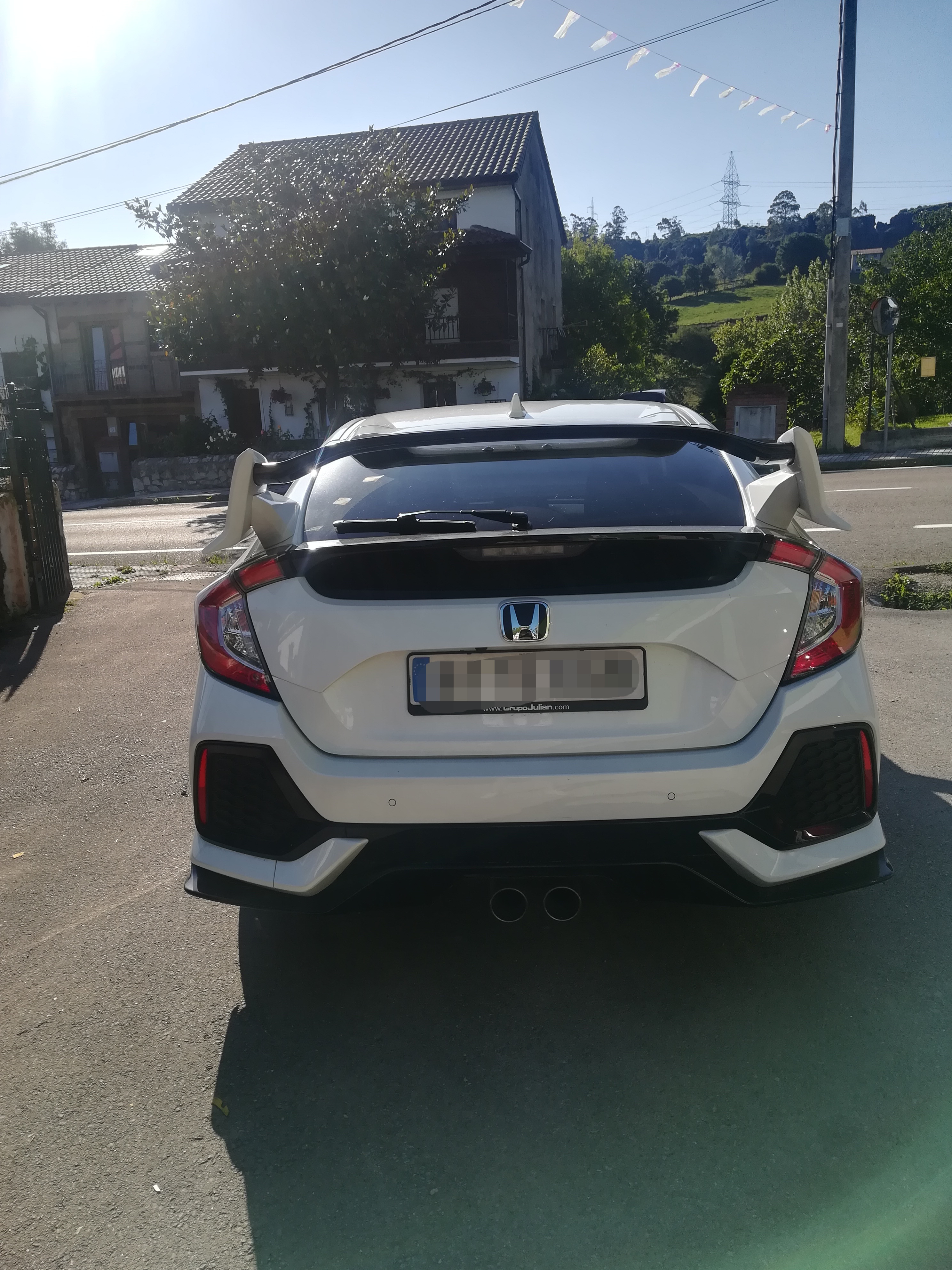

Y aquí el resultado:
@FlavioSG Y la delantera??
Viene ligeramente más pequeña @soke :rofl:
